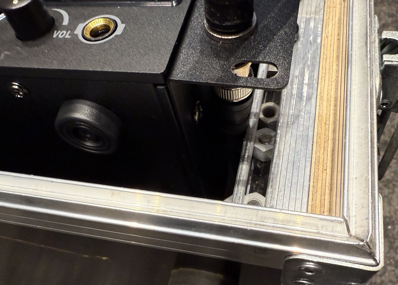

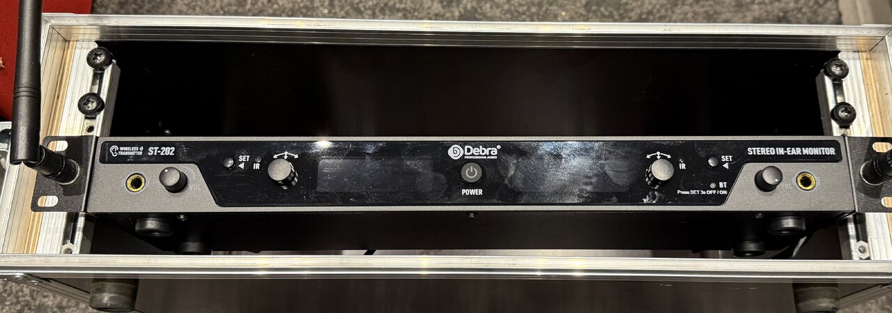

Ich habe gerade zwei BNC-Durchführungen und zwei BNC-Kabel installiert:
Passt dran, allerdings passt die Sendestrecke wie befürchtet dann nicht mehr in ein Rack. Es fehlen auf jeder Seite ca. 5mm:
So etwas ärgert mich wirklich. Eine gute Idee so dämlich umgesetzt. Alle (!) anderen Firmen können das besser.
Das ginge hier, muss man aber in jedem Rack und ggf. an jeder Stelle, an der man installieren möchte, machen. Ausserdem ist es nicht gesagt, dass das mit jeder Rackschiene geht.
Idiotische Konstruktion.
