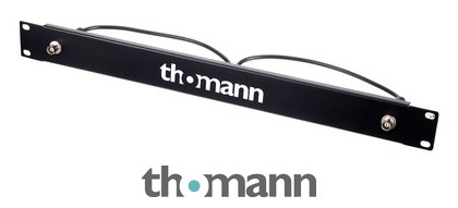

Ich habe gerade zwei BNC-Durchführungen und zwei BNC-Kabel installiert:
Passt dran, allerdings passt die Sendestrecke wie befürchtet dann nicht mehr in ein Rack. Es fehlen auf jeder Seite ca. 5mm:
So etwas ärgert mich wirklich. Eine gute Idee so dämlich umgesetzt. Alle (!) anderen Firmen können das besser.
Hast du dafür möglicherweise noch eine passende Lösung gefunden?
  • #297
Nein. Ausfeilen der Schienen ist nervig und verschandelnd, muss beim Umsetzen im Case oder in ein anderes Case wiederholt werden, fällt für mich aus.
Einzige Möglichkeiten: Einen Combiner nehmen und die Antennenausgänge dort anschliessen, alternativ die beiden Antennendurchführungen in ein extra Blech setzen.

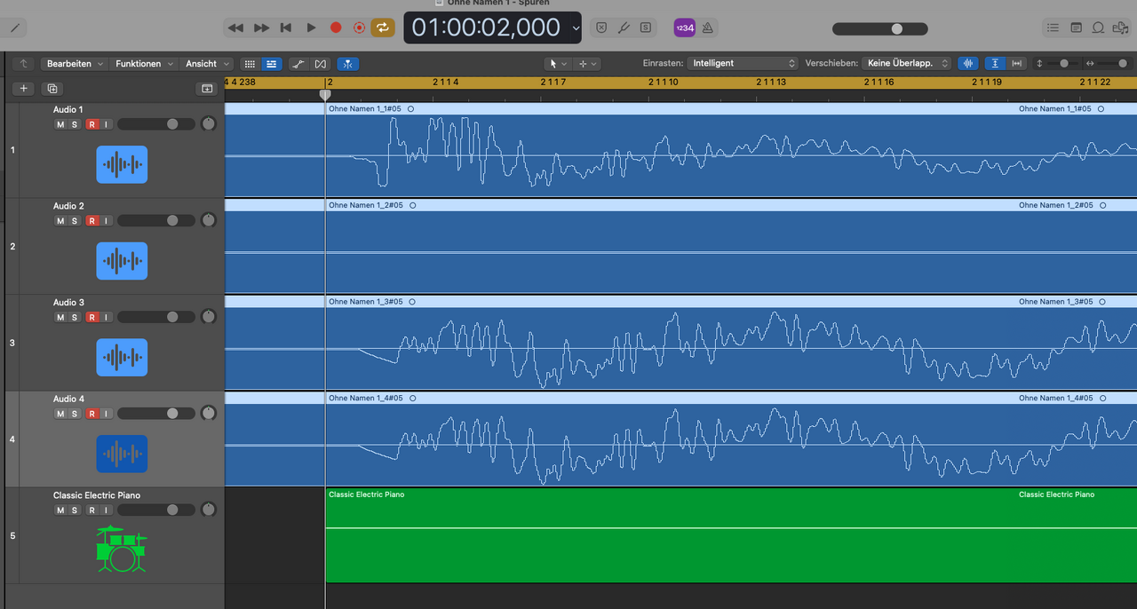

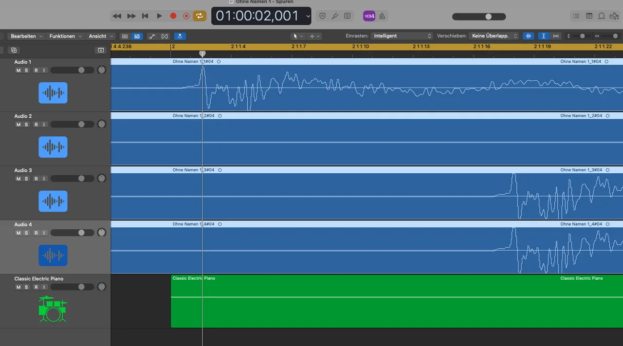

Ich habe mir neulich hier aus den Kleinanzeigen ein ST-102 (Stereo) gekauft. Da ich neugierig war, wie denn die Unterschiede zum wahrscheinlich neueren ER-102 (Mono) sind, habe ich mir zusätzlich ein solches zugelegt. Heute Abend habe ich beide zu Hause getestet (und natürlich gemessen :-) ) und dachte, ich falle von den Socken. Welchen Fehler hab ich begangen?
Das ST-102 hat in meinen Messungen wie angegeben etwa 8 ms Verzögerung zwischen Ein- und Ausgang (am Empfänger). Und das ER-102? Tja, das hat bei mir um die 0,2 Sekunden Latenz. Kann das sein, so wenig? Angegeben sind 3 ms. Was mache ich falsch? Hier die Screnshots:
Oben das ST-102, die Timeline zeigt die Millisekunden, Ausgangssignal war eine Snare aus der Software (Spur 5).
Spuren 1 und 2 zeigen den KH-Ausgang am Sender (identisch zu direkt wieder eingespeistem Signal, also ohne Verzögerung). Ich habe nur einen Kanal benutzt, deswegen ist bei diesem Test Spur 2 leer.
Spuren 3 und 4 zeigen das Signal des KH-Ausgangs am Empfänger.
Das untere Bild zeigt den gleichen Aufbau mit dem ER-102. Das ER-102 muss etwas milder angeteuert werden, daher wahrscheinlich die unterschiedlich aussehenden Spuren. Es greift hier schon ein Limiter.

Bitte um Aufklärung, was es mit den 0,2 Sekunden Latenz auf sich hat.:bier:
Keine Ahnung. Messaufbau? Entfernung Empfänger - Sender mal vergrößern?
