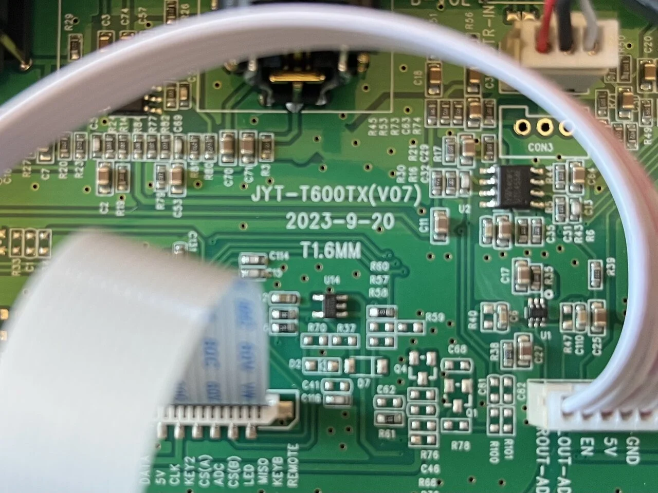

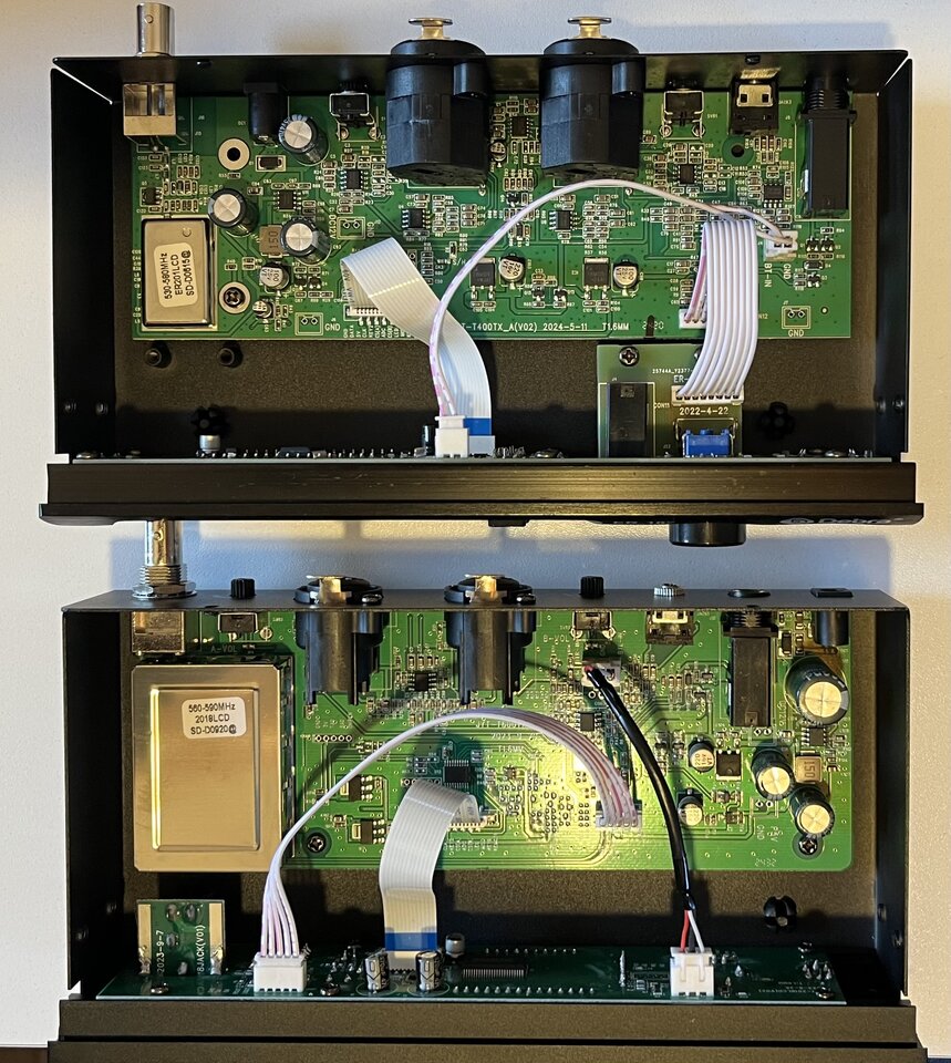

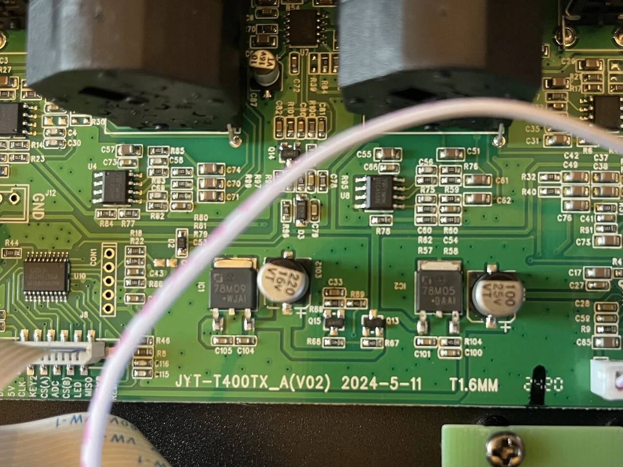

Wenn Du beide hast, kannst Du mal reinschauen und Fotos machen? Die Platinen sollten ja zumindest ähnlich sein mit gleichen IC's, sonst sind sie wirklich so unterschiedlich, wie es scheint.
Naja, dadurch, dass die Anschlussfelder vorn und hinten unterschiedlich positioniert sind, ist die Platine auch anders designt. Ich kann nicht erkennen, was analog und was digital sein soll.
Oben ER, unten ST:
Das Funkteil des ST ist deutlich größer. Aber ist das nur für die UHF Übertragung zuständig?
Die Bezeichnungen der Hauptplatine:
ER:
Und ST:
Auch die vordere Platine sieht unterschiedlich aus. Klar, auch hier gibt es Unterschiede im Design.
Reaktionen: ehemaligerUser

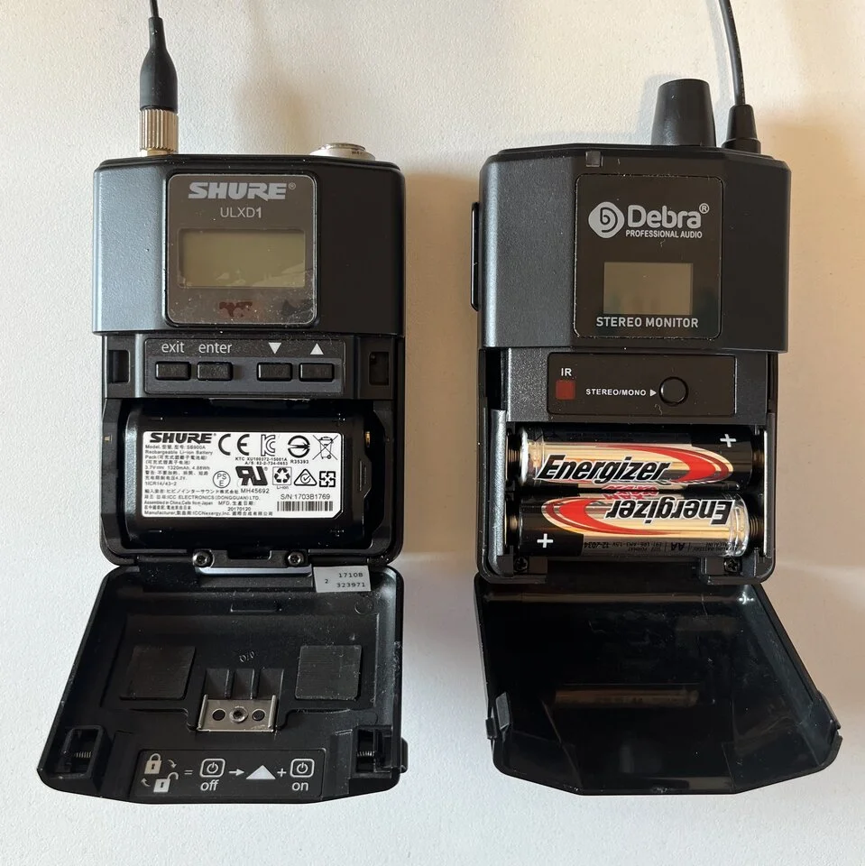

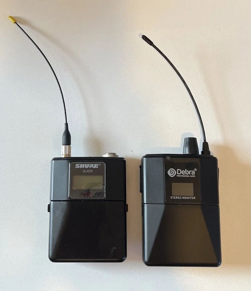

Hier auch nochmal die Debra Taschengeräte im Vergleich zum Original (klar, das Debra ist ein Empfänger, das Shure ist ein Sender):
