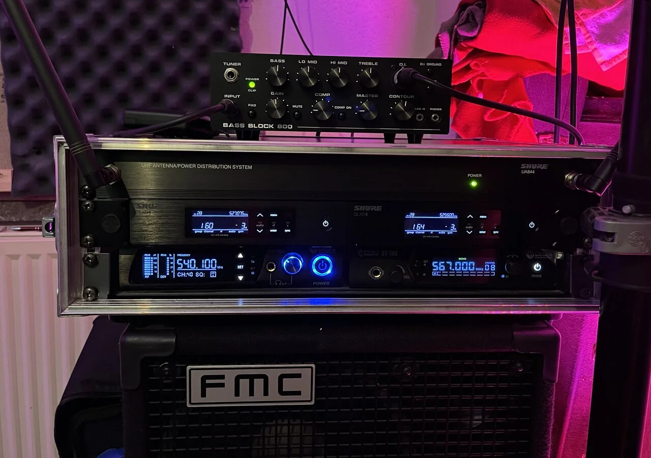

Hier mal ein Foto von dem kleinen Rack, das ich mir zusammengebastelt habe. Der Splitter oben versorgt alle anderen Geräte im Rack mit Strom. Sehr praktisch! Die Sendeantennen der Debras habe ich über jeweils ein 2m Kabel hinten raus und nach oben gelegt, um Empfangs- und Sendeantennen räumlich etwas zu trennen.
Ich habe die Sender auf eine kleine Rackwanne geschraubt. Sie passen nebeneinander ins Rack, aber wie schon angemerkt, passen die Antennen nicht mehr zwischen Sender und Rackschiene. Wäre hier aber auch gar nicht notwendig.
Gegenseitige Störungen von Sendern und Empfängern habe ich bislang noch nicht feststellen können.
Bitte verzeiht die Optik, das 19" Rack ist bei meinem Equipment etwas aus der Zeit gefallen...:rolleyes:
