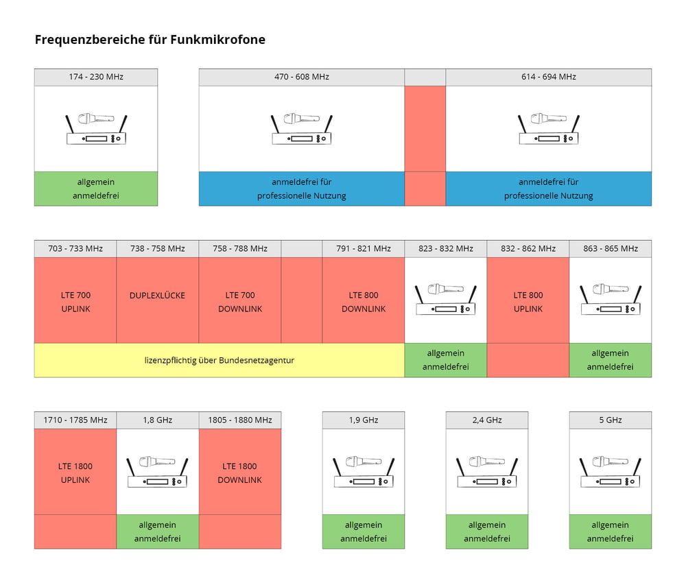

Ich dachte, du kennst das hier.

Ja, das kenn ich. Aber "professionelle Nutzung" ist halt so ein dermaßen maximal dehnbarer Begriff. Da finde ich die verlinkte Verfügung einfacher, weil da nämlich nichts von "professioneller Nutzung" dabei steht.
Was ist "professionelle Nutzung" denn schon? Ab dem Zeitpunkt, wo ich auch nur 1€ in Verbindung mit dem InEar in dem Frequenzband verdiene bin ich "professionell unterwegs". Die Probe im Keller gehört zur "professionellen Nutzung" dazu, weil wie sollte ich sonst den 1€ verdienen?
  • #429
in deinem Link steht das auch im ersten Satz:
"Gemäß § 55 Telekommunikationsgesetz (TKG) werden hiermit Frequenzen für Anwendungen zur professionellen Produktion für drahtlose Mikrofone zugeteilt."
  • #430
Ok. Aber wie ist dann "professionell" tatsächlich von denen definiert?
  • #431
3.1 Professionelle Produktion ist der gewerbliche und fachmännisch ausgeübte Einsatzdrahtloser Produktionsmittel. Hierzu zählen Programmproduktionen des Rundfunks sowiesonstige professionelle Veranstaltungen und Einrichtungen, wie Theateraufführungen, Konzerte professioneller Musikgruppen oder professionelle Dienstleistungen der Veranstaltungstechnik. (Vfg 34 2020/99 2022 der Bundesnetzagentur)
Zum Thema professionell sagt das JuraForum u.a.:
Als "professionell" werden im juristischen Zusammenhang Personen oder Unternehmen bezeichnet, die aufgrund ihrer Qualifikation, Erfahrung und Fachkenntnisse eine bestimmte Tätigkeit oder Dienstleistung auf höchstem Niveau ausüben.
Meine Laienhafte Zusammenfassung: Jeder der es in einem anerkannten Beruf mit Anmeldung und mit Gewinnerzielungsabsicht nutzt?
Vielleicht müsste man hier mal nen Anwalt fragen, wie der die Lage dreht.

Wenn es also eine Band ist, die aus Musikern besteht ohne irgendwelche Abschlüsse (egal ob Hochschulabschlüsse, oder diese Ausbildungsrichtung "staatlich anerkannter Leiter für Popularmusik") aber dennoch professionell agieren, könnte es also schon schwierig werden?
  • #433
Ich muss mich korrigieren:
Ich meinte eher in einem anerkannten Beruf und/oder mit Anmeldung und/oder mit Gewinnerzielungsabsicht.
Ist aber, wie gesagt, nur meine persönliche Meinung ohne jeden Anspruch auf Belastbarkeit...
Vermutlich ist es einfacher bei der Bundesnetzagentur konkret nachzufragen.
  • #434
Für uns dürfte das Wort "anmeldefrei" das entscheidende sein. Pro forma müssten alle, die im diesen Bereichen funken, Profis sein. Wenn die Bereiche anmeldefrei sind, kann aber niemand unterscheiden, ob die Funkwellen gerade von einem Profi, einem Semiprofi oder einem Amateur ausgestrahlt werden. Da würde also nur jemand Probleme machen, wenn ein Nicht-Profi einen Profi beim Senden oder Empfangen stört und jemand den Funkentstördienst aktiviert. Der könnte theoretisch den Verursacher dingfest machen und dann anzeigen. Unwahrscheinliches Szenario.
