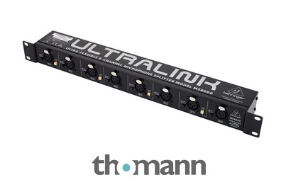

3x
Bei denen würde ich wohl dem FoH die Direkt-Verbindung geben, da die Übertrager nicht soo gut sind. Für gutes IEM reichen sie allemal.

Wir hatten für 16 Kanäle 2 von denen
und für Line Signale 2 von denen

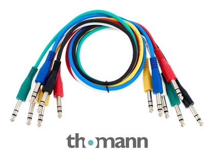

dazu kurze Patch kabel
und zwei kurze Kabel-Peitschen zur Stagebox des FOH
