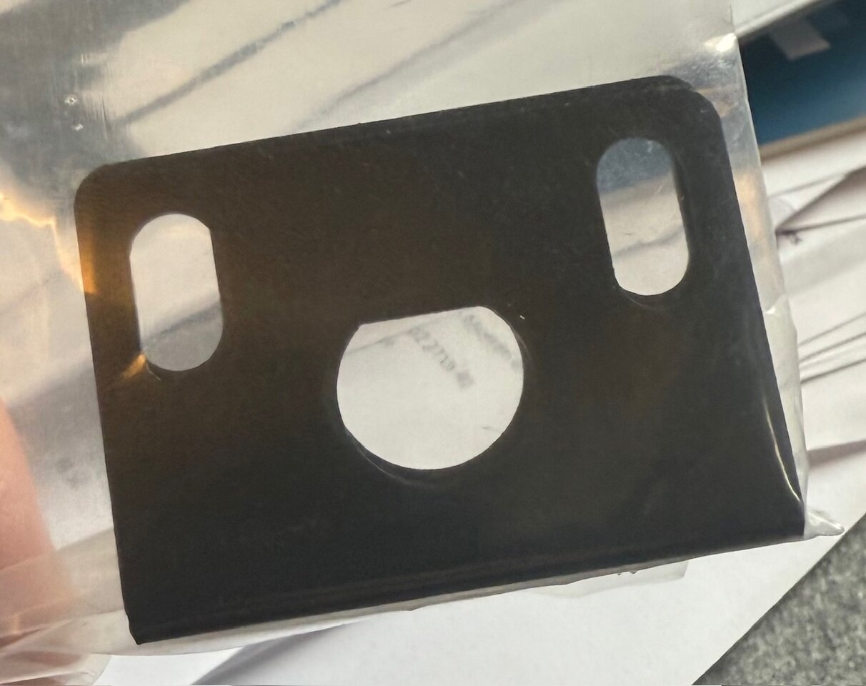

Ich sehe gerade, die haben das Loch für eine Durchführungsbuchse schon gestanzt:
Mitgedacht! Dann fehlt nur ein Set mit 2 BNC-Kabeln und zwei BNC-Durchführungsbuchsen. Obwohl: Das Loch für die Buchsen ist schon arg nah an der Befestigungsschiene! Ob das überall passt?

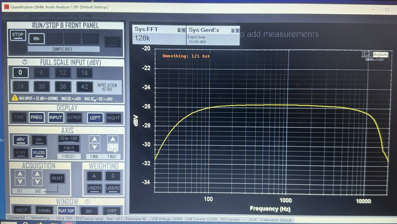

Erste Messdaten.
Versuchsaufbau:
- Ausgang asymmetrisch Messsignal -20dBV = 100mV in einen Eingang
- Eingang Analyzer symmetrisch in den Kopfhörerausgang
- Pegelregler voll auf
Frequenzgang 20-20.000Hz
Noisefloor ohne Signal
Spektrum mit 1kHz -20dB
THD 0,02%, THD+N 0,08%
Wenn ich den Metall-Klinkenstecker am Eingang des Senders anfasse, wird SN besser, das ist wohl dem Messaufbau geschuldet
Nun über den Empfänger (das IR-Pairing funktionierte einwandfrei!) mit einem schnell gelöteten Adapter
THD bleibt, SN etwas erhöht durch das Brummen (das durch Anfassen des Steckers weniger wird)
Frequenzgang am Line-Ausgang des Empfängers
Den Kopfhörerausgang muss ich noch testen.
Insgesamt erstaunlich gute Werte, die den geschilderten Sound bestätigen.
Die Latenzmessung kommt noch, wenn ich mir einen Messaufbau am Laptop überlegt habe.
