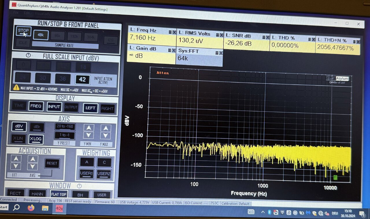

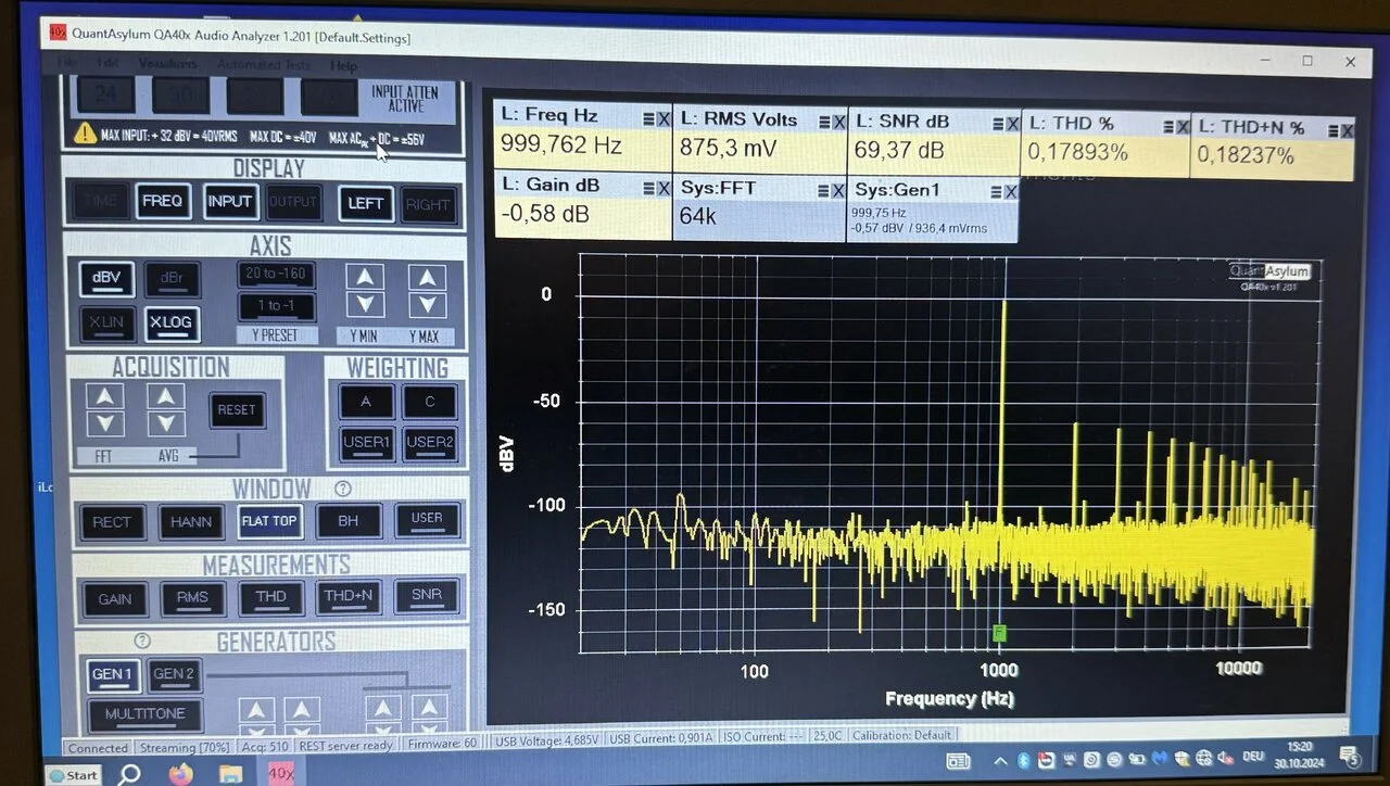

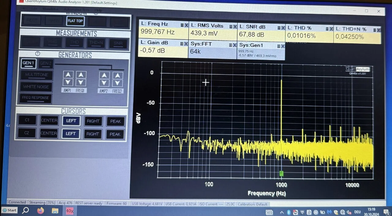

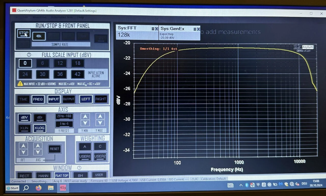

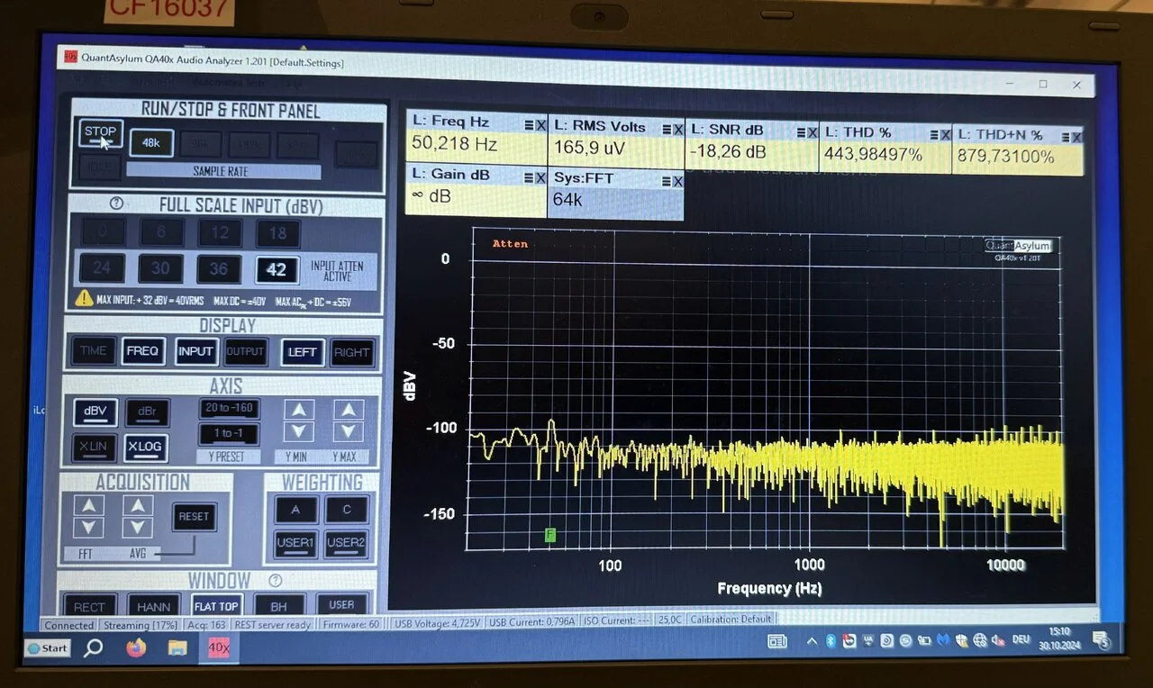

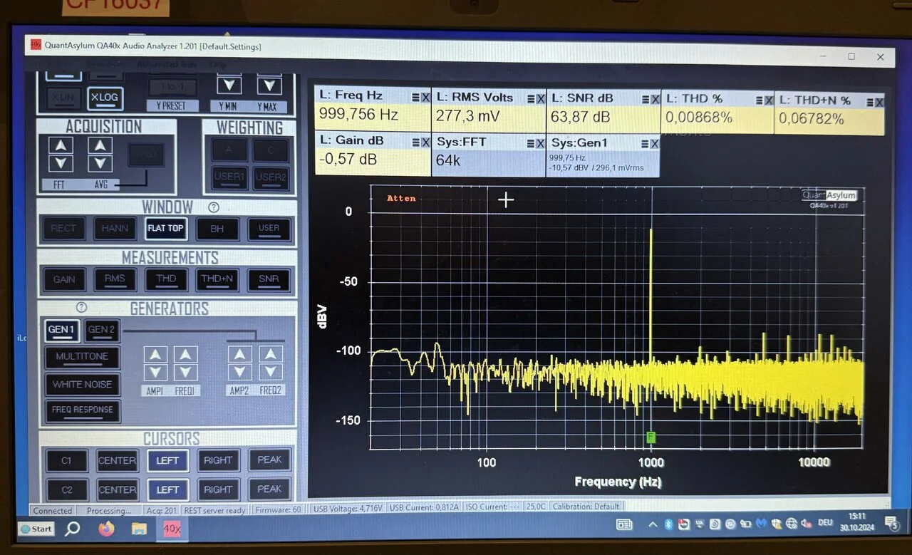

Und hier der Vergleich Line- und Kopfhörerausgang am Empfänger.
Frequenzgang Kopfhörer Empfänger
Groundfloor Line-Ausgang
Groundfloor Kopfhörerausgang
THD Kopfhörerausgang

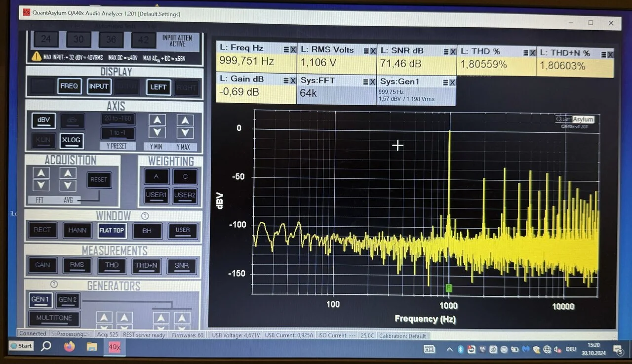

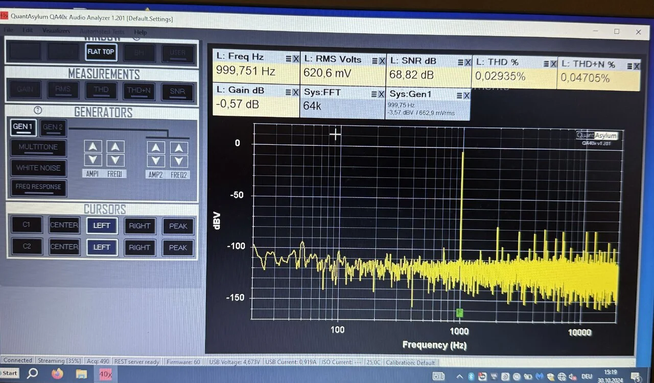

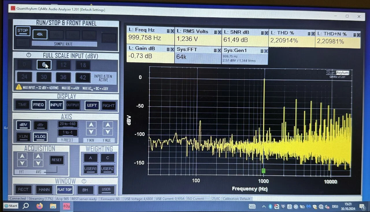

Jetzt gehe ich mal mit dem Input-Level des Generators von -10dBV am Eingang des Senders hoch
-6dB
-3dB
0dB
Reaktionen: ehemaligerUser
  • #110
+1dB, da geht es los
+2dB
Mir ist noch nicht ganz klar, wo der Limiter eingreift. Was man hier sieht, ist die 0dBFS-Verzerrung der digitalen Strecke, denke ich. Andererseits sollten über 0dBFS sehr starke und üble Verzerrungen auftreten, das ist hier ja noch moderat.
Der Hörtest entscheidet.
