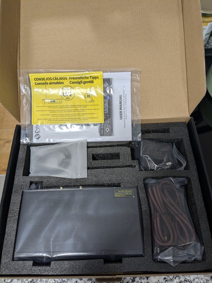

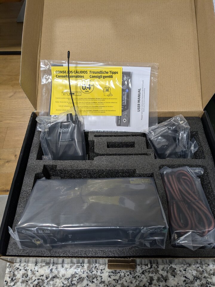

Das kommt für die 108€ aus Fernost hier an.
Bestellt am 26.10..
Schon verrückt.
Ja, hatte ich extra bestellt.
Für ausführlichere Tests.
Hatte keine Lust mein anderes auszubauen.
Hatte Sender und Empfänger einzeln bestellt. Gekommen ist das Set.
Bis jetzt irretiert mich nur der gelbe Hinweis Zettel, den gab es bei meinem anderen nicht (soweit ich mich erinnere) und mir ist die Info darauf ein Rätsel... Aber naja
Und da schwer zu erkennen - Netzteil für DE ✅.
Heute Abend dann ein paar Latenz tests.

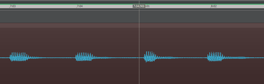

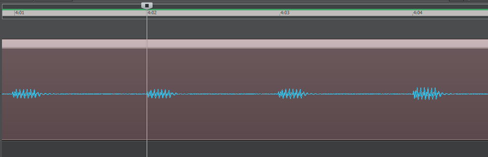

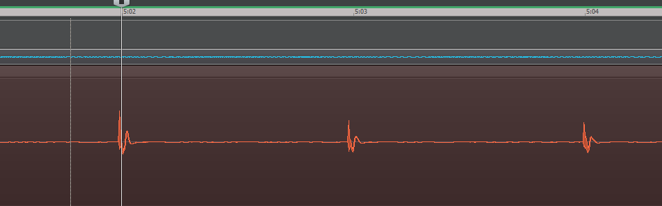

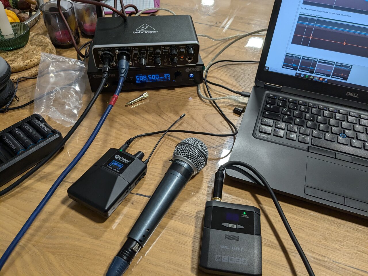

Szenario
Bass - Yamaha BB424
Pedalboard - nur Nux MLD
Interface - Behringer UMC204HD
in das Debra ST102. Also Live-Situation nachgestellt. Signal, bzw. Mix kommt aus dem Pult, geht auf das InEar und dazu, also mit dem Signal wird gespielt. Wie gut lässt sich zu zu dem Signal aus dem Mischer (also letzten Endes der Band) spielen.
Test 1
Per Kabel in das Pedalboard, also "nur" die Latenz des Debra
Viertel bei 120bpm (ohne 5 Versuche etc., einmal, direkt rein, Aufnahme) - auf Click aus der DAW
(sorry, hier hätte ich den Strich auch auf die Zählzeit legen sollen/müssen :rolleyes:)
Test 2
Ähnlicher Aufbau wie oben, allerdings nicht per Kabel ins Pedalboard, sondern mit dem Boss WL-60T
Das schaut aus meiner Sicht doch solide aus, oder mache ich was falsch?
Test 3
Und das ganze mit dem Mikrofon. Stimmaufnahme/Gesang.
Ich kann auch den beschriebenen "Hall-Effekt" nicht nachempfinden. Wenn man sich auf dem InEar Präsent drauf hat für mich zumindest kein Problem.
Hier wurde bei 120bpm aufgenommen. Heißt 2 Beats pro Sekunde. Das wir über eventuelle 5-9ms sprechen, ist mir klar.
Wie könnte man das noch besser darstellen bzw. analysieren?
Versuche jetzt noch einmal über einen Track zu spielen und mehr drauf zu achten ob es mich in eine Richtung "lockt".
Testaufbau:
Reaktionen: Basselfe66

Klappt das? Wav? - Test.
Nachtrag - sollte klappen.
Also wenn dann liegts am Möchtegern-Tanzmucker :D.
Ne, im Ernst. Für mich - keine merklichen Einschränkungen. Aber wie im Vorsatz bereits gesagt - bin auch nur doofer Tanzmucker :bier:;-)
Aufnahme mit Boss WL60 und Debra in der Schleife.

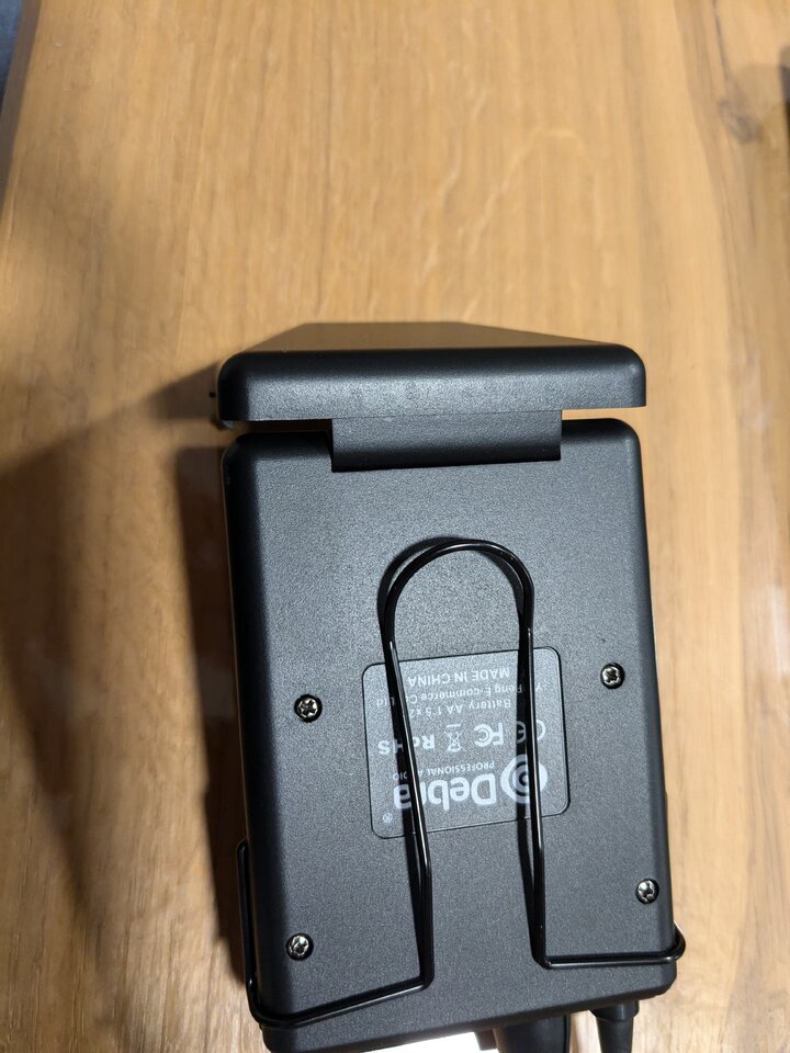

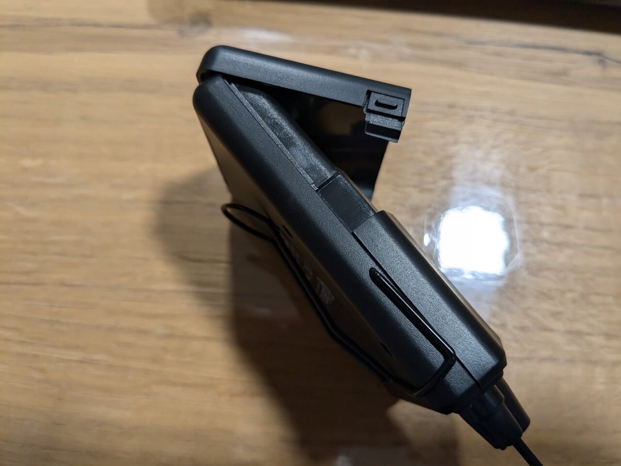

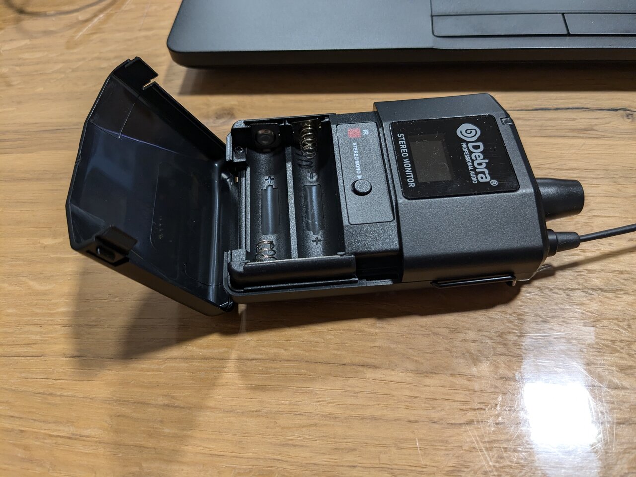

Und hier noch ein paar Detailbilder des billigsten/schrottigsten Elements des Sets. Der Deckel des Empfängers.
  • #135
Hi,
ich denke, Dein Fazit, dass es für Dich keine hörbare Latenz gibt, ist das Wichtigste an Deiner Ausführung.
Deine Aufnahmen sind nicht zielführend. Wenn Du das beurteilen möchtest, dann musst Du in einer (!) Aufnahme z. B. links das Direktsignal vor der Funkstrecke und rechts das gleiche Signal nach der Funkstrecke als Stereosignal zur gleichen Zeit aufnehmen. Dann den Cursor an den Anfang des Direktaufnahmesignals legen und und an genau der gleichen Stelle schauen, wo das Signal nach der Funkstrecke beginnt - das ist dann der Versatz in ms, der die Latenz ausmacht.
Das ist tricky, ganz genau wird das mit unseren Mitteln eher nicht.
Reaktionen: ehemaligerUser
  • #136
Hi,
Sollte sich machen lassen.
Wenn in den nächsten Tagen Abends noch einmal Luft ist gehe ich das so an.
Es geht mir nicht um einen Auswertung auf 0,xms. Lediglich ob das Thema sooooo groß ist fände ich spannend.
Mein persönliches Fazit ist - absolut brauchbar.
Der Thread hier hat aber einfach das Interesse geweckt da noch etwas tiefer einzusteigen.
  • #137
Die Abweichung ist in der Grössenordnung 7- 8 msec, nicht 0,x msec. Das ist um den Faktor 2-4 höher als bei Profistrecken, schon das hören sehr viele Musiker und empfinden es als störend. Plus eventuelle Funkstrecke vom Bass plus Latenz Digimischpult hört das fast jeder, auch wenn es nicht jeden stört.
Sänger sind da empfindlicher, weil sie das nicht verzögerte Signal über den Kopf und die Knochenleitung immer direkt mithören. Wir Basser sind da unempfindlicher, aber auch das ist individuell verschieden.
