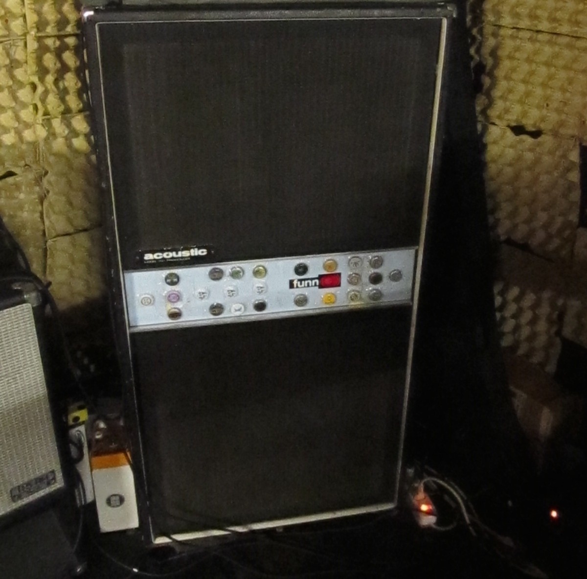

  • #29
Geile Box. funno)))

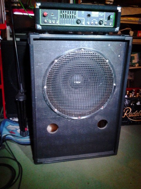

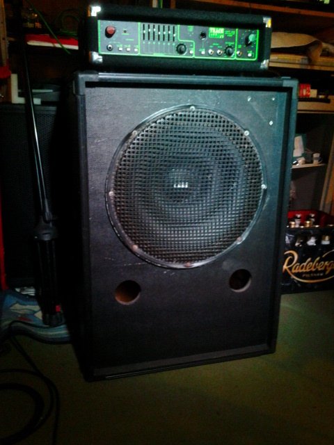

Hier meine schnuckelige einhandleichtbaubox mit EVM 18L:
