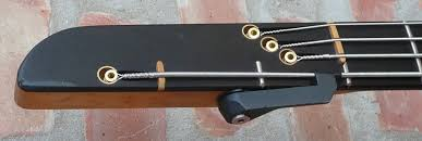

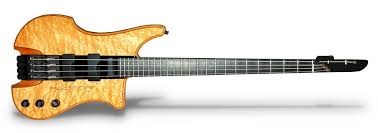

Es wundert mich immer wieder, dass es trotz vielen und grossen Vorteilen so wenige Headles gibt. Deadspot ist nur einer davon.
  • #87
Deadspot kann man minimieren indem man die ungewöhnlichste Kopfplattenform baut die überhaupt keine ist.... Kopflos. Der Hauptgrund für dieses Design ist der Klang: Die Masse der Kopfplatte beeinflusst den Ton und das Sustain auf dem Griffbrett ungleichmäßig. Die Gründe dafür liegen hauptsächlich darin, dass die Kopfplatte ein isolierter Schwerpunkt am Ende des Halses ist, der dazu führt, dass der Hals bei verschiedenen Frequenzen uneinheitlich vibriert und die Saiten auf verschiedene Längen gestimmt werden. Durch den Wegfall der Kopfplatte wird diese komplexe Interaktion erheblich vereinfacht, was zu einem gleichmäßigeren Ton und Sustain führt. Einige Vorteile von kopflosen Bässe können erzielt werden, indem ein herkömmlicher Headstock so leicht und kurz wie möglich gestaltet wird.
Reaktionen: Talisker, bassdscho, crystalgreen und eine weitere Person
  • #88
Ja, Plus:
1. Gewicht (Linke Schulter)
2. Grösse (auf der Bühne und im Kofferraum, obwohl long scale)
3. Balance (linke Hand)
4. Stimmstabilität

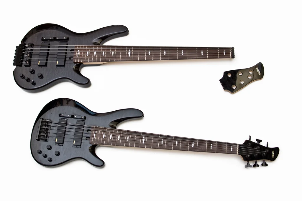

  • #89
Man kann auch umbauen :
oder so:
Reaktionen: Sarü, crystalgreen und Silverchord
  • #90
Natürlich kann man umbauen, man kann fast alles tun , aber .... jeder muss für sich persönlich entscheiden bei Probleme mit Deadspot usw. was er tun möchte .....
Phil Kubicki hatte sich auch lange damit beschäftigt ....
