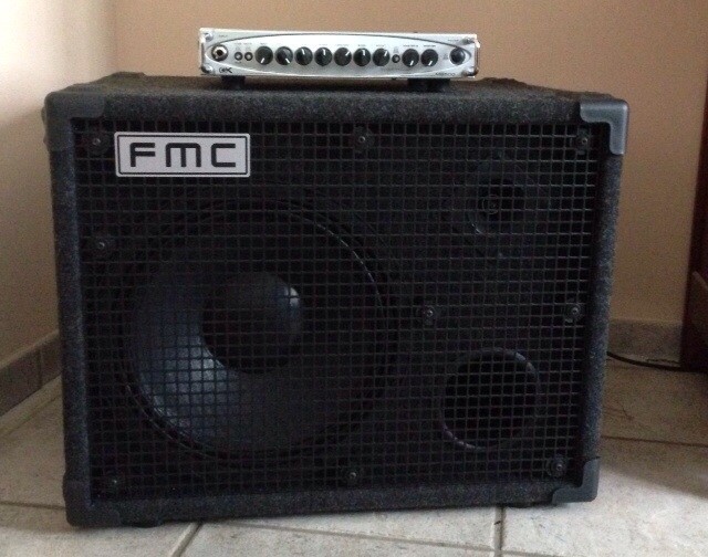

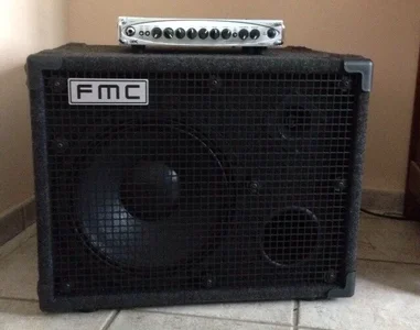

Ich spiele den GK MB 500 (1,4 kg) zu Hause über eine FMC 112 Neo Deluxe (300 Watt / 8 Ohm, 15 kg). Der Amp hat ehrliche 500 Watt und wenn du dir die User Manual als PDF ausgooglest, denke ich, das der MB 500 deinen Anforderungen gerecht wird.
Einzig an die recht kleinen und dicht aneinander gereihten Potiknöpfe für die Klangregelung muss man sich gewöhnen.
Ich habe den Amp knapp unter 300€ inkl. Versand gebraucht gekauft.
Aber das ist auch alles Geschmacksache und du musst dich mit der Kiste wohlfühlen.
