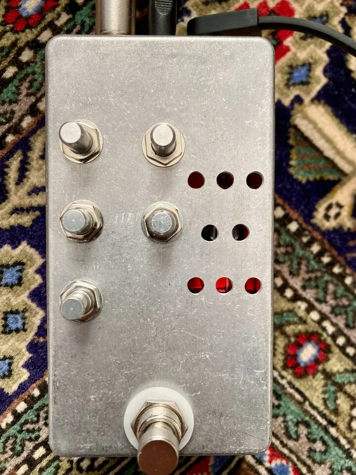

  • #1.232
Man soll nicht unterschätzen, wieviel Arbeit ein gut gebohrtes und auch gestaltetes Gehäuse bedeutet. Wenn ich mir manche selbstgebohrte Gehäuse aus meiner Anfangszeit anschaue... Oha, drei Löcher auf gleicher Höhe und mit gleichem Abstand zu bohren, kann manchmal gar nicht sooo einfach sein... ;-)
Daher würde ich als Anfänger-Projekt auch eher zu einem Bausatz inkl. vorgebohrtem Gehäuse tendieren.

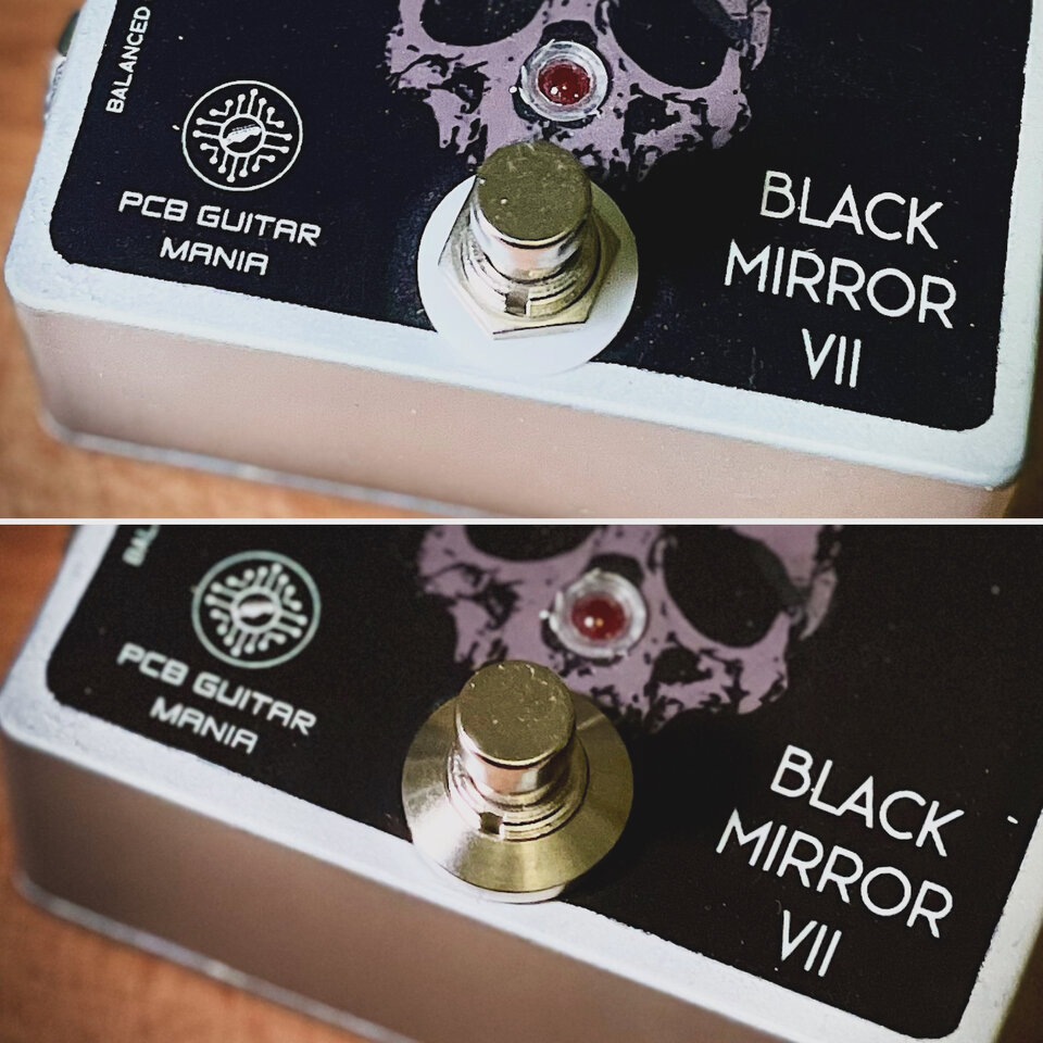

  • #1.238
Vorher, Nachher. Der Fußschalter hat ne „Dress Nut“ bekommen. Ist nur ne kleine Sache, aber ich find die schick.
Reaktionen: tuckster, Axel, bassmansemi und eine weitere Person
  • #1.240
Eine runde Mutter. Wie wird die verschraubt?
