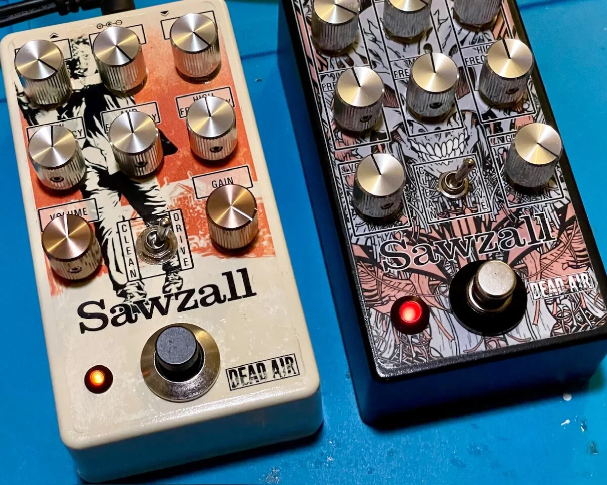

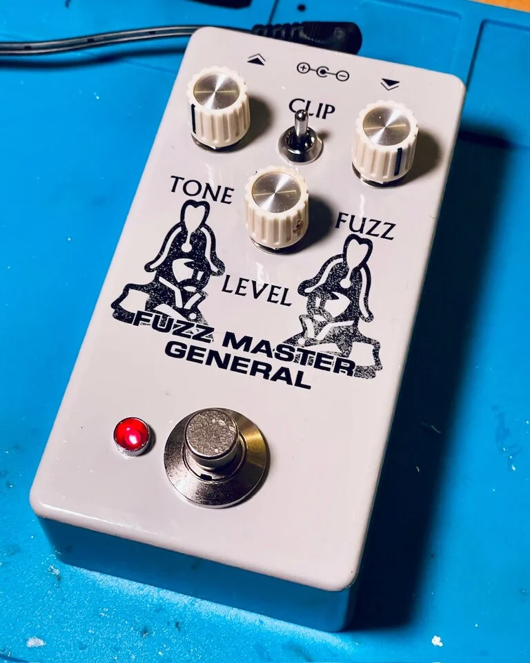

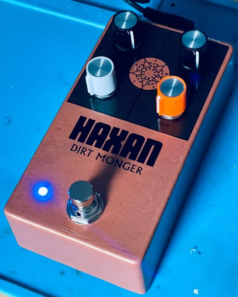

Ein paar Bauten. In letzter Zeit bau ich mehr Gitarrenpedals.
Dead Air Sawzall, HM-2 EQ mit DOD 250 Overdrive
Dirt Monger „Haxan“, Arion Metal Master Klon
Dirt Monger Fuzz General, EQD Fuzz General Klon

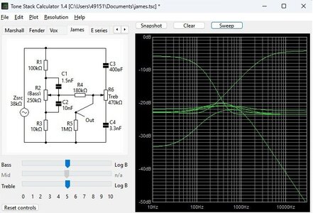

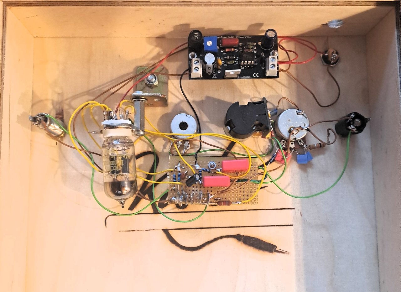

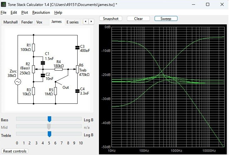

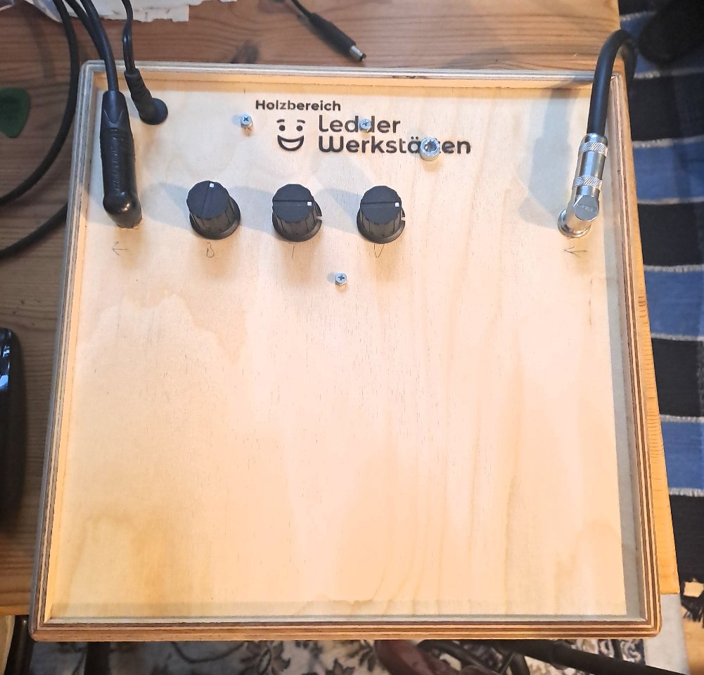

Habe gestern mal wieder gelötet: Ein Röhren-Preamp mit James-Tonestack.
Hintergrund: eigentlich wollte ich für den Schreibtisch nur einen guten EQ, der mir den Klang nicht vermatscht. Mittenregler ist da eher unwichtig, ich will den Grundsound meiner Bässe ja nicht verbiegen, denn wenn da was nicht passt, sind andere Saiten oder evtl. Pickups die erfolgreichere Kur.
Aufgebaut ist das Gerät in einem dieser schönen Holzkästchen, in denen Karls Kabel versendet werden. Völlig ohne irgendeine Abschirmung läuft das zu meiner großen Überraschung nebengeräuschfrei !?!.
In der Kiste ist noch genug Platz, da kommen bei Langeweile noch andere EQs rein wie Fender-Tonestack oder Marshall. Das schöne ist ja, dass dafür nur der Ausgang von V1 und der Eingang von V2 umschaltbar gemacht werden müssen, also nur ein einfacher Drehschalter gebraucht wird.
Die Eingangsstufe ist dieselbe wie in fast jedem Röhrenamp, dann das James-Tonestack mit leicht geänderten Werten für Bass wie im Tone Stack Calculator, und dann noch ne simple Aufholstufe als V2 hinter dem Volumenregler. Die Spannung für die Röhre (250V) kommt aus der V-Pump von Tube-Town. Das Design lässt einen Overdrive nicht zu ähnlich Bassman, Hiwatt und co.
Die benötigte Spannung ist 12 V, damit kann man die Röhr heizen und die V-Pump betreiben.
Warum ich das schreibe: weil ich ziemlich davon überwältigt bin, wie gut das Ding klingt trotz oder vielleicht wegen des minimalistischen Aufbaus. Wenn es nur so einfach wäre einen guten Comp aufzubauen mit Röhre... falls da jemand nen Tip hat: immer her damit!
