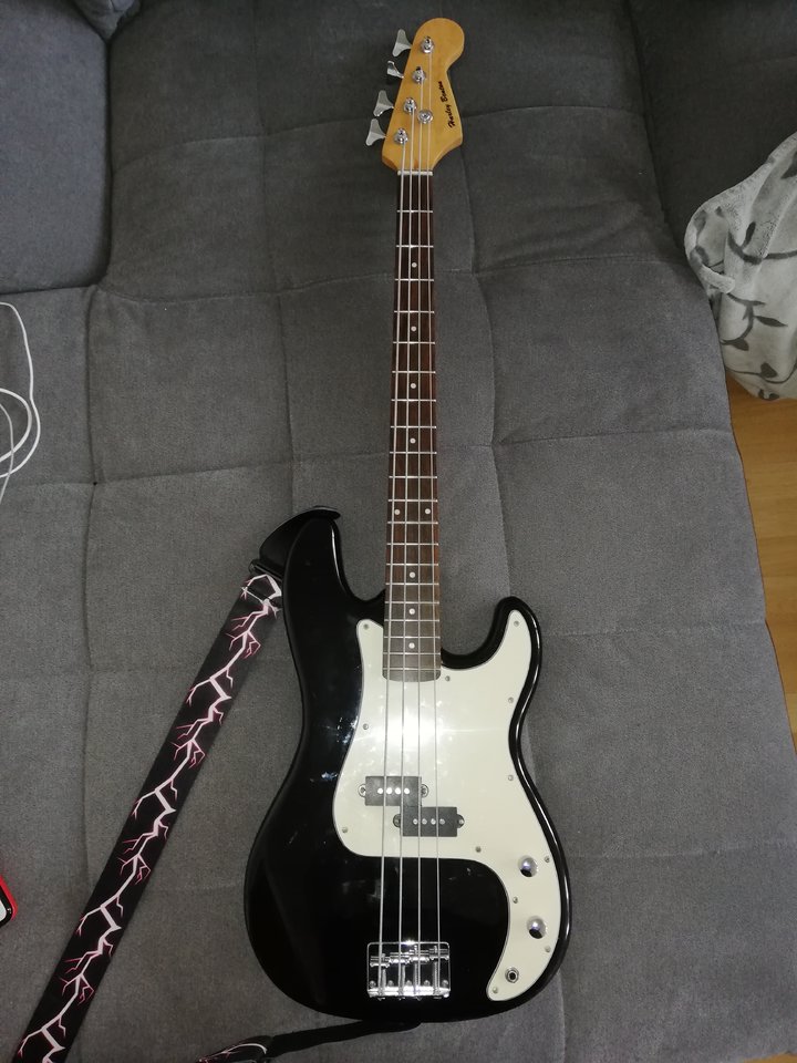

Ich bin ja noch recht neu im Bassgeschäft, also hab ich auch noch nie wirklich so ein Instrument im Detail kennengelernt.
Bis jetzt....
Ich hatte die Gelegenheit, meinen ersten (geliehenen) Bass zu kaufen.
Es handelt sich um einen PB-20 in schwarz, mit weißem Pickguard:
Er wurde vom Vorbesitzer etwas stiefmütterlich behandelt (Gitarrist ;-)).
Eine Mechanik hatte Zahnausfall, die Saiten waren jenseits von gut und böse, die Einstellschraube am Hals war rund, und nicht mehr zu verstellen. Der Hals konnte etwas Öl vertragen.

Da war er also, mein erster Bass. Da er mich nur 25€ gekostet hat, dachte ich mir: 'Den richtest du im Rahmen deiner Möglichkeiten her.'

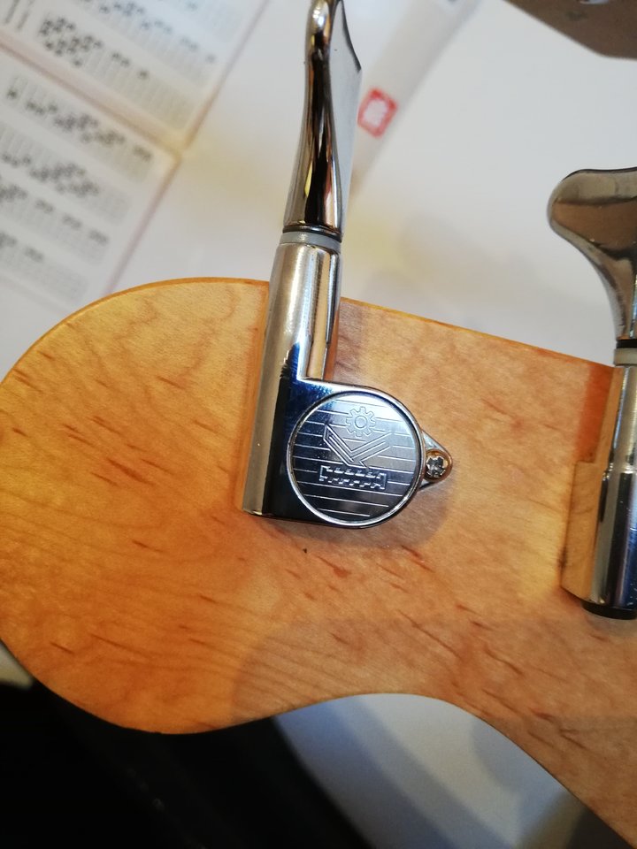

Also, zuerst neue Saiten, Ernie Ball* Hybrid Slinky, und eine neue Mechanik. Die hat 9€ beim großen T gekostet. Nicht gerade HigEnd, aber stimmstabil, und erfüllt ihren Zweck.

Der Hals war ein größeres Problem, die Krümmung war etwas zu stark, so dass die Saitenlage einen Ticken zu hoch war.
Ich habe den Bass komplett zerlegt, um zu sehen, wie alles zusammengehört. Bei der Gelegenheit hab ich auch entdeckt, dass ein Massekabel ab war.
Beim Hochheben sind mir dann die Pickups rausgefallen, und ein weiteres Kabel abgerissen. :(!
Gott sei Dank ist mein Arbeitszimmer leidlich gut bestückt, irgendwo in dem Chaos war doch ein Lötkolben?:gruebel:

Anschließend dann die fertigen Schaumstoffblöcke aus dem Pickupschacht entfernt, die waren durch... Die Federn an den Schrauben der Deckel haben ganz gefehlt...
Wie gut, das meine Frau alte Kugelschreiber aufhebt, und Glitzi hat mir mit Schaumstoff ausgeholfen... :D
So, die Innereien waren dann soweit gut. War da noch die Halssache...
Hab mich ein paar Tage hingesetzt, und gegrübelt. Alle Versuche, einen Schlitzschraubendreher vorsichtig in den Inbus des Spannstabes zu klopfen, schlugen fehl...
Hilfe fand ich dann in Form eines alten "Privatparkplatz"-Schildes auf der Arbeit. Einfach nen Streifen als Unterlage in die Halstasche, dass der Hals am Korpus leicht hochkommt; passt...:great:

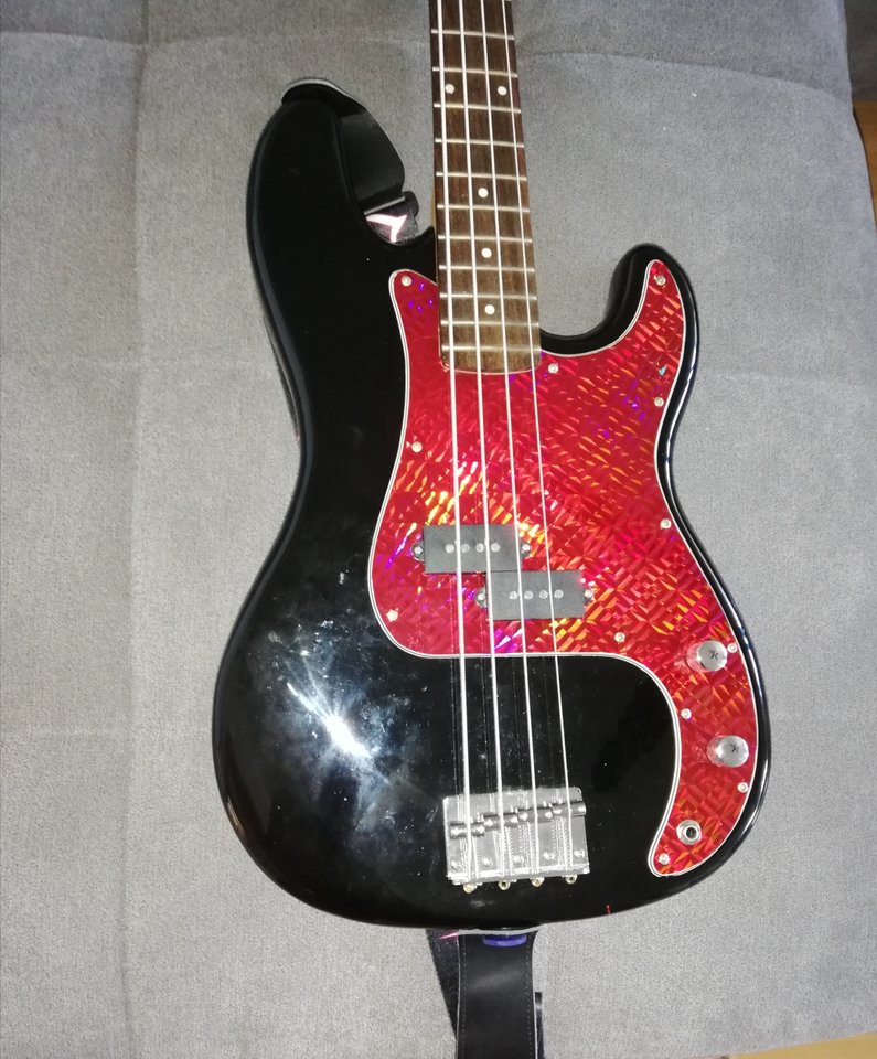

Das Pickguard war ziemlich vergilbt, sah irgendwie nach Kettenraucher aus...:bad:
Auch waren die Löcher der Pickguardschrauben im Korpus fast alle ausgenuddelt... Die Schrauben selber sind alle ziemlich angelaufen, auch ein Ultraschallbad brachte nur wenig Besserung...
Die Löcher wurden mit Hilfe von Streichhölzern wieder passend gemacht, für die Schrauben ist Ersatz bestellt, in schwarz eloxiert... Sollte die Tage kommen...

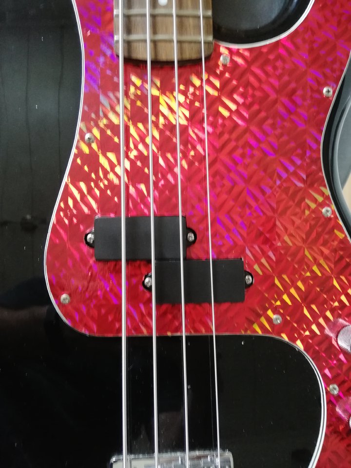

Das Pickguard bekam einen neuen Anzug in Hologramm-Rot, durch eine Klebefolie vom Müller...
Schick, aber noch nicht das, was ich will.

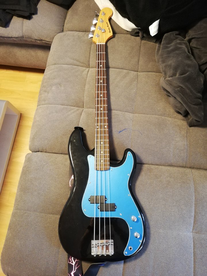

Die blaue Folie ist da, es schaut geil aus... D. h. mir gefällt's...:great:
