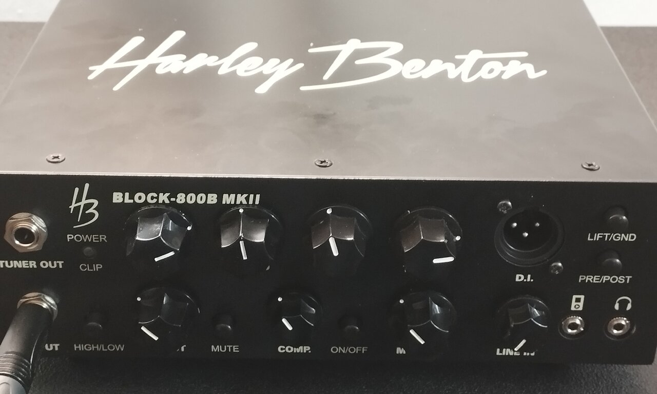

  • #686
New Amp Day.....
Bisher nix zu meckern......sogar positiv überrascht 😉

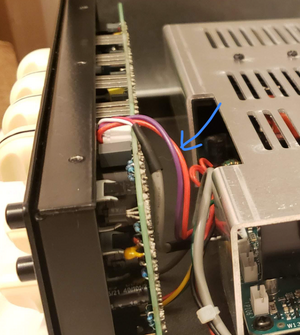

Wie gesau… das rote Kabel.
Also war ich an der Reihe... Hab mir schon im April 2023 nen gebrauchten hier im Forum besorgt, Danke @Folkbass2020 , als backup, und für die Endstufe, wollte ich haben nach allem was ich hier gelesen hatte. Nur mal kurz angespielt. Gestern zu Hause Zeit gehabt, wollt ich mal mit preamp (einen alten presonus channel strip aus der Schublade) ins return testen, und dabei den Master ziemlich ausfahren. Dann ausversehentlich den preamp noch mit 3/4 vollem Master am HB ausgeschaltet, grosser Knall an der Box, sche*sse denk ich, ich hab dieBox verbrannt...🤬 Erneut alles eingeschaltet, die Box "pfurzt" und manchmal danach Aussetzer...
Box mit anderem Amp geprüft, scheint in Ordnung. Auch mit dem Block allein in den Input mit seinem preamp, Box ok (!!! da wird die Endstufe wohl nicht sooo stark angefahren...).
Zum Glück diesen Thread seit langem verfolgt, also Block auf, rotes Kabel durchschnitten, und sehe da, alles wieder in Ordnung 😁! bass-guitar
Wenn jemand hören möchte wie es sich angehört hat, im Anhang 😉.

  • #688
Genau das Phänomen hatte ich auch beobachtet. Diese doofe Abschaltungsschaltung. Das rote Kabel zu trennen ist immer eine gute Idee. Wenn nur über Kopfhörer hören möchte, kann man ja das Lautsprecherkabel ziehen… ist sowieso die sicherste Abschaltung

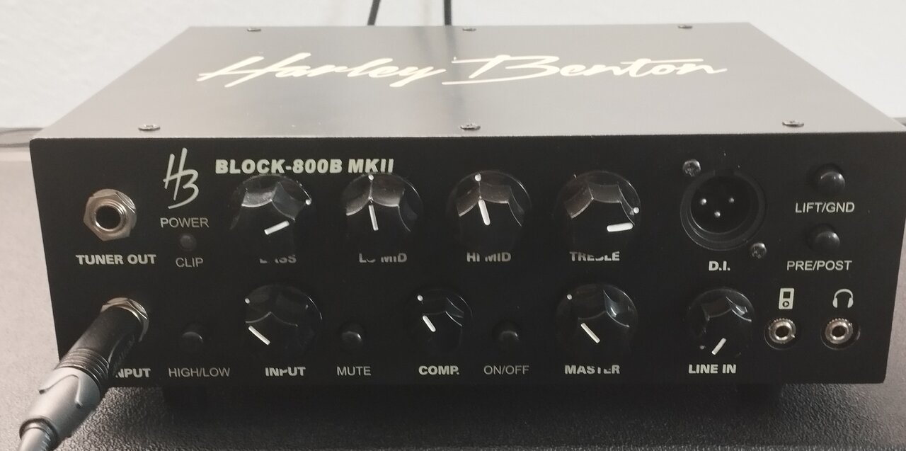

  • #692
Ja, war ich wie gesagt auch vom MKII. Da muss man nix modden. Nur der schwache Input bleibt, der ist beim mir voll aufgerissen, bei allen Bässen. Trotzdem vernehme ich kein Rauschen ....
Was hast du denn für Bässe, die so Output haben, rein Interesse halber.. Ich habe ja auch 18 Bässe und mir ist das Problem nicht bewusst geworden.. Ich habe aber auch den MkI

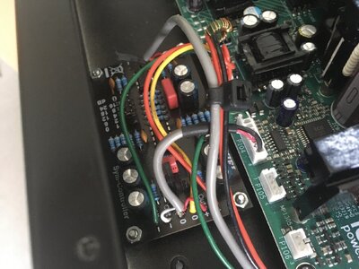

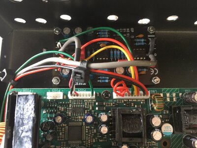

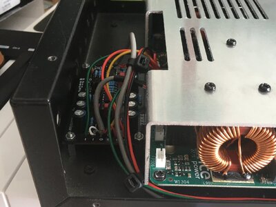

Ich drängel mich hier mal dazwischen….
Für die Verwendung des HB800B als reine Endstufe kann ich den THEL Sym Controller empfehlen.
Dieser Symmetrierer kann zwischen der Returnbuchse und ICE Modul angeschlossen werden und macht aus einem unsymmetrischen Signal eines Preamps ein symmetrisches, wie es die Class D Endstufe braucht.
Er klingt sehr gut und ist günstig, allerdings nur noch als Bausatz erhältlich.
Der Anschluss ist sehr einfach weil man kein zusätzliches Kabel braucht, sondern nur vorhandene benutzt.
Außerdem passt er gerade noch so vor dass ICE Modul.

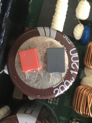

Ich habe dann noch den Koppelkondensator an der Returnbuchse gegen einen Wima getauscht, muss man aber nicht.
Gruß, Guido

  • #694

  • #695
Gruß, Guido
Tolle Umsetzung der sogenannten @Paulito Mod aus den Anfängen dieses Threads, super! 😉

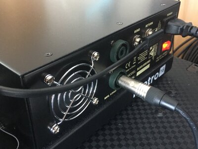

Mich wundert nur die Klinke für die Box, vertraust Du der eingebauten Kombibuchse oder auf neutrik aufgerüstet?
  • #696
Ich nutze die Klinke ... auf XLR für meine alte Tech (heute Eich) 4x12.
Kann da nichts negatives berichten. Wüsste auch nicht, warum ein so altes Konzept auf einmal nicht mehr funktionieren sollte ...

Wo genau liegt der Vorteil der symmetrischen Ansteuerung? Wenn die Endstufe das braucht, warum ist das dann im Originaldesign nicht vorgesehen und es funzt trotzdem? Sind Fx Returns nicht üblicherweise asymmetrisch? Und falls ja, steuern andere Hersteller wie Mesa, Glockenklang usw dann auch alle suboptimal an? Oder machen die es richtig und beim HB ist die Symmetrierung dem Rotstift zum Opfer gefallen?
Warum also „braucht“ es ein symmetrisches Signal? Ernstgemeinte Fragen.
