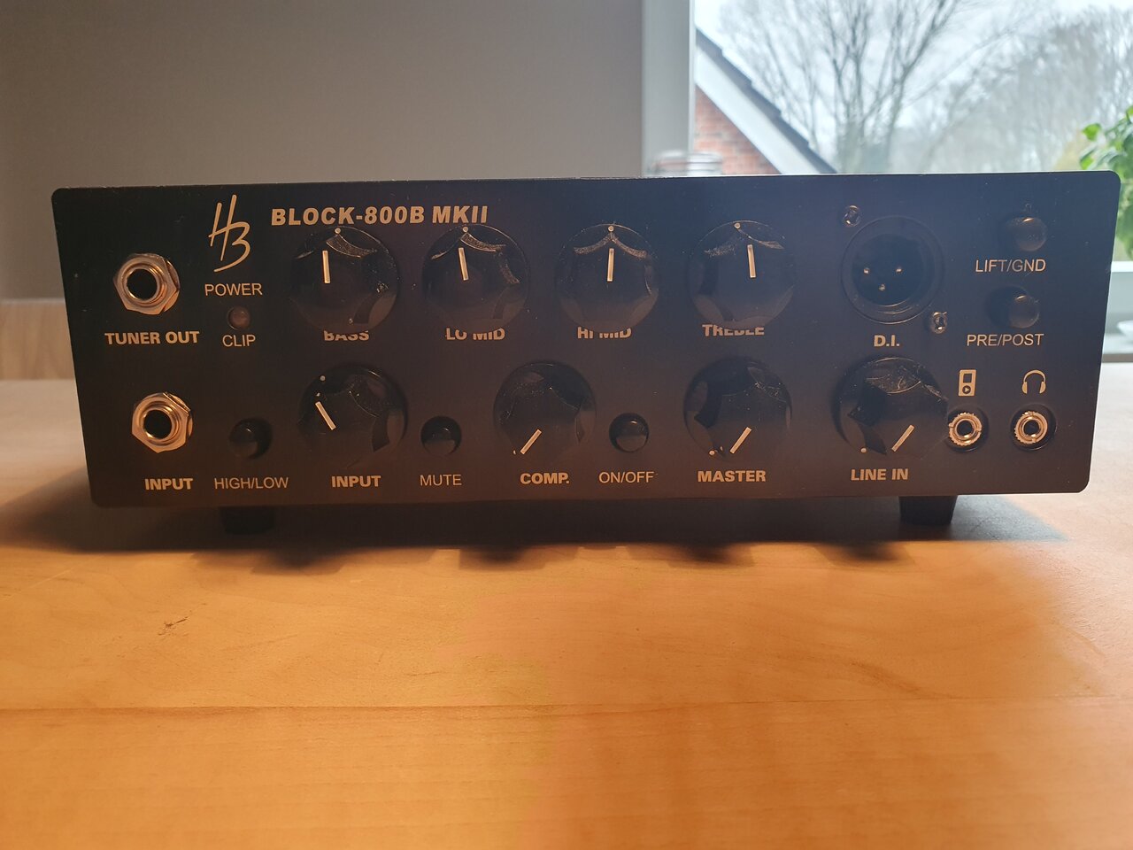

  • #652
perfekt, dann order ich nen neuen und probiere mal, denke vom Helix gehe ich mit dem regelbaren Instrument-out dann direkt in den return vom 800
  • #654
HĂ€tte ich nicht meinen schönen Eich-Combo, hĂ€tte ich mir wohl auch den HB800 geholt. Preamp komplett raus, ne schönere gebĂŒrstete Frontblende davor, die dann nur noch eine XLR-Buchse, ein Volumeregler und ein Standbyschalter ziert. Sieht dann aus wie so ein High End Monoblock ;-) Alles andere kommt bei mir ja eh aus'm Helix.

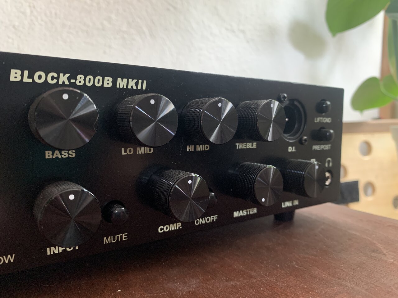

  • #657
Exakt! Aber die originalen sind schon von ausgesucht billiger Scheußlichkeit :ugly:
Schwarzes Alu kommt auch immer edel:
Reaktionen: Lyons, haebbe58, Xestaro und 2 andere
