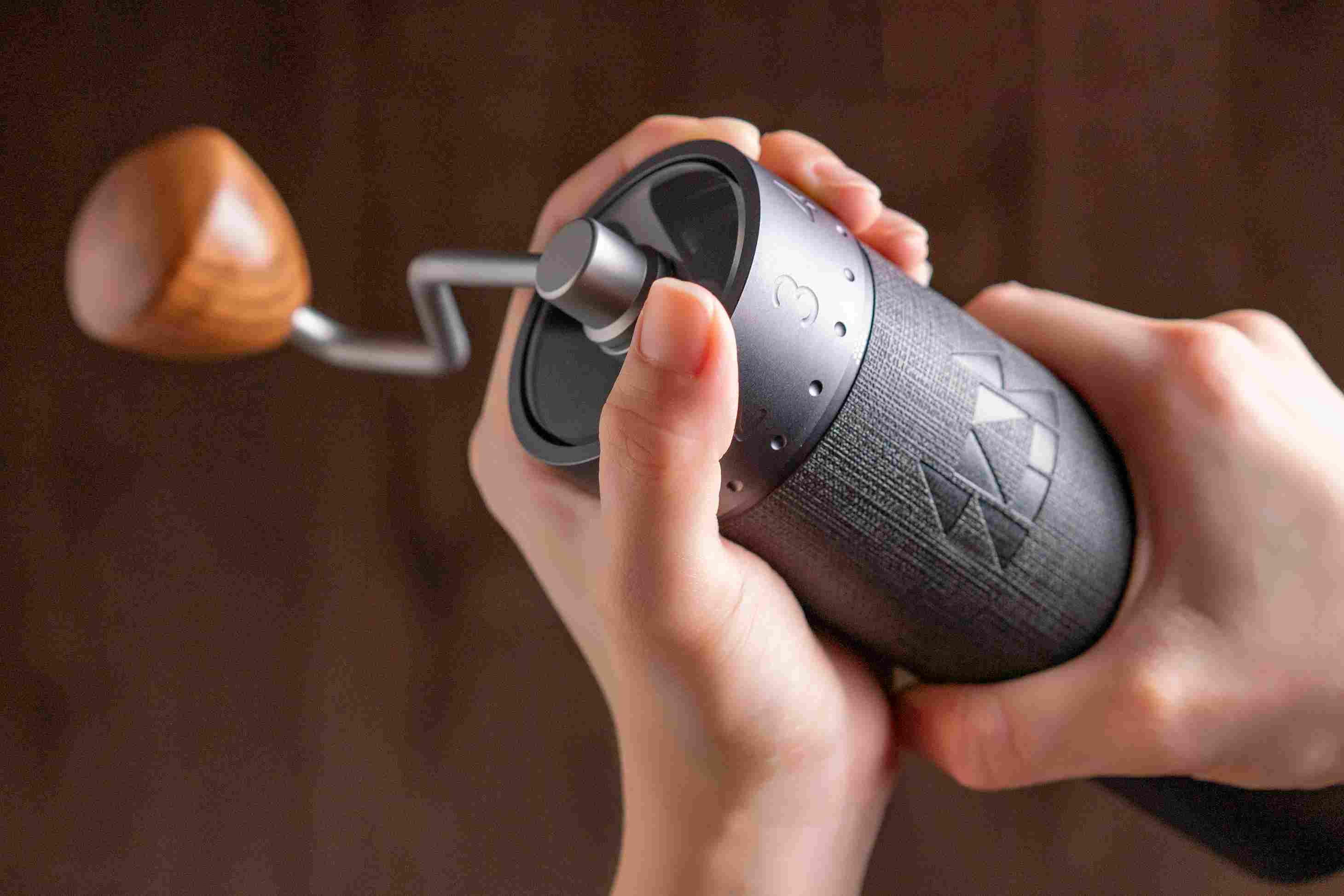

Schau dir mal diese Handmühlen an:
TipTop Teile.
Ich benutze meine schon 2 Jahre und bin restlos begeistert.
Und du hast keinen Totraum (Reste von Mahlgut in der Mühle, die beim nächsten Mahlvorgang zuerst ins Sieb kommen).
Ausserdem großer Vorteil von Handmühlen: Du kannst easy zwischen Kaffesorten switchen.
Handgrinder rules!

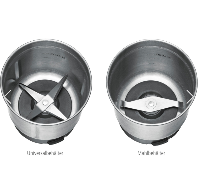

Bestätigt aber leider das, was die Kollegen oben schon schrieben. Gibts auch nicht für 'nen schmalen Taler. Ich bin auch bei @Eliashaugk , so eine Schlagmessermühle habe ich auch, die nehm ich im wesentlichen, wenn ich mal grössere Mengen an Chilies oder Pfeffer und sonstige Gewürze häkseln will, oder ähnliche Jobs. Für Kaffee ist dann die Mahlung kleiner Mengen in einer ordentlichen Mühle im Laden mit anschliessender Lagerung in dichter Dose die weniger schlechte Variante.

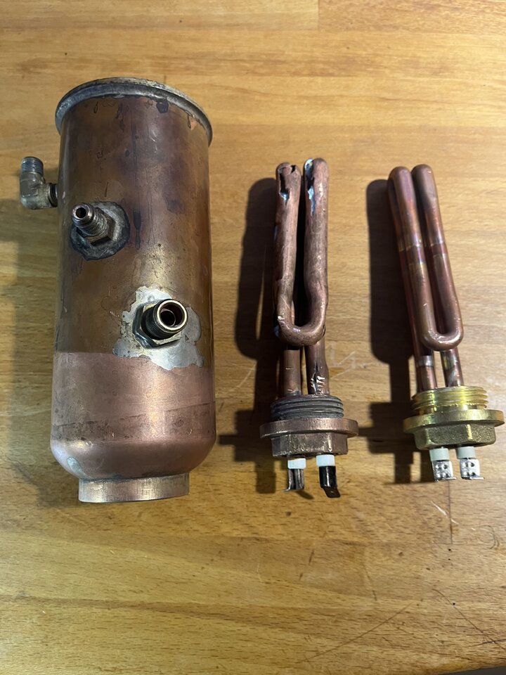

Ansonsten grad mal wieder Halbmast, meine Zaffiro braucht 'ne neue Heizung. Hat einer von Euch einen Tipp, wie man die aus dem Kessel geschraubt bekommt? Die Heizung hat einen 6kant, aber der Kessel ist ja quasi ein rundes Rohr mit einigen anglöteten Anschlüssen, ohne eine Möglichkeit, ihn richtig zu halten....
So was hier ?
Kessel / Boiler | ISOMAC ZAFFIRO
Ohne das selber schon gemacht zu haben würde ich versuchen den Kessel komplett aus zu bauen und die 6kant-Mutter in einen Schraubstock einspannen.
Dann per Hand - evtl. Handschuhe mit mehr Grip verwenden - am Kessel versuchen auf zu drehen.
Andersrum - also Kessel einspannen - gibt vermutlich häßliche Spuren, Kratzer, Beulen etc. 🤔

Die Heizung habe ich inzwischen raus, der entscheidende Punkt war wohl, den Kalk erstmal komplett rauszubekommen, dann noch die Dichtung weggesägt, das nimmt Spannung raus, dann hätte ich noch mit der Lötlampe, musste ich aber nicht mehr. Sechskant in den Schraubstock und einen alten Schlauchreifen als Gripp.

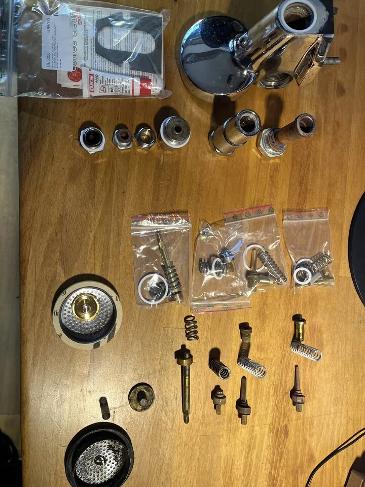

So, habe fertig. Auslöser der ganzen Aktion war ja, daß es einen Kurzschluss gab. Auf dem Bild sieht man, warum. Die Heizung war so verkalkt, daß sie unter dem Kalk gerissen ist, als das ganze mal trocken fiel. Das mag sie nicht. Der Kalk hat das dicht gehalten, als ich sie entkalken wollte ist die Kalkisolierung abgelöst worden, peng.

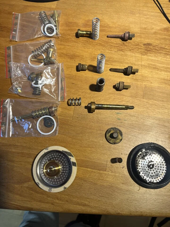

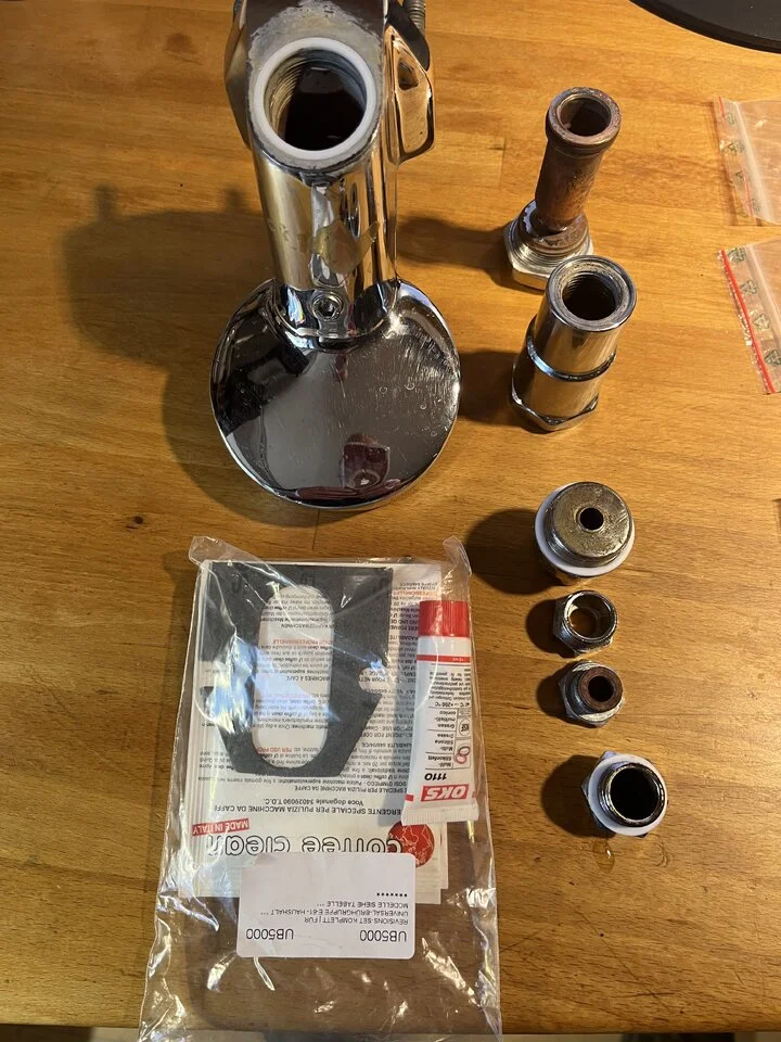

Dann hatte ich noch die Idee, wenn ich die Maschine schon rückseitig auseinander habe, kann ich gleich noch die Gruppe auseinandernehmen. War schon eine gute Idee, ich habe ein komplettes Revisionskit neu verbaut, oben sieht man, wie fertig die alten Teile sind.

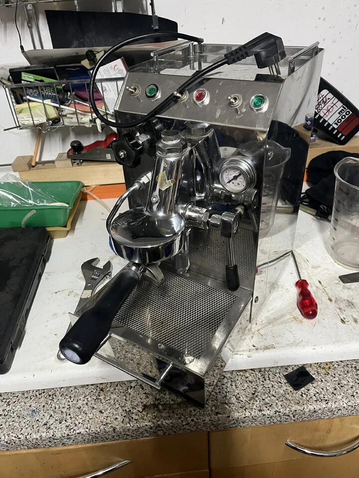

Das 50-Teile Puzzle ging eigentlich einfach, beim Wiedereinbau des Tanks brauchte ich zwei Anläufe, da das Heizungsgewinde im ersten nicht dicht war.
Morgen gibts den ersten Kaffee.
Auf jeden Fall eine deutliche Ermahnung, öfters zu entkalken und auch öfters zu reinigen.
P.S.: natürlich haben die neue Heizung und das Revi-Kit soviel gekostet, wie ein billige Tschibo-Maschine.
