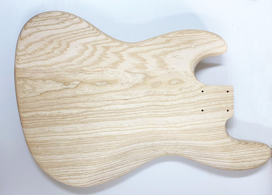

  • #21
Sumpfesche auf dem Weg zum Lackierer... der sitzt in England, mal sehen ob und wann ich den Body wiedersehe mit dem Brexit Gedöhns.

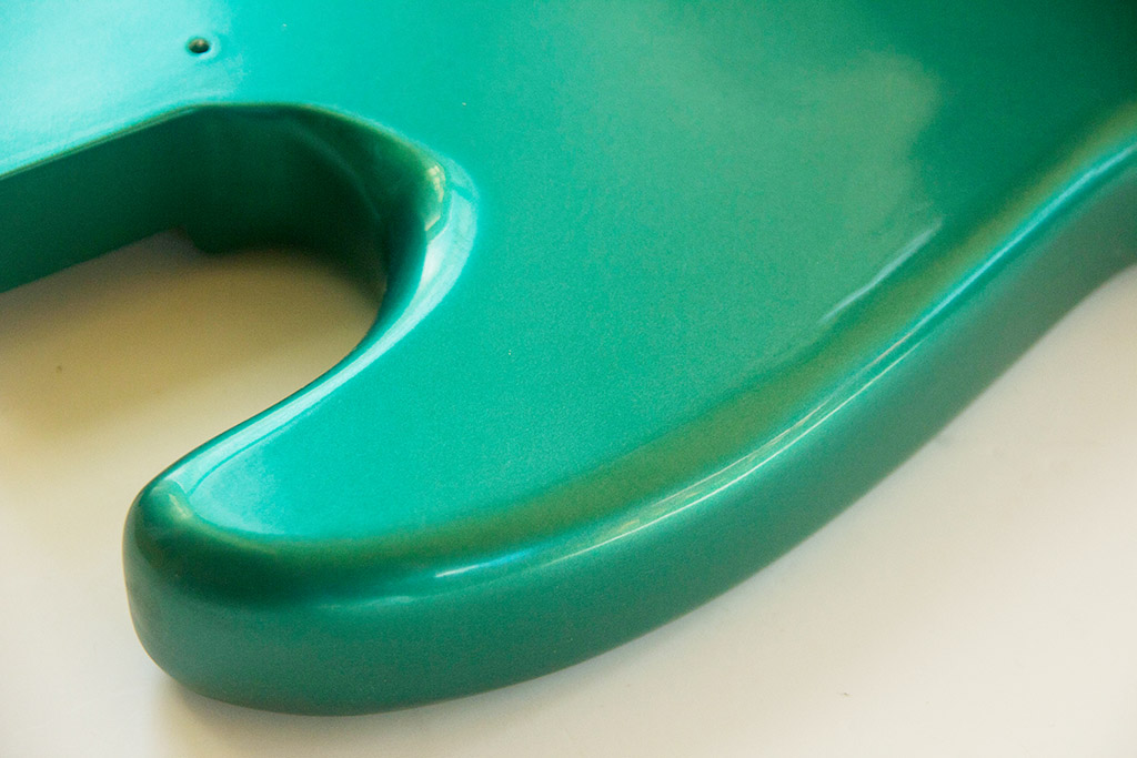

Die Lackierung ist fertig, der Lackierer hat gerade Photos geschickt. Es ist eine schöne '60er Fender Sherwood Green Metallic Lackierung in Nitrolack geworden :D
Beim trocknen...
Nach dem polieren...

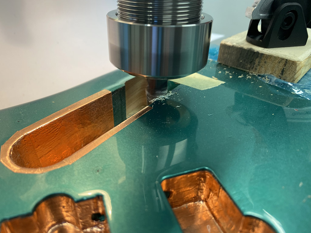

  • #32

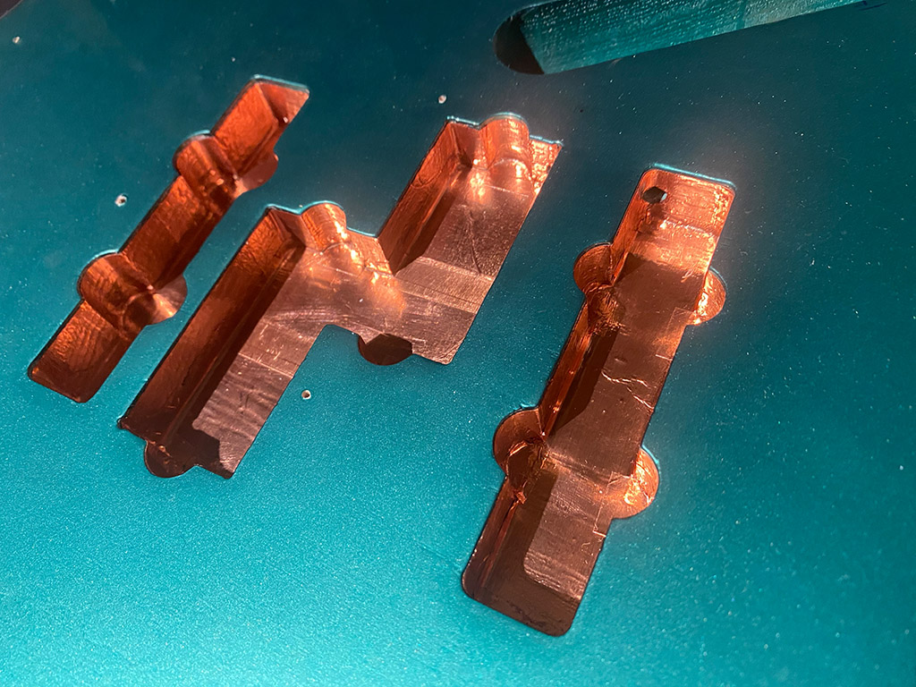

Der Body ist da, es kann weitergehen... PU Fräsungen mit Kupferfolie auskleben.
Reaktionen: fiss-a-wiss, hui, Buchitsch und 4 andere
  • #33

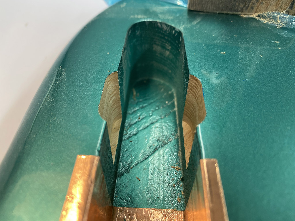

Das Elektrikfach musste etwas verbreitert werden, um den Stufenschalter unterzubringen. Der Teufel steckt wie immer im Detail :bier:
Reaktionen: tofi1, goldbass, claudio und 3 andere

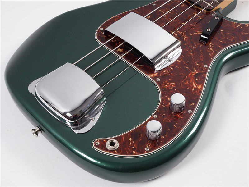

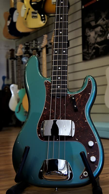

  • #34

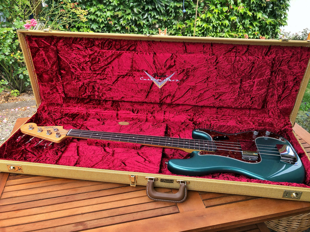

Zum Lack, ich hab den Bass zwischen den Fotos oben nicht in Lake Placid Blue umlackiert, bei der Nitro Lackierung enscheidet sich das iphone je nach Lichtquelle um, ob mein Bass blau oder grün ist.
Ursprünglich hatte ich die Farbe nach Fotos aus dem Netz von einem Fender Sherwood Green Vintage Bass (siehe unten) und der Farbkarte ausgesucht, da war mir noch nicht klar daß die beiden Proben wahrscheinlich deutlich nachgedunkelt sind über die Jahrzehnte. Mein Bass ist jetzt deutlich grüner (oder blauer?) als geplant, da muss ich durch :D

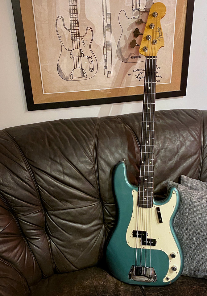

  • #37
Sherwood Green und Ocean Turquoise sind gänzlich unterschiedliche Farben. Sherwood Green wirkt mal heller und mal dunkler, je nach Licht ist aber immer grün. Ocean Turquoise ist eher wie ein dunkles, leicht grünlich gewordenes LPB.
Ocean Turquoise sieht man hier ganz gut: https://www.vintage-guitar.de/detailsvintage_4060_FENDER-Precision-Bass.html
Und Tal Wilkenfeld spielt u.a. auch einen Preci in OT:
Sherwood Green ist ganz anders...Beim Custom Shop sieht das so aus:
(Bild vom Verkäufer)
Bild als er bei mir ankam
Bild mit anderem PG
....und der Oldie in Original Sherwood Green zum Vergleich ;-)
Reaktionen: Lyons, tofi1, claudio und 3 andere

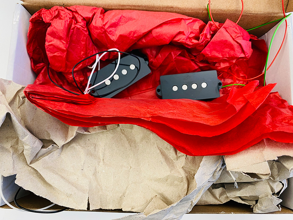

  • #39

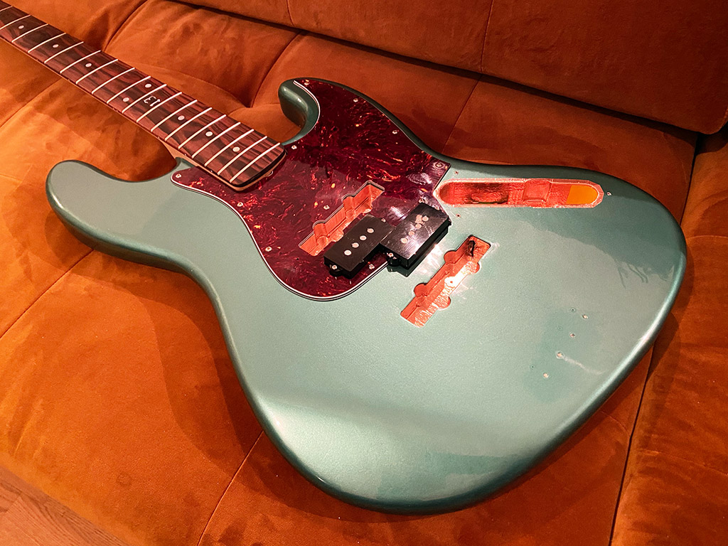

Hals montiert, Löcher für die Scratch Plate und das Bedienteil montiert und der Preci PU ist auch schon gelandet. Schon ziemlich bunt.
Reaktionen: Gast5650, fiss-a-wiss, Hozzy und 6 andere
