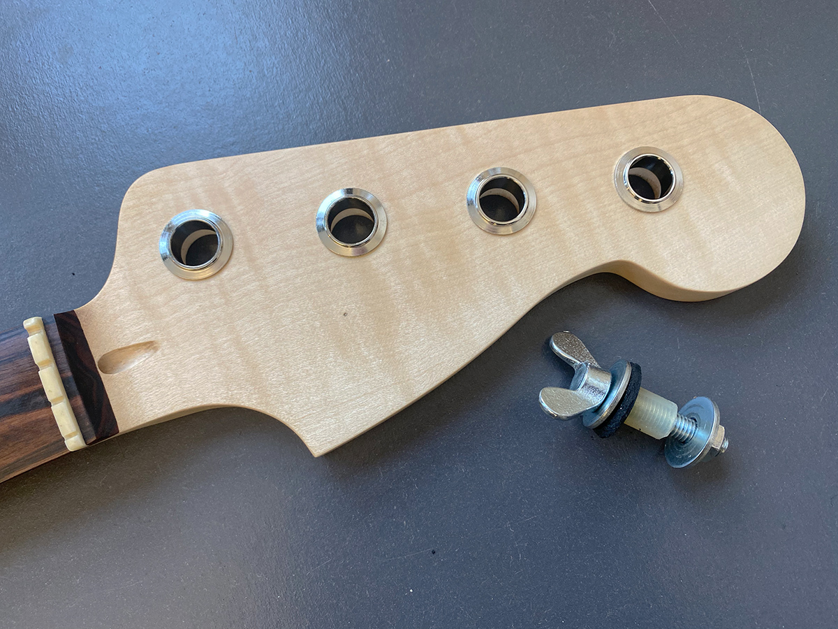

Dieses mal gibt es einen Klassiker aus dem vorherigen Jahrtausend, es wird aber nicht ganz so ausufernd wie der Mark I. Eigentlich passt das auch nicht in "Bassbau", da ich die Holzarbeiten mangels Zeit dieses mal rausgebe. Wird aber bestimmt trotzdem unterhaltsam, es gibt einige schöne Details. Dann wollen wir mal wieder... :bier:

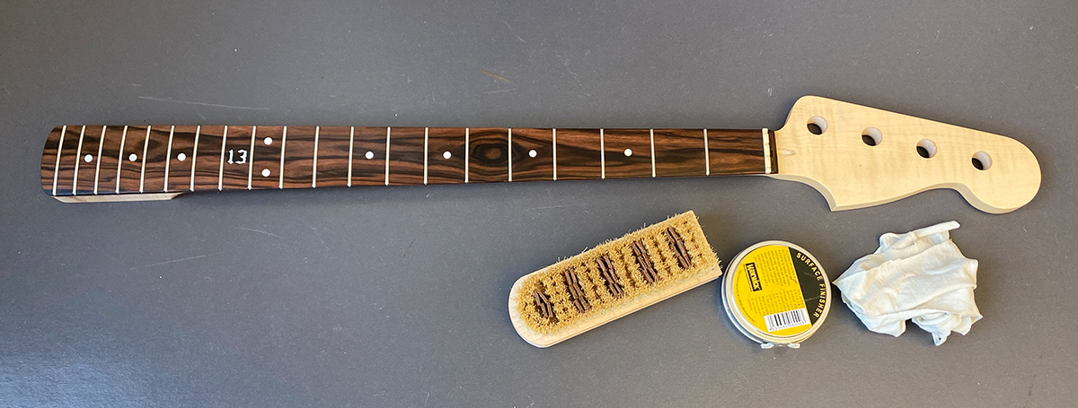

Wenn das mal nicht der weltbeste Precision Hals ist... oder ist es ein Jazzbass Hals? Danke an Daniel für das Hammerteil! :great: Noch eine Wachsschicht zum versiegeln und dann polieren...
Ach geil.
Du hast den Hals mit dem Holzauge! 8D
Bin schon gespannt auf den fertigen Bass. Das Griffbrett ist der Hammer!
Ich hätte die Markierung im 12 Bund weg gelassen aber das ist natürlich Geschmackssache.
