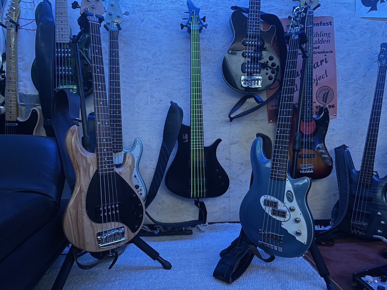

Ist doch aber auch irgendwie schade, den schönen Bass nicht an der Wand zu sehen, wenn man ihn schon nicht in der Hand hat ;-).
Bei mir sind alle Bässe sichtbar. Ich will mich daran freuen und auch jederzeit in die Hand nehmen können.
Ich habe gerade mal nachgerechnet, Herr Schwarz beehrt mich jetzt schon über 20 Jahre. Darauf werde ich mit ihm nachher anstoßen müssen :bier:

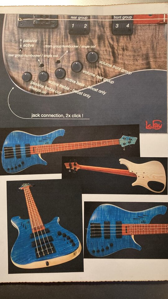

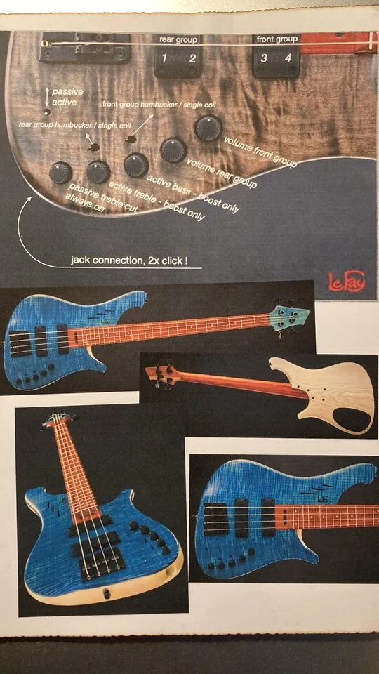

Vielen Dank für den Austausch und die Tips. Macht echt Spass mit Euch zu fachsimpeln.
Das Einstellwerkzeug plus Werbematerial habe ich jetzt gefunden. Von Thomann lag da auch ein Foto des Basses dabei. Frisch aus dem Studio sozusagen. Das habe ich bei anderen Bässen noch nicht erlebt. Ab welcher Preiskategorie machen die das wohl und seit wann.
Ein Bundierung ist für mich dann nicht perfekt, wenn alle Bünde passen aber bei ein, zwei, derei schnarrt es eben. Das ist auf der D und G Saite so im mittleren Bereich (10-12) Bund der Fall gewesen.
Ein Master Volumen Poti gibt es nicht. Es gibt für jeden Tonabnehmer einen und Push-Pull ist gar nichts. Den Pickup-Mehrfachschalter gibt es auch nicht. Die haben anscheinend einiges verändert.
Das mit den beiden Kippschaltern für die einzelnen Tonabnehmer für hb und sc ist klar.
Also wenn das nicht mittels der richtigen Kombi aus Halskrümmung und Höheneinstellung der Reiter behoben werden kann, dann ist das in meinen Augen bei solch einem Instrument absolut nicht akzeptabel.
Interessant, das hab ich so noch nicht gesehen. Da wäre mir das "übliche" Schaltlayout auch deutlich lieber.

Ich mag das auch bei Fender Bässen und deren Nachbauten nicht die Vol-Vol-TB Schaltung. Das lasse ich immer ändern.
Zum Glück habe ich ein Volumenpedal im Einsatz. Bin gespannt wie das wird mit der Volume Control.
Würden die Dobbratz-Brüder oder Thomann so was kostenfrei ändern?
Gibt es hier Erfahrungen?
  • #260
Nun ja, jetzt hast du doch aufgrund deiner weiteren Suche im Koffer alles gefunden. Hättest du mal vorher richtig schauen sollen, bevor du auf den Putz haust.
Also, ein Einstellwerkzeug ist da.
Beschreibung von der Elektronik ist da. Jetzt wissen wir alle, wie was an deinem Bass geschaltet wird. Es ist, wie ich sagte. Je ein Mini Switch pro Tonabnehmer für HB oder SC
Und statt Push Pul noch ein Mini Switch für aktiv passiv.
Alles wunderbar gut erklärt.
Dann setz dich noch mal ran und stell den Bass noch mal optimal ein, schöner gerader Hals mit niedriger Seitenlage sollte ohne Schepan möglich sein. Erst mal Feinjustieren, bevor du die Schuld beim Bassbauer suchst.
Ansonsten ein Tipp, was ich bei einem anderen Bass mal gemacht habe, der von Thomann kam.
Ich hab auch solch einen Fall reklamiert, dass trotz optimaler Einstellung ein scheppern nicht weg ginge und der Bass wurde auf Kulanz geplegt.
Und noch ne Info.
Ich hatte meinen Herrn Schwarz von den Jungs von Volume Volume auf Volume Panorama umbauen lassen. Das haben die mir umsonst gemacht.
Dann Bastel mal noch ein bisschen weiter. Du musst entscheiden, ob dich der Bass vom Handling und vom Sound dermaßen begeistert, dass du eventuell das Teil bei Thomann auf Kulanz Pleken lässt falls es wirklich nicht besser werden sollte mit dem scheppern um den zwölften Bund.
