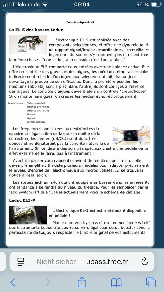

Christophe Leduc hat in seinen bässen eine eigene elektronik (die er bei EBS fertigen liess).
Anfangs etwas gewöhnungsbedürftig, aber ich liebe sie mittlerweile, da ich sie für sehr effektiv halte.
- aktive bassregelung (zur frequenz kann ich nix finden, er ist im ruhestand und die website ist down)
- ein mittenkurve boost/cut bei 500Hz, umschaltbar auf passive tonblende (welche für mich wesentlich stärker sein könnte)
Seine idee dahinter ist, einmal seinen sound am amp eingestellt reichen diese einstellungen um im spiel schnell wirksame veränderungen parat zu haben.
Empfinde ich auch so.

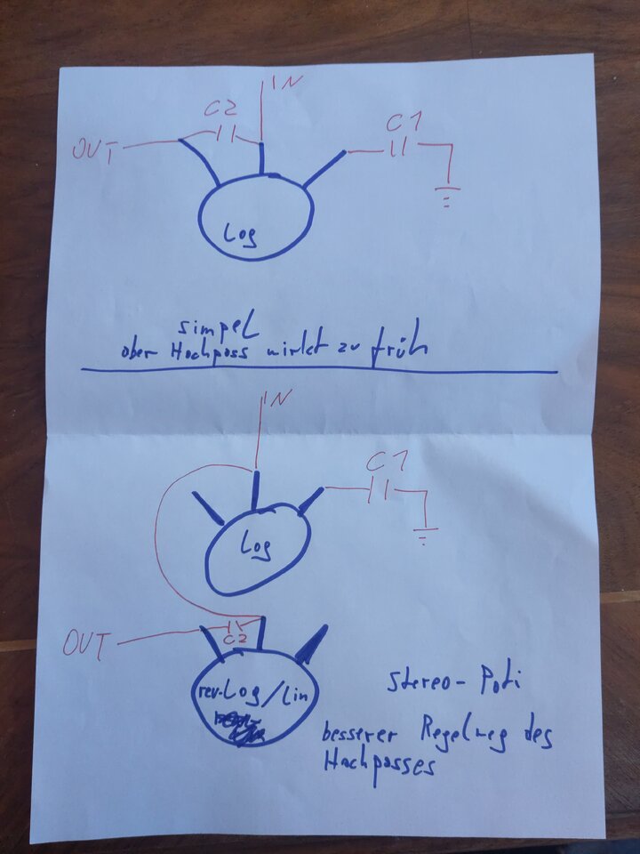

Ihr wundervollen Menschen.
heute Nachmittag hab ich mal eine Schaltung ausprobiert, die mir schon länger im Kopf herum spukt. Sie funktioniert aus genau den Gründen die ich mir schon überlegt hatte toll . . . und ebenfalls aus Gründen die ich mir schon überlegt hatte schlecht ;-)
und hier mit lege ich sie mal hier ab:
sie sieht so aus:
IN
C2 | C1
OUT------O----||----O O----||----GR
| V |
|----------|----------| (<- log)
1 2 3
Was das darstellen soll ist ein Poti von oben (also von oben auf den Poti Knopf). Die Os stellen die Lötösen dar, das V ist der Schleifer auf der Widerstandsbahn.
Das ganze ist ein kombinierter Hoch und Tiefpass in nur einer Leiterbahn.
Der Gedanke ist der:
wenn das Tone-Poti zu ist, ist es oft unten herum noch zu saftig und der Gesamtsound matscht ein wenig. Man würde sich wünschen, dass in den untersten Bässen ein wenig aufgeräumt würde. Das leistet diese Verschaltung.
Der Input hängt am Schleifer (2) und der Output (das ist das Ungwöhnliche) bei Abriff (1) anstatt parallel zum Input. Dazwischen hängt der Kondensator C2.
Wie üblich hängt an (3) der Tone Konensator (C1) der gegen Erde (GR) geht.
Ist das Tonepoti ganz offen, liegt (2) bei (1). Es gibt keinen Widerstand zwischen In und Out und C2 wird damit kurzgeschlossen und ist aus dem Spiel. Der Tone-Kondensator C1 wird durch den gesamten Widerstand er Leiterbahn getrennt und ist auch aus dem Spiel. Wie üblich.
Schließt man das Tone-Poti, wird der Widerstand zwischen (2) und (3) weniger. Höhen werden bedämpft. Wie üblich.
Gleichzeitig nimmt aber Widerstand zwischen (1) und (2) aber zu. Auf seinem Weg zum Ausgang wird das Signal immer mehr gezwungen über C2 zu laufen -> Bässe werden zunehmend abgesenkt.
Als Wert für C2 haben sich 470nF recht gut angehört. Der räumt dann wirklich nur die tiefsten Bässe auf. Der Ton bleibt kräftig aber wird bulliger und konturenreicher.
Ganz zu hört sich das toll an. Oben herum so dunkel wie halt üblich und unten weniger matschig. Dunkles Nugat statt patziger Schoko-Sauce . . . . das will ich haben.
Jetzt der schlechte Teil: die Bässe werde schon zu früh am Regelweg abgesenkt. Ich verwende immer logarithmische Potis. Halb zu liegt da schon der allermeiste Widerstand zwischen (1) und (2) (damit auch schon die meiste Bass-Absenkung). Danach tut sich nicht mehr wirklich viel. Die Bässe werden also schon bei recht offen/höhenreichen Sounds reduziert. Das mag ich persönlich nicht.
Am liebsten hätte ich, dass die Bass-Absenkung erst im letzten Drittel richtig merkbar wird. Dafür bräuchte ich aber eine verkehrt-logarithmische oder zumindest lineare Leiterbahn.
Also werde ich die Sache wohl mal bald als Stereo-Poti aufbauen mit oben einer logarithmischen Leiterbahn und unten reverse-log
IN
| C1
O O O----||----GR
| V |
C2 |
O----||----O O
| V |
OUT-------|----------|----------| (<- rev-log or lin)
Die obere Leiterbahn ist jetzt nur noch ein ganz klassisches Tone-Potis (Tiefpass) und die untere ein Hochpass der erst am letzten Drittel richtig rein knallt. Das werde ich mir wohl selber basteln müssen.
Reaktionen: Gast10894, walktheline und Kalmar

Nix für ungut, aber diese getippten Schaltpläne sind echt schwer zu lesen. Eine halbwegs hingekritzelte Bleistiftzeichnung fände ich besser.

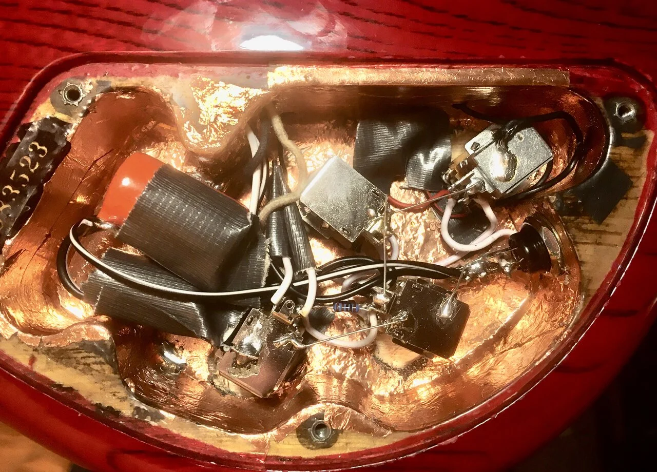

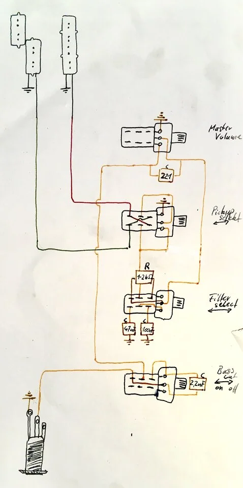

Ich nehme es mal mit hier rein aus einem anderen Thema, weils so gut passt.
basierend auf der Idee:
so, ich hoffe es ist jetzt so, wie ich es auch gelötet habe. Alles funktioiert.
Aktiv/Passiv kommt später noch dazu - wird dann mit MasterVolume geschaltet. Die PP sind "andersrum" gepolt = push die linken Kontakte Pull die Kontakt näher am Poti. Deshalt die Zeichnung so.
Belegung:
Poti 1: Master Volume (später noch aktiv/passiv)
Poti 2: Pickup selector master/slave) und Volume Slave
Poti 3: Filter selector (normal 47nF und "reggeafilter" mit R=2k und 100NF) und treble cut
Poti 4: bussswitch push=ohne Basscut, pull Basscut aktiv (einfach um den Poti aus dem Signal nehmen zu können) und Basscut
Funktioniert einwandfrei und die Optionsvielfalt ist enorm aber viel wichtiger - ich komme schnell zu den gewünschten Sounds!!!!
__________________________
So sieht das dann aus:
Nach dem PLan wie oben, nur ohne die dort eingebauten Fehler ... aber die Idee ist beibehalten.
An sich sollte noch genug PLatz sein, um den PA1 und die Batterie unterzubringen ... da kann ich aber keine Maße finden wie groß der ist. aber von den Bildern har eher kleiner als ein 9V-Block ...
...klanglich auf jeden Fall sehr interessant. Ich werde wahrscheinlich den OrangeDrop wieder rausnehmen, weil der mir zu sehr matscht und gegen TAD tauschen, weil die bei gleicher Filterrung mehr Ton übriglassen. (nicht so boomy)
gesagt - getan ... weil ich die C mit kabeln ven den Potis getrennt habe, ist das schnell gemacht. der 100nF TAD ist deutlich präziser und klangreicher als der OrangeDrop.Beim OrangeDrop bleibt nur so ein riesiger BOOOOOM übrig und alles klingt gleich. Mal sehen vielleicht will ich auch das ... mal testen.
Ja, der TAD lässt für meine Ohren mehr Klang übrig. Evtl ist auch das "oooverbooomy" interessant - mal sehen - das Tauschen waren jetzt 5min. Da bin ich schnell mal mit dem Wechseln. Jetzt lass ich das erstmal so und bestele den Noll-PA1 dazu. Vor allem weil die Regelwege doch deutlich abnehmen, je nach Anlage und Kabellänge etc. - ihr wisst was ich meine ;-)
