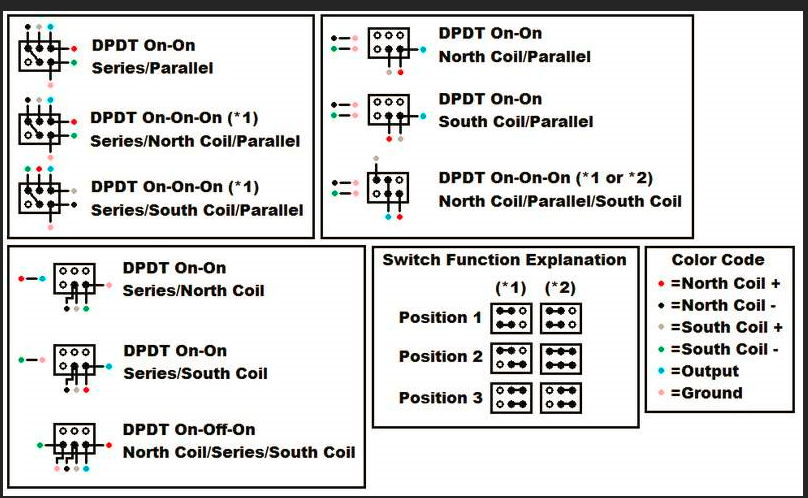

meine Erfahrung ist, dass ein Schalter reicht .... alle Mischzustände, selbt bei HH mit Bsout und Nnoth haben eigentlich keine Daseinsberechtigung. (FÜR MICH)
Bei einem Quadcoil wie dem hier:
ist eigentlich alles erledingt.
Natürlich könnte man die singlecoilvariante als Humbucker schalten - finde ich ein wenig am Ziel Jazz-PU vorbei. Alle Humcanceling-J-PU´s haben mich persönlich auch nciht überzeugt (Nordstrand etc.)
Auf so engem Raum wie bei einem MM-PU macht das für meine Ohren nur Sinn das als ein Pickup anzusehen, also die typischen schaltzustände ...
Ich habe es dann noch so gemacht, dass ich Bridge und Neck jeweils solo oder parallel mit einem Schalter schalten. Selbst die Mischzustände von Neck zu Bridge benötige ich nicht, das mache ich mit den Schaltzuständen.
zB. Bridge lauter als Neck -> Bridge seriell+Nck parallel
Neck lauter als Bridge aber ein wenig punch ähnlich PJ mit etwas j -> Neck Parallel und Bridge singlecoil
Könnte man auch mischen aber im Endeffekt braucht es für mich 3-4 Sounds (reiner knackiger J-sound, dunkler P-sound, holziger MM-bridge-sound, offener+voller PJ-Sound) und dazwischen will ich mit 2 Schaltern in 2 sec. einfach alles erledigt haben. Gibt ja noch treble und bass poti .... irgendwann wirds unübersichtlich und langsam.
generell finde ich die GJ2000 sehr geil und habe die erweitert ja in meinem PJ drinnen. (eine Seite vorher zu sehen)
... finde ich eine sehr praktische Schaltung.
Ich habe es bei mir so gemacht, dass ich(wie oben) eben noch Neck und Bridge als singlecoil schalten kann ... diese beiden Singlecoils habe ich dann aber auch als Humbucker verschaltet. Nur Einzeln funkioniren die wie ein J-PU

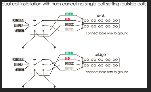

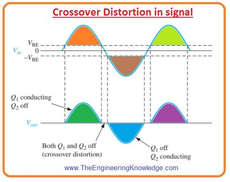

Mal 'ne blöde Frage: hat schonmal jemand Dioden in einer Analogen Tone-/Vol-Schaltung verwendet? Mich würde mal interessieren, worauf man bei der Verwendung von Dioden noch achten sollte, neben der Tatsache, dass man sie richtig herum verbauen sollte.
Hintergrund ist, dass oben angesprochener Bass Tone und Vol per Pickup hat, und damit die Potis die beiden Signalepfade gegenseitig nicht zu sehr beeinflussen, wollte ich die gegeneinander mit Dioden sperren.
  • #136
@flosch
die ganz kurze Version: das geht so nicht. Wenn du verhindern willst, dass sie sich beeinnflussen brauchst du einen Selector Switch (und kannst nicht mischen) oder aber eine aktive Elektronik.
Da liegt dein Gedankenfehler: Es gibt keine richtige Richtung.
Wir reden hier von Wechselspannung. Da fließt der Strom einmal so und einmal so . . .
Wenn du nur eine Diode einbaust, sperrt die auch nur eine Hälfte des Signals . . . und zwar für beide PUs: für den, den du schützen möchtest und für den vor dem du ihn schützen möchtest
jetzt könntest du zwei verkehrt gepolte Dioden parallel schalten . . . aber warum? In einer ideellen Welt wäre es so als wären sie gar nicht da (das Signal kann entweder durch die eine oder andere Diode fließen . . . gilt aber auch wieder für beide PUs und die Übung wäre sinnlos) aber in der echten Welt . . .
. . . musst du darauf achten, dass Dioden auch in die "freie" Richtung (also die in die der Strom fließen darf) eine Durchbruchspannung haben. D.h. auch in diese Richtung blockiert die Diode bis zu einer gewissen Spannung. Bei Germanium Dioden (die zu denen mit der geringsten Durchbruchspannung gehören) liegt das AFAIK bei 0,3v. Das ist für das Signal eines PUs eine durchaus relevante Größe.
Wenn du jetzt dein Signal durch so ein Diodenpärchen schickst, dann machen die was ungewöhnliches: sie schneiden die MITTE deines Signals weg (weil das Signal da nicht die Durchbruchspannung erreicht) und lassen nur die Berge und Täler über.
Das nennt sich "Übernahmeverzerrung" oder "Crossover Distortion" und sieht so aus:
(ich glaub in dem Bild geht es Übernahmeverzerrung wie sie bei schlecht eingestellten Röhrenamps vorkommen kann. Aber die Wellenformt passt auch für die Überlegungen hier)
bei dem recht schwächlichen Signal eines PUs wird der Effekt wahrscheinlich sein, dass du nur noch den Attack hörst. Wenn überhaupt. Der Rest wird gnadenlos weggeschnitten wie von einem zu stark eingestellten Noisegate.
Wenn du mit einem aktiven Signal und mehr Schmackes in die Dioden rein gehst, hört sich das so an:
bzw so (die Machine. Nicht der Big Muff ;-) ):
ich glaube nicht, dass es das ist was du willst ;-)
Reaktionen: hightone, flosch und Dommbasstisch

@flosch

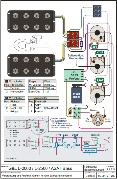

Hey, ich habe mal eine FRage zu dieser Schaltung aus dem G&L 2000
Diese habe ich in einen PJ eingebaut und die funktioniert super.
Jetzt habe ich die gleiche Schaltung (mehrmals kontrolliert) in meinen HH Musicmancopie eingebaut und habe das Problem, dass wenn ich den Baspoti ausdrehe (Bascut) mir das Signal einbricht (mit oder ohne Preamp ist egal), wenn ich den Hicut (toneregler) zu habe. Das ist nicht normal und bei meinem G&L und meinem PJ ist das auch nicht so.
Das Problem ist, dass über dei Masse vom toneregler über den Condensator das Signal dann komplett abfließt, weil wahrscheinlich der 1MOhm Poti und der 2nF zu sehr sperren. Wenn ich die Masse vom toneregler abklemme oder eben den toneregler nicht nutze funktioniert der Basscut ganz normal.
Jemand eine Impression und intuition woran es liegen könnte bzw wie man das lösen könnte?
Pickups sind der Nordstrand und der Häussel MM-Humbucker in allen möglichen Schaltunden (per/ser/single)
Hier nochmal die SChaltung:
