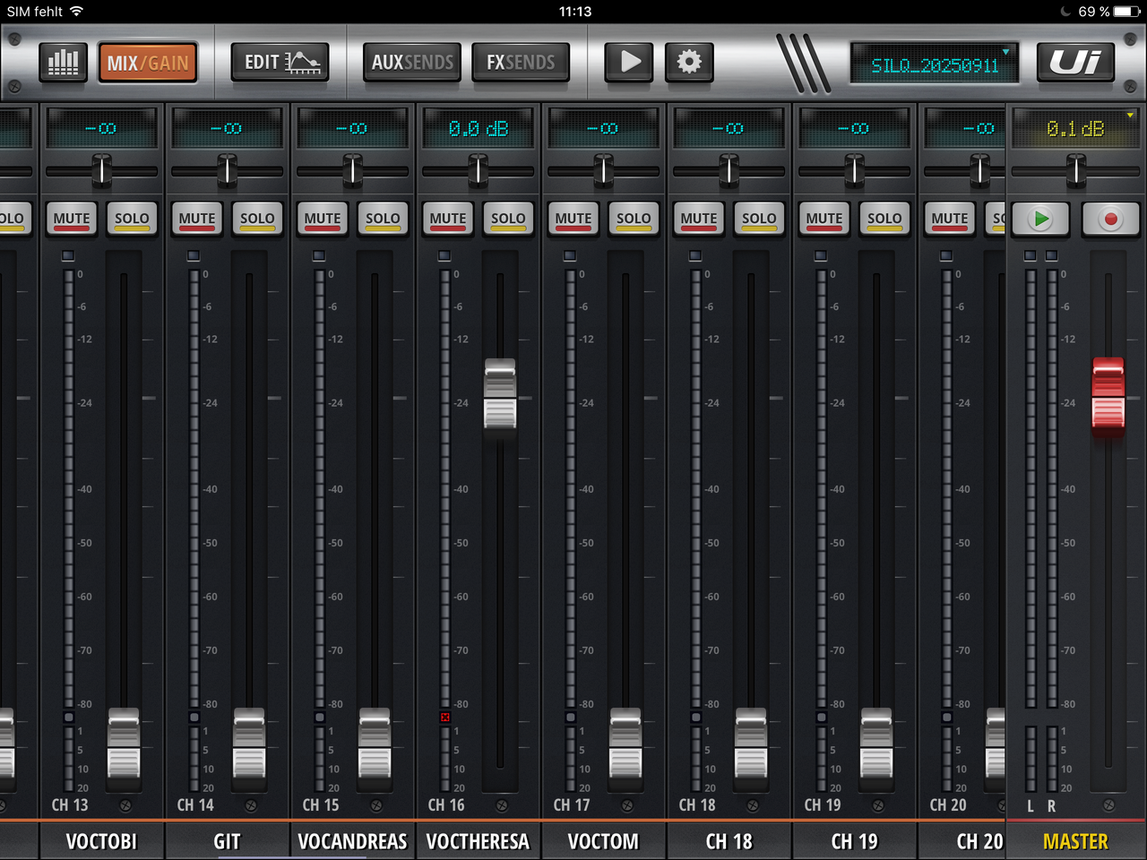

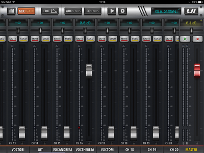

Frage zum Soundcraft Ui24R:
Hier seht ihr einen Snapshot von meiner Mixer-View. Was bedeutet das kleine rote X am Kanalzug 16 (VOCTHERESA)?
Wenn ich ein Mikro anschließe und über den Phones Ausgang abhöre, verschwindet das X und ich hör was. Sobald ich es abstecke kommt es wieder. Andere Kanäle an denen auch nichts angesteckt ist, ist kein X!
  • #48
Da ist ein Gate im Kanal aktiviert, würde ich sagen.
  • #49
Ja das stimmt! Danke! Den Zusammenhang hätt ich nie gerafft. Muss ich nachher noch überprüfen.
Edit:
Ja, das Zeichen kommt, wenn man ein Gate drin hat. Krass. Ich (mit-)benutze den Mischer ja schon seit Jahren in anderer Band, aber das ist mir noch nie aufgefallen.
