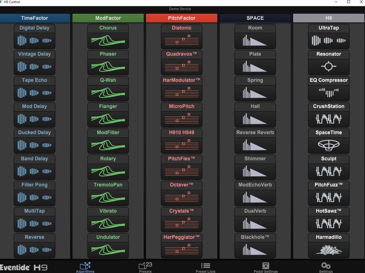

Effektauswhl im Editor:

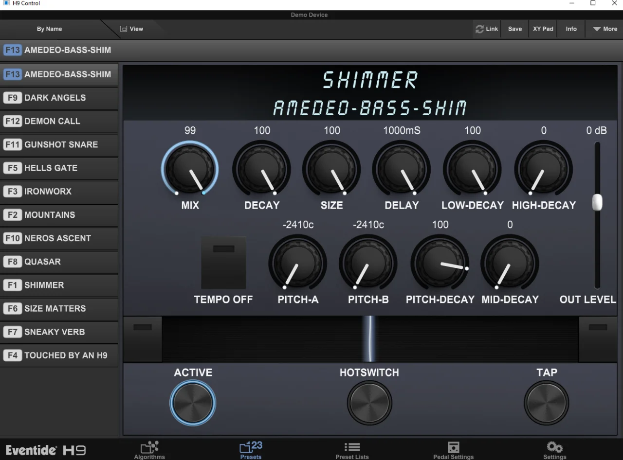

Beispiel Shimmer:
