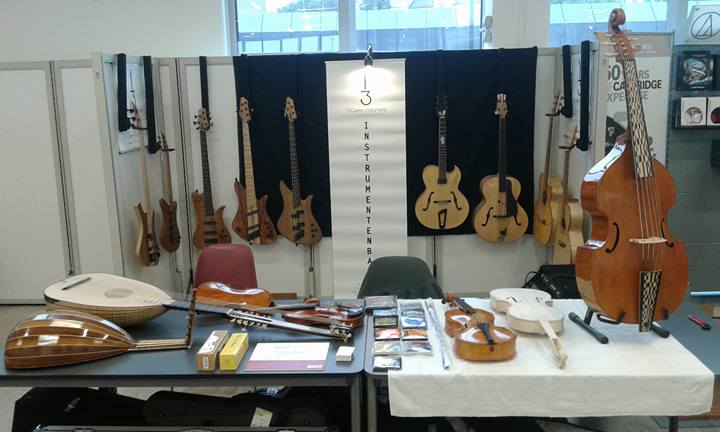

Werde in Wien am 26. und 27. September auf dieser Messe sein. Wäre schön wenn der oder die eine bassicer/in auch vorbeischauen würde.
http://www.vinyl-music.at/
Habe da einige Bässe dabei die natürlich auch angespielt werden können.
In der der Woche darauf bin ich auch auf der Grazer Herbstmesse vertreten. Für alle Grazer ;)

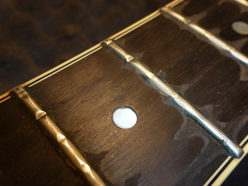

Invader 6 Fis Bass mit besserem Zugang zum 24. Bund. Auf dass er viel Spaß bereitet.
Wenn die Bünde so aussehen, sollten sie gewechselt werden :)
Reaktionen: alice d., schafhalter, schubi und eine weitere Person
  • #527
Wie um Hergotts willen macht man das? (Nicht das Wechseln, sondern die Kerben... und wie bekommt man Verschleißspuren in die Vorderkanten der Bünde, ohne die Krone kaputtzumachen (hohe E-Saite))
  • #530
Volksmusikanten können das, stundenlang immer die selben Akkorde, da gibt jeder Bund auf. ;)

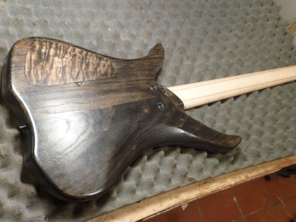

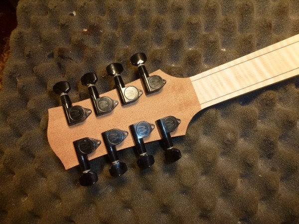

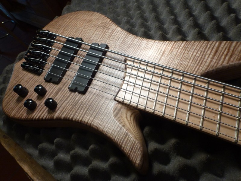

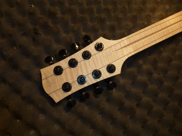

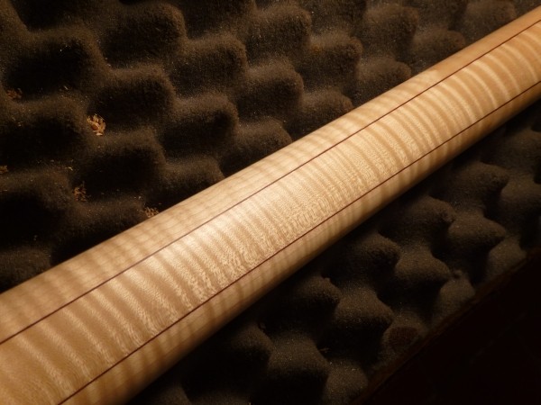

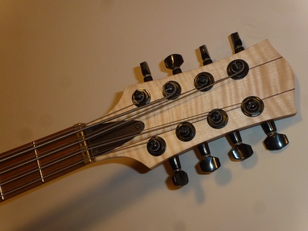

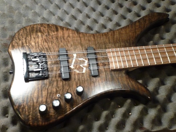

erste Bilder eines Achtsaiters E-A-D-G mit Oktavsaiten. 32,5 Zoll Mensur damit das Ganze nicht zu straff wird.
Ahorn/Sumpfesche/Mahagoni/Amaranth (Trennfurnier)....
Reaktionen: schubi, beate und Talentfrei
  • #537
Die kurze Mensur ist viel besser spielbar. 34 Zoll beim Achtsaiter sind absolut nicht notwendig... und weiter gehts
Reaktionen: Ray Mahogany, schubi, flosch und 4 andere
  • #538
Wenn einer meiner 30"-Bässe mit einer auf C heruntergestimmten .108er E-Saite noch Substanz im Ton hat (und damit also HEAD geeignet ist), fragt man sich eh einiges hinsichtlich der Notwendigkeit längerer Mensuren.
Zurück zum 8-Saiter: richtig cool ist er geworden. Die Farben kommen sehr gut.
  • #539
Definition ist das Zauberwort.
Die meisten H-Saiten, die ich bis jetzt gehört habe und selber hatte, spielen bei 34" nicht mehr besonders sauber (gut, ist auch noch um einen Halbton gedroppt).
  • #540
Die Spannung entspricht einem H bei 32". Weil ich die Brite Flats auf anderen Bässen (ebenfalls shortscales) schon mal tiefer gestimmt hatte, war ich sehr überrascht - ich hatte weniger Definition in Erinnerung. Muss wohl am Hals liegen. Dieser ein ein ziemlicher Prügel - und das ist gut so.
