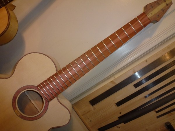

Die Bünde sind im Griffbrett (compound Radius) und der Halsrücken ist auch im D-Profil gerundet. Er ist aber etwas runder als bei einer Konzertgitarre.
Im Vergleich zu der schon ein dicker Brummer.
Es folgt der Feinschliff und dann wird lackiert.

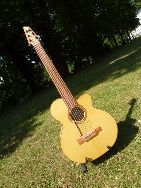

  • #505

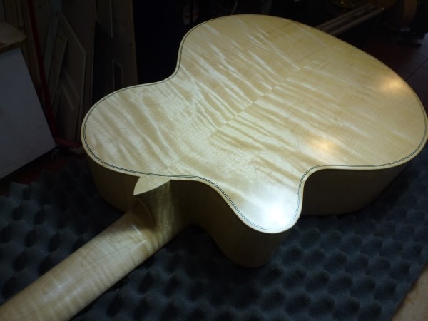

Der Bass wird mit Schellack auf Ölgrund lackiert.
Lack in Arbeit:
Reaktionen: mic17 und Talentfrei

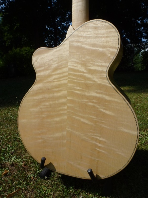

  • #507
hier: :lechz:
Aufm Android seh ich die Smileys leider nicht...
Will sagen: geflammtes Ahorn ist einfach schön, und dazu diese Verarbeitung... :-O8D:lechz::bier:
  • #508
hier: :lechz:

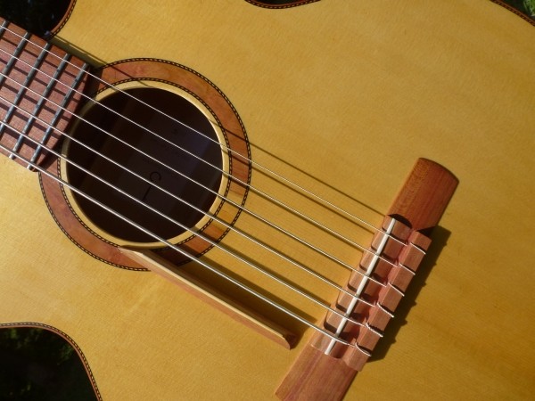

Der Ahorn ist noch dazu heimisch so wie die restlichen Hölzer auch. Die Zwetschge habe ich vor ca. 10 Jahren selbst umgeschnitten ;)

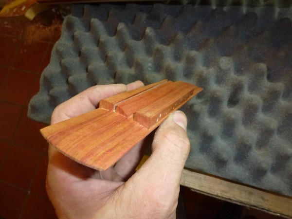

Der Steg (Knüpfblocksteg) besteht auch aus Zwetschge...
Reaktionen: Dad, zeppo3000 und Nymi
  • #509

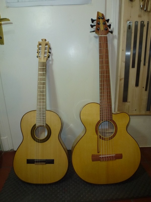

So der ist auch mal fertig. Muss noch eingespielt werden. Das Ding macht spaß
Reaktionen: seppblind und mic17
  • #510
ein kurzer Soundcheck, die Saiten sind noch brandneu und der Klang wird später auch noch anders...
Reaktionen: Talentfrei und beate

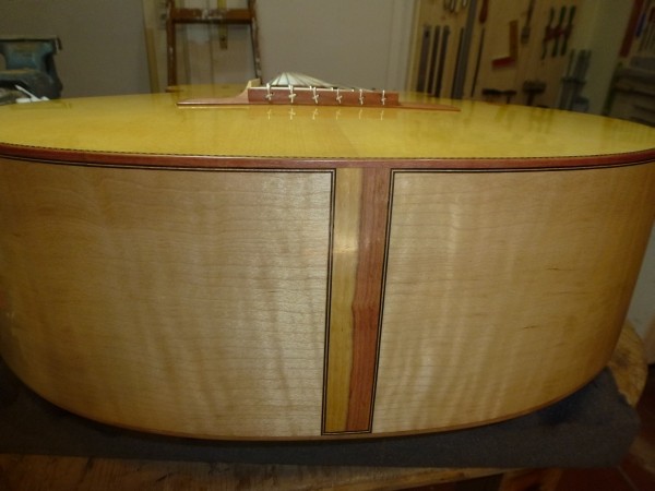

Die Übergange vom Hals zum Korpus und zur Kopfplatte sind einfach nur supergut.
Ein Wahnsinn!!
