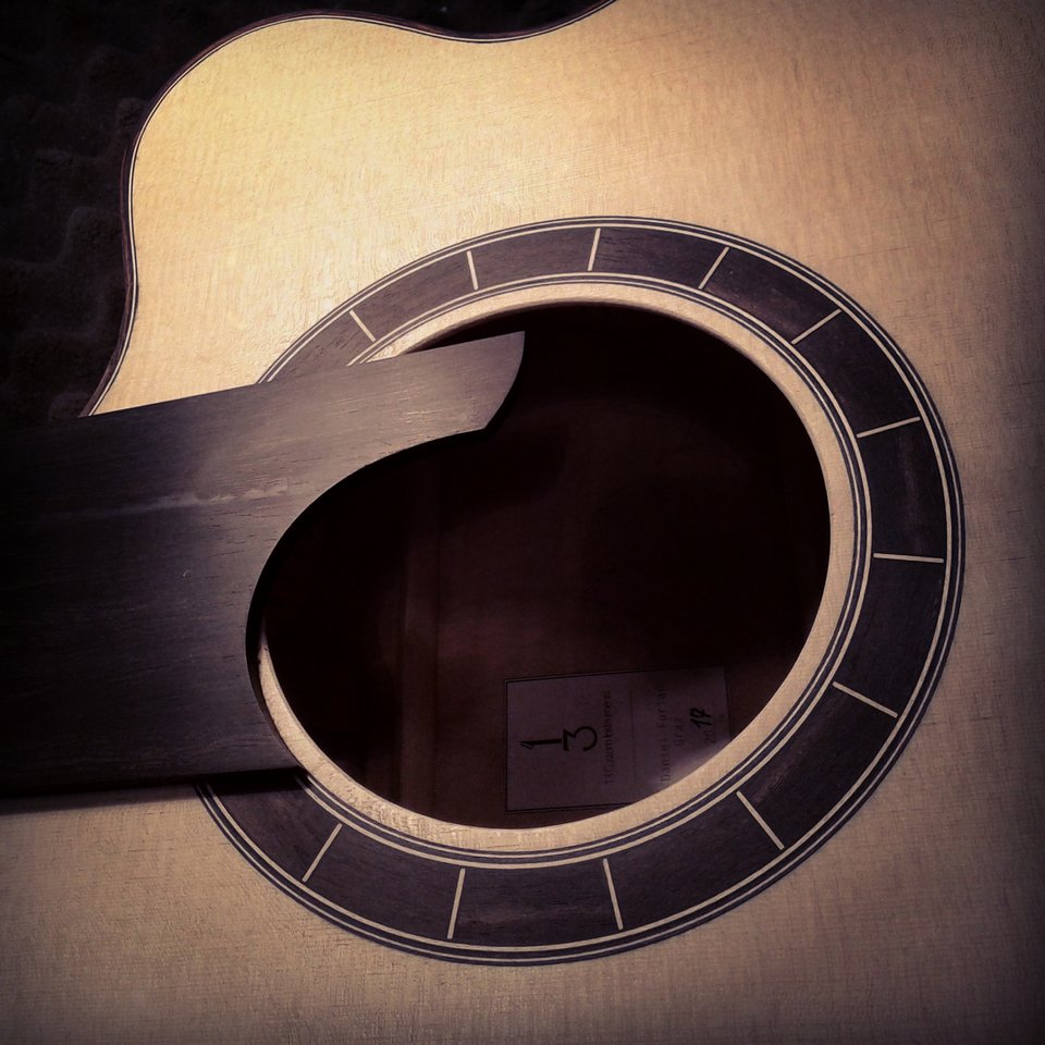

Hallo @dreizehnbass ,
ich verstehe das Bild mit der Verleimvorrichtung (?) vor dem Holzlager nicht so ganz: die Decke wird doch auf die Zargenkante (wie heißt die geschlitzte gebogene Eckleiste eigentlich?) geleimt oder nicht? Arbeiten da die Böckchen mit den Langlöchern nicht in die falsche Richtung - es müsste doch Druck von oben und nicht seitlich erfolgen...?
Ansonsten: das Teil sieht großartig aus!
:bier:;-)
Die Zwingen konnten schon entfernt werden da die Reifchen für den Boden schon eingeleimt sind. An der Decke befinden sich einzelne angepasste Holzstücke. Das ist schon recht stabil. Der Boden kam dann als nächstes drauf.

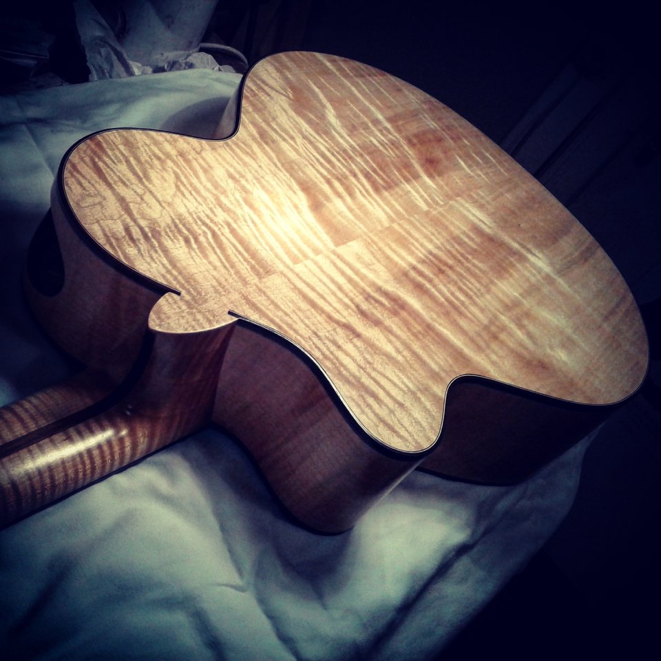

Der Boden ist ja fast schon Verschwendung, Bassisten haben doch keine Augen an der Plauze ;-)
  • #1.027
voll die augenweide !!!!!!!!!!! unglaublich schön.
Reaktionen: dreizehnbass
  • #1.028
Stimmt, aber auch der Rücken muss entzücken
Oder vorne hui und hinten pfui? Das geht gar nicht ;)

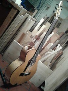

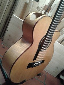

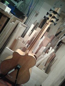

Ein paar Bilder der Fertigstellung....
Ein schnelles Video gibt es auch schon. Entschuldigt bitte mein stümperhaftes Fretlessbass spiel ;)
Mit Handy aufgenommen. Nebengeräusche sind: Nasse Strasse vor der Werkstatt und ein knarzender Holzsessel :D
Reaktionen: Majbass, Ray Mahogany, claudio und 9 andere

  • #1.033
was war genau die motivation für das zargenschallloch? inwiefern verändert das den klang? - und, wird das instrument dadurch auf dauer mechanisch empfindlicher?

  • #1.038
Also auf die Haltbarkeit hat das Loch kaum einen Einfluss.
Die Hohlraumresonanz A0 geht einen guten Halbton nach oben. Intetessanterweise swird such die Projektion nach vorne auch besser. Den Effekt konnte ich auch bei vielen Westerngitarren beobachten.
