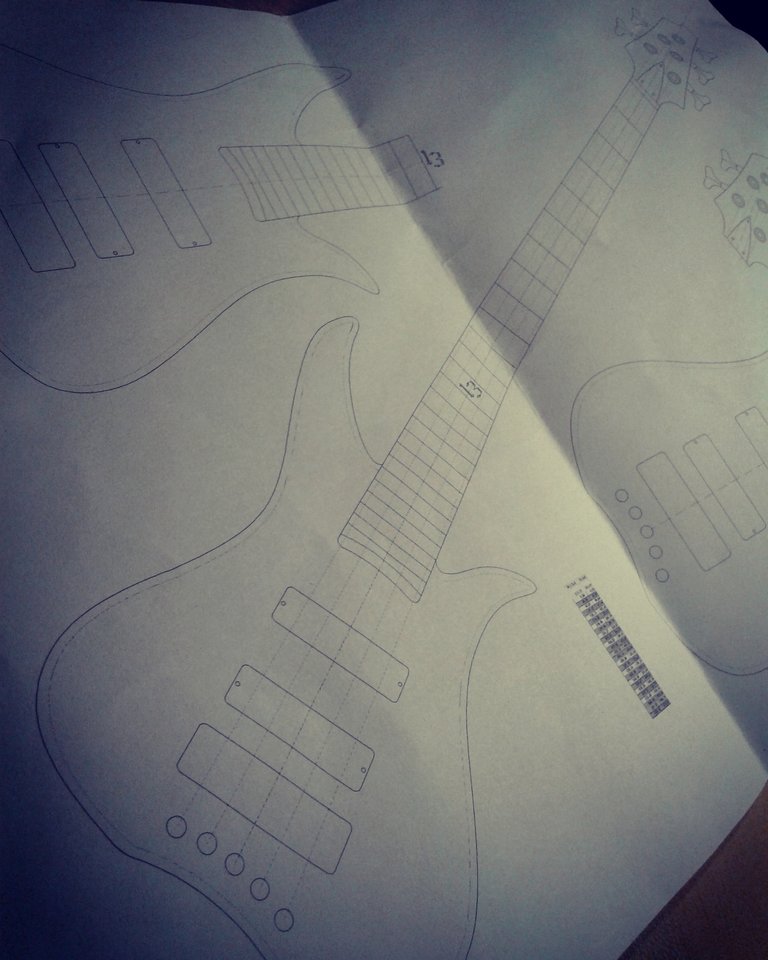

  • #1.062
Das neue Jahr startet auch mit einem e-Bass. Die Form soll nach einer meiner ersten "Shapes" sein nur alles verfeinert und mit anderer Kopfplatte. 5 Saiter mit leichter Fächerung auf 35 Zoll. Schraubhals Nordstrand Big Single Pickups, Seriell/Paralellschalter, Glockenklang 3 Band, Sidedot LED's, Ahornhals mit Ebenholz Makassar Streifen, Sumpfeschenkorpus. Das restliche Material wird noch ausgewählt. So ist die Brücke auch noch nicht fix. 19 mm Saitenabstand an der Brücke. "Corona 2018" heißt das Ding und wir sind gespannt ;)

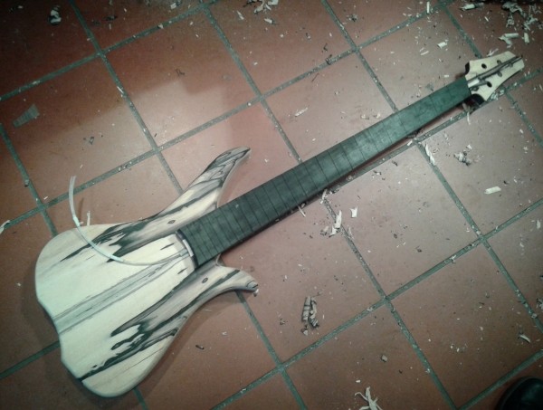

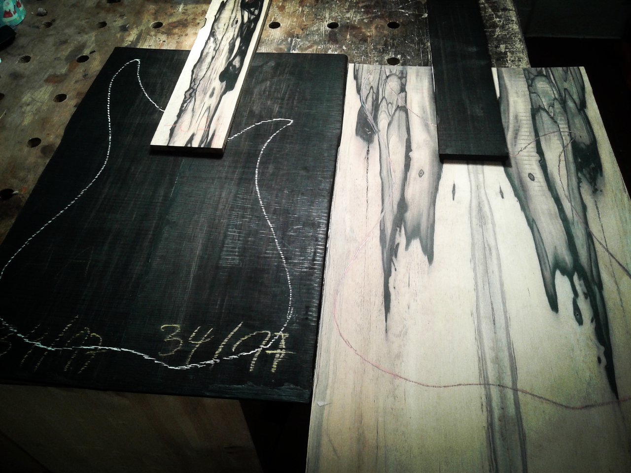

  • #1.065
es werden 2
Das geht gar nicht anders bei den Hölzern konnte ich mich nicht entscheiden :D
Weißes und schwarzes Ebenholz
Reaktionen: Sub Four, der Franzos, schubi und 11 andere
  • #1.066
Krass.
Aber werden die Bässe so nicht unglaublich schwer? Gegen Ebenholz sind doch Ahorn oder (einheimische) Esche Leichtgewichte - und Brettgitarren daraus kommen schon über 5 kg.
  • #1.067
Ich nehm' den da links. :D Das schwarze Ebenholz mit dem weißen Griffbrett sieht echt klasse aus, auch wenn ich normalerweise nicht so der Fan von schwarzen Bässen bin.
  • #1.068
Krass.
ja sind nur Aufleimer zwischen 5 und 8 mm dick. Die Korpusse bestehen sonst aus Sumpfesche. Auch der Hals hat leichten Ahorn abei. Die Bässe sollten nicht schwerer als 4,5 kg werden.
Reaktionen: schubi
  • #1.069
So schwarz wird der gar nicht so bekommt er doch eine helle Esche als Korpus. Mit der richtigen Kantenabrundung sieht man die dann auch von vorne als weißen Rand.

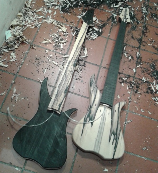

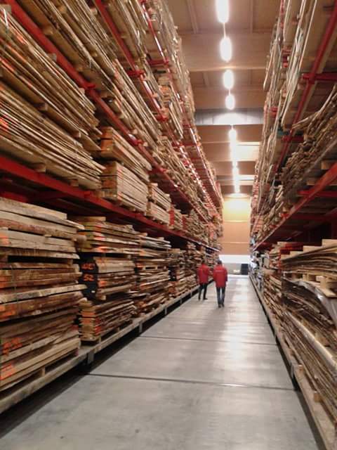

  • #1.073
Im Fachhandel findet man so einiges
Der hat aber auch “ganz normales Holz“ (siehe Douglas Adams' “ganz normale Viecher“ in Band drei oder vier pAddG) für den Möbelschreiner, oder? Oder ist das alles edles Zeug für Instrumentenbauer und Messergriffdrechsler?
So oder so fettes Lager, da würd ch auch gerne mal durchmarschieren und eine Klampfe zusammenstellen. :saliva:
Reaktionen: ElectricMorus

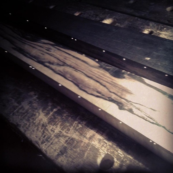

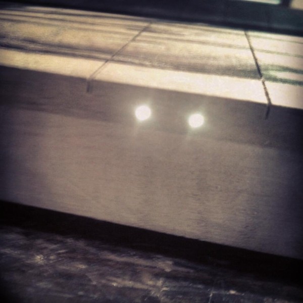

  • #1.078
bei den Bässen ging auch mal was weiter, halbzeit würde ich sagen :)
LED's
Reaktionen: tofi1, der Franzos, Talentfrei und 6 andere
  • #1.080
oh, und abends mit Beleuchtung... dimmbar?
Gute Idee, aber es reicht wohl ein Minikippschalter für Ein/Aus. Oder ein On/Off/On wo beim 2. On ein elektrischer Widerstand die Diode dimmt.
Licht bleibt jedenfalls weiß.
