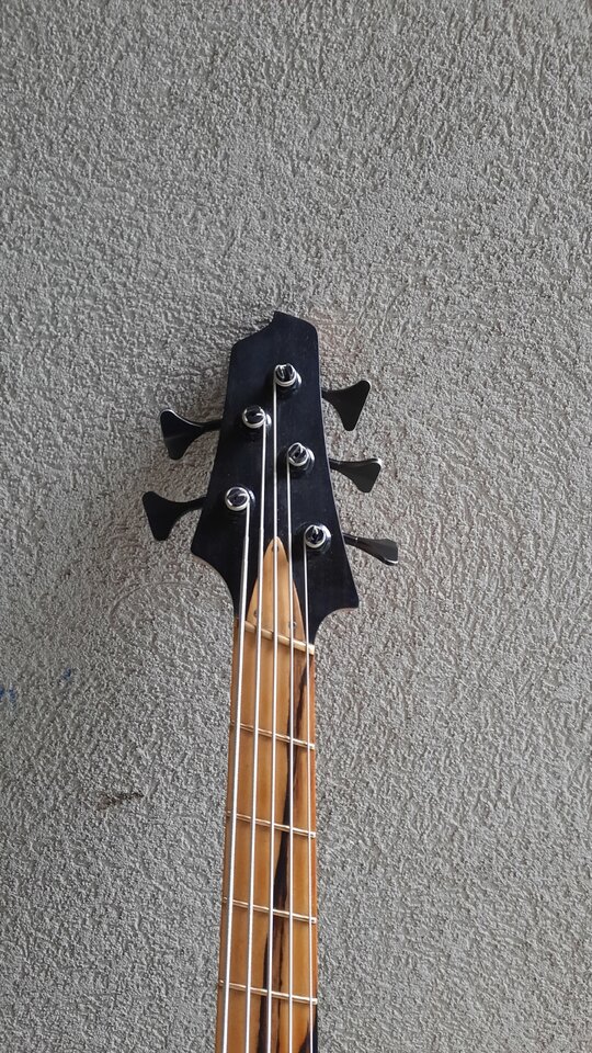

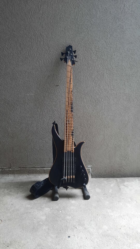

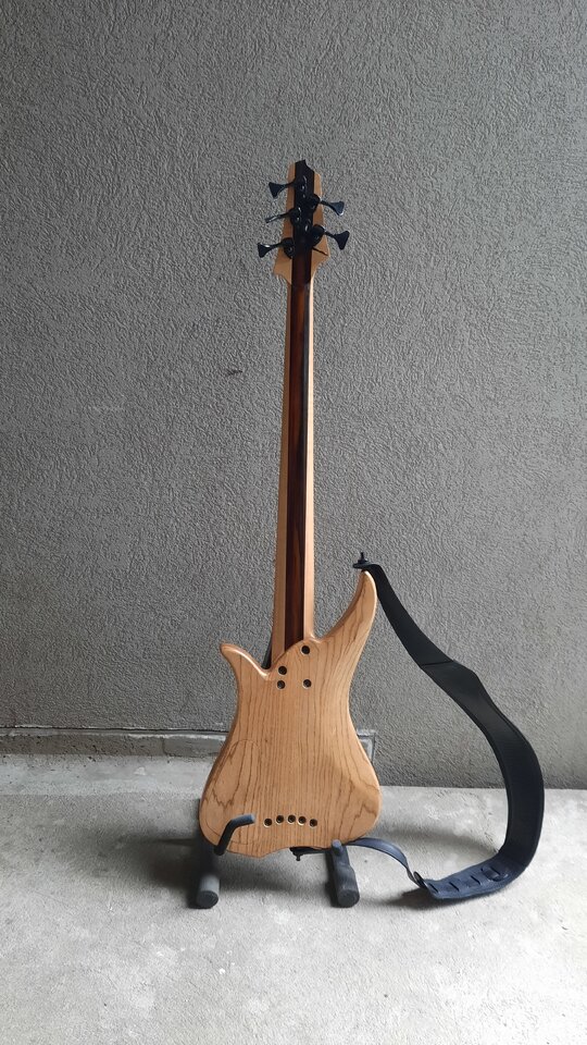

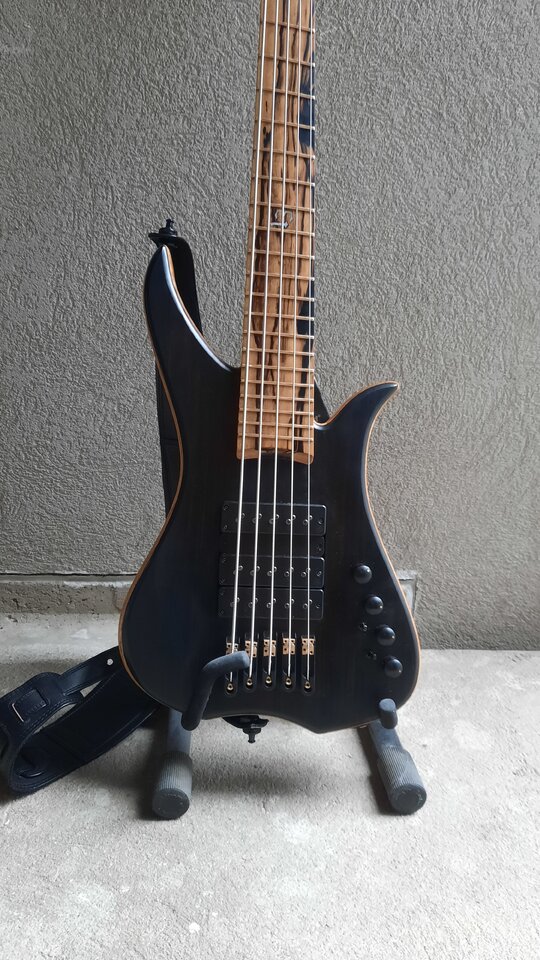

Hey, hier nochmal einer meiner "Arbeitsbässe". Der hat schon unzählige Umbauten erlebt. Ein Prototyp. Was ist verbaut?
Darkglass Tone Capsule aktiv Preamp den ich mit Push/Pull Volumepoti passiv schalten kann.
Nordstrand Big Split Halspickup
2x Big Single am Steg die man seriell/single/parallel schalten kann.
Kein Balance Poti zwischen Hals und Steg für noch knackigeren Klang ;-)

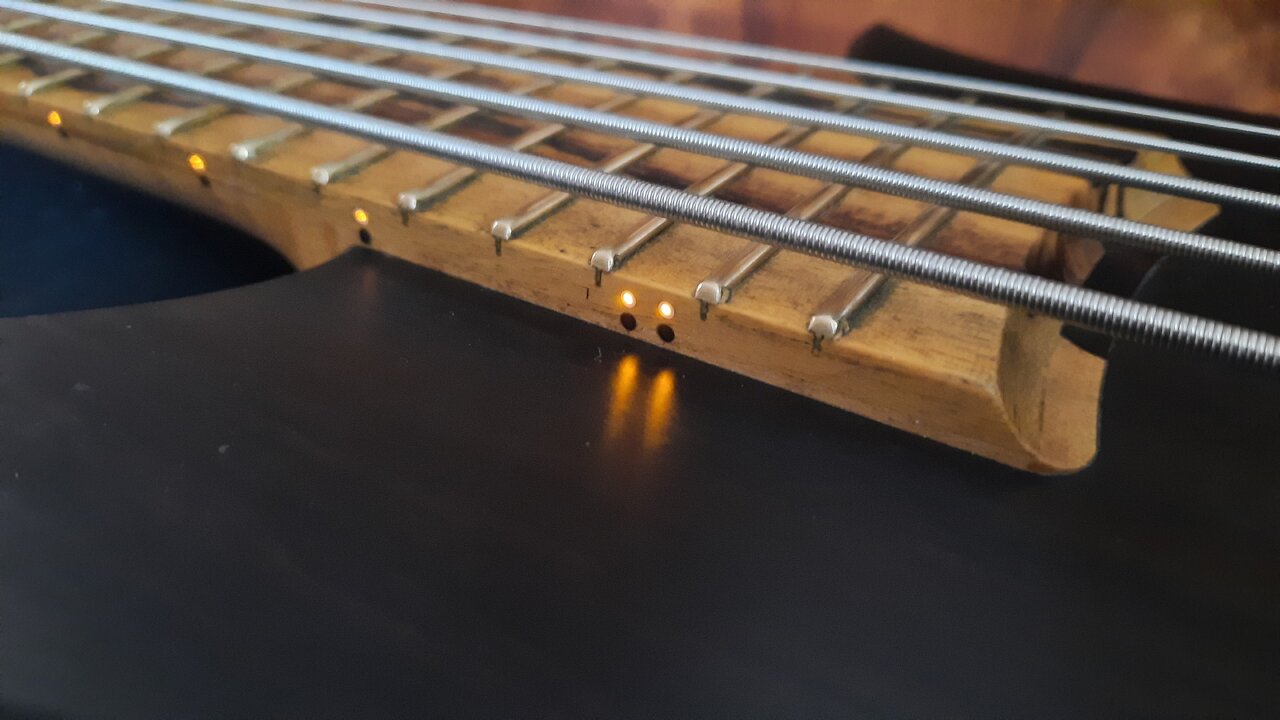

Led Sidedots (Glasfaser im Hals, LED befindet sich im E - Fach)
Hipshot Mechaniken, ETS Brücken,
Sumpfesche Korpus, Ebenholz Top, white ebony Griffbrett, Ahorn/Makassar Hals. 4,5 kg
Hier gibt's die Band dazu mit frischen Album
https://www.comasystem.net/
Wirklich sehr, sehr hübsches Griffbrettholz! Was ist das?
  • #1.608
Saugute Arbeit! Der dreistreifige Hals und der perfekt eingepasste E-Fach Deckel sind einfach nur geil. 😍

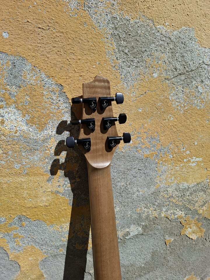

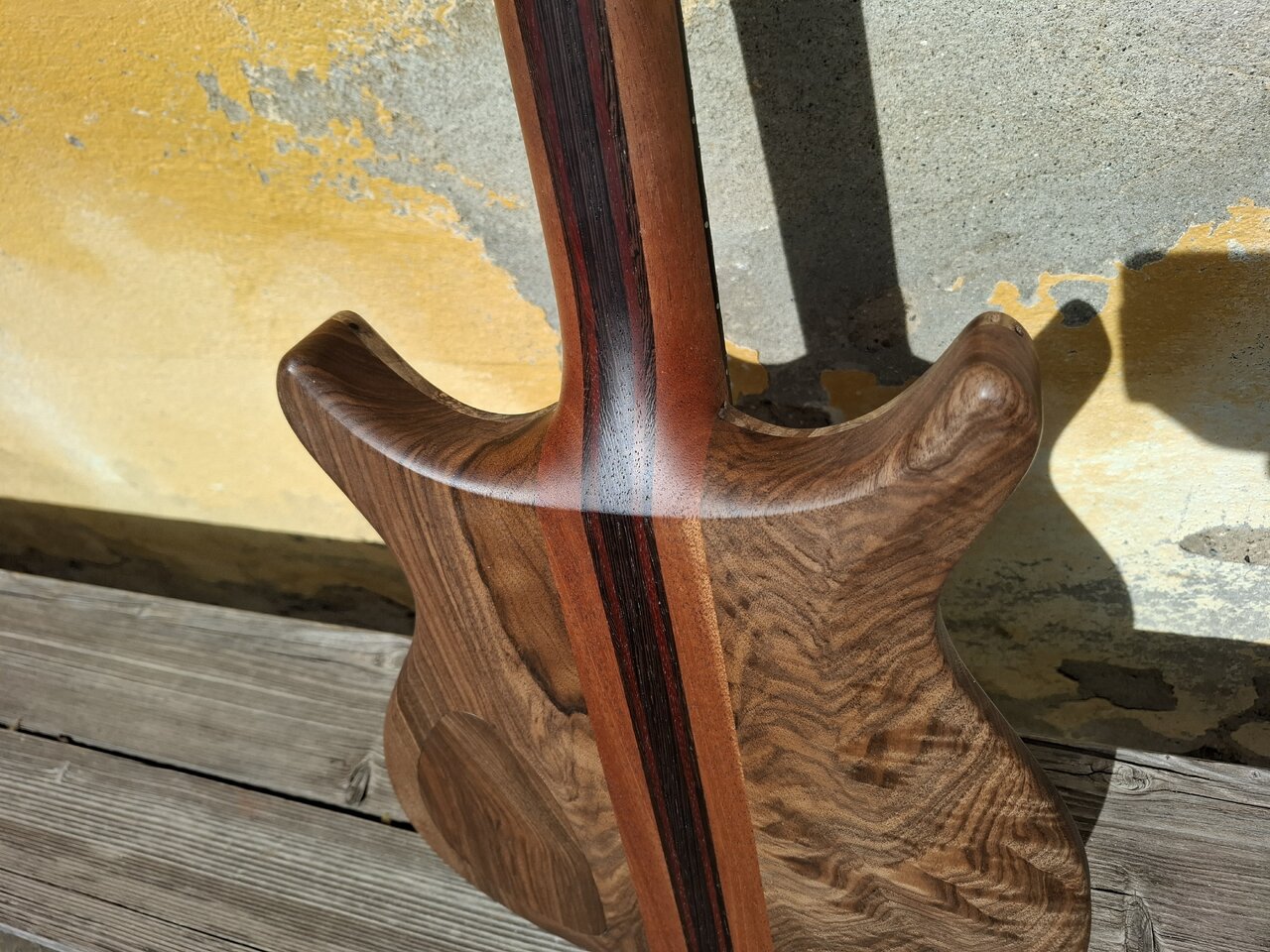

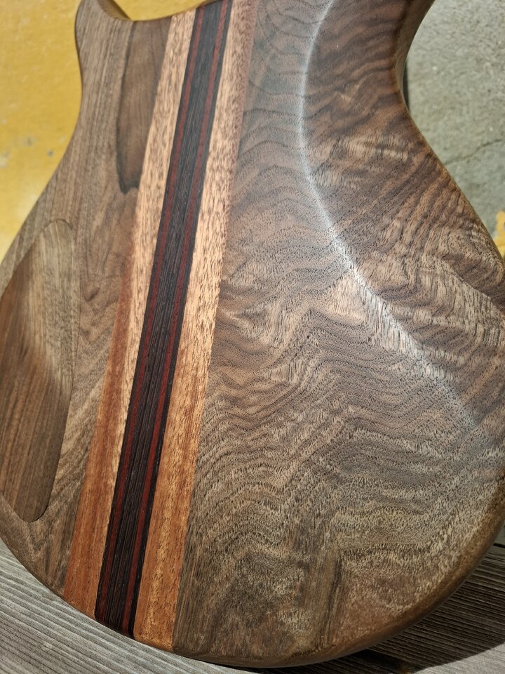

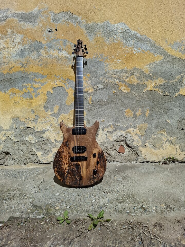

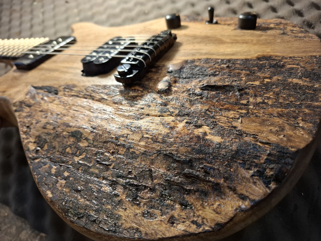

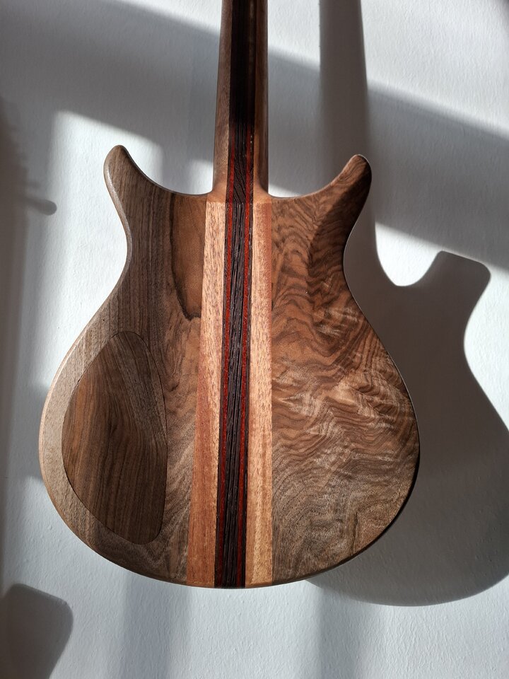

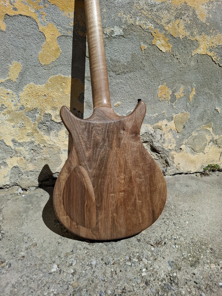

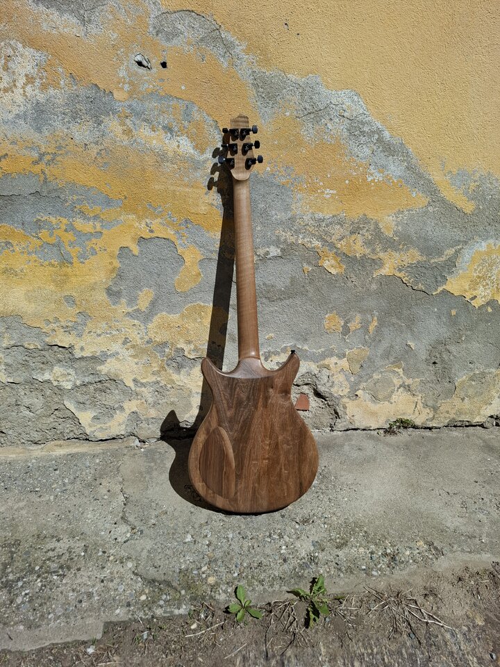

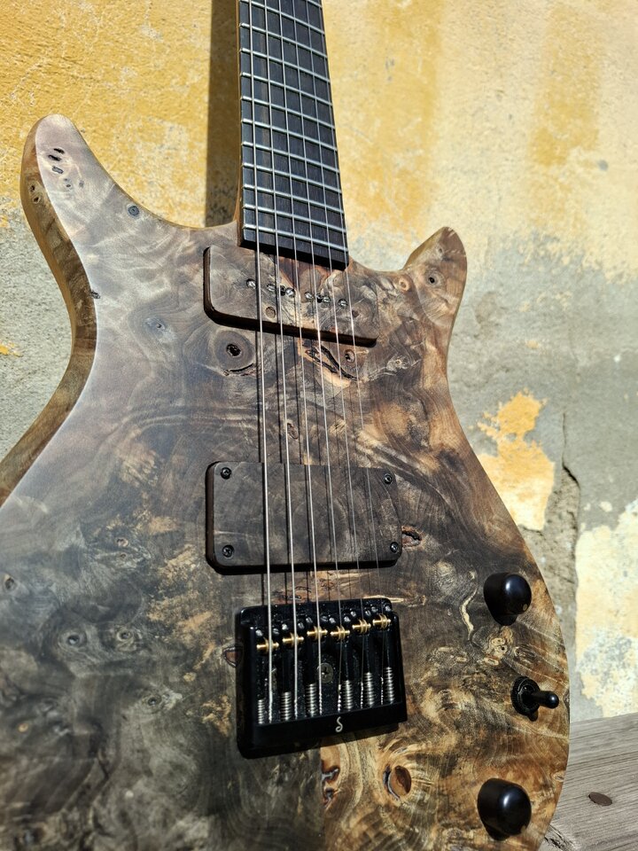

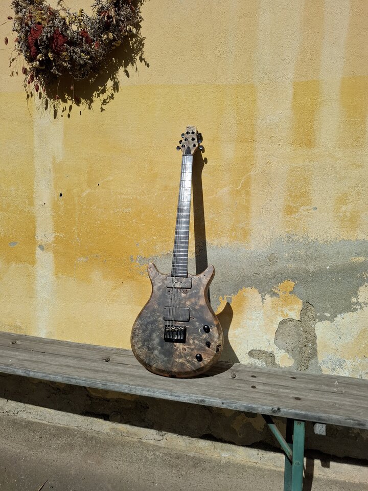

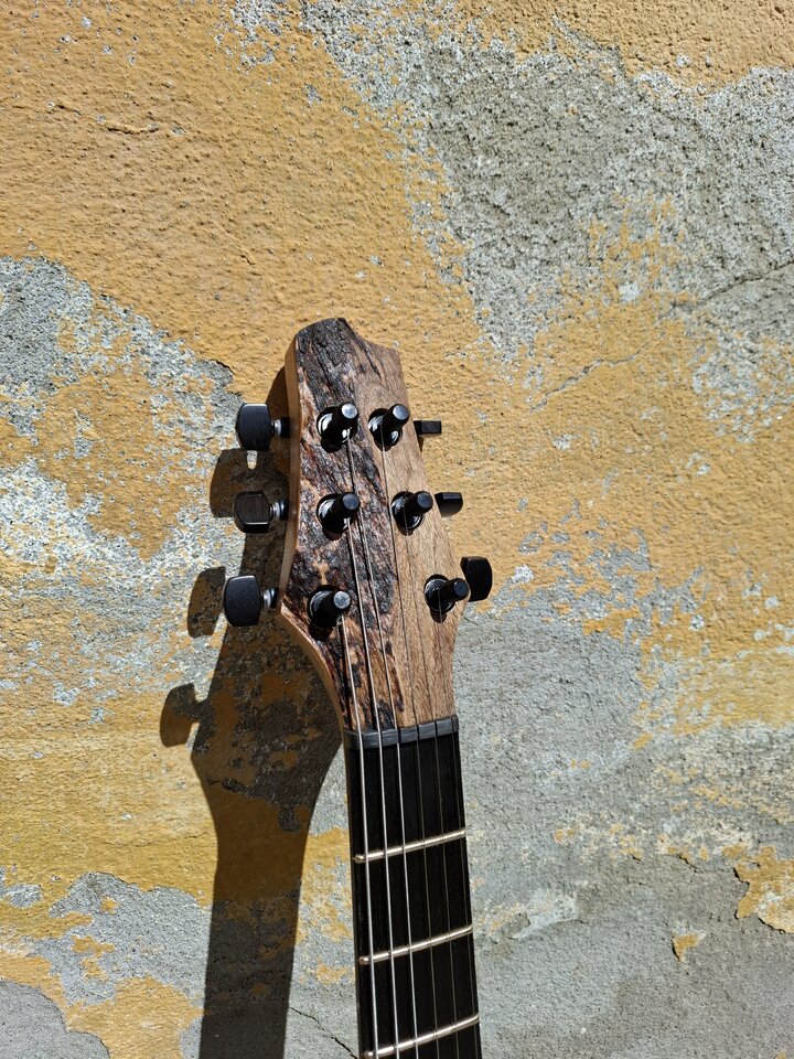

hey einkleines Ubdate hier. Noch ein paar Bilder zu den zwei Eierschneidern (ok ok verprügelt micn nicht) :-)
Die eine ist aus schimmliger Walnuss
