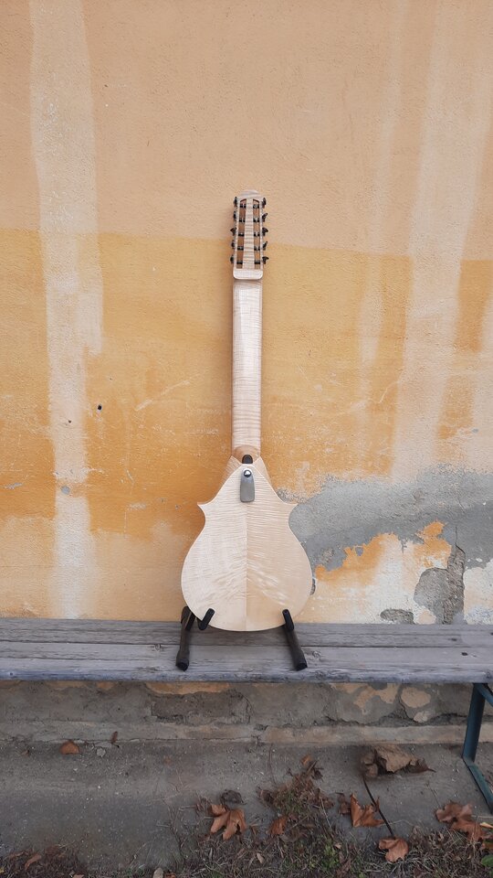

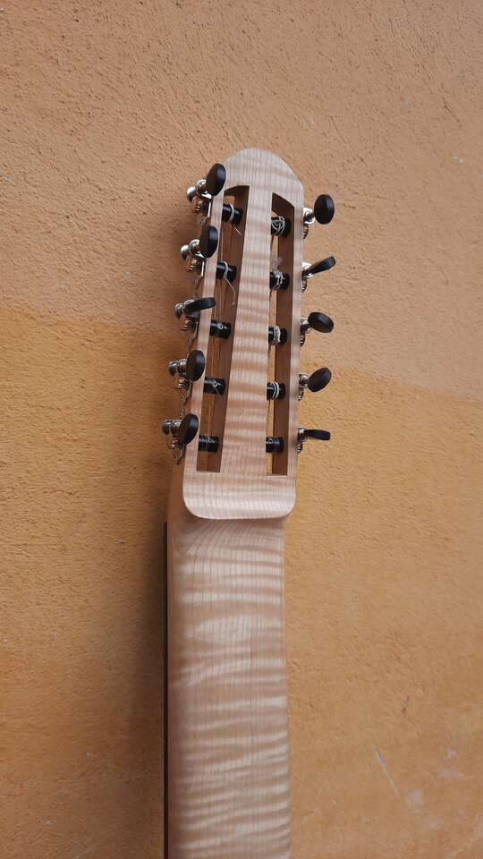

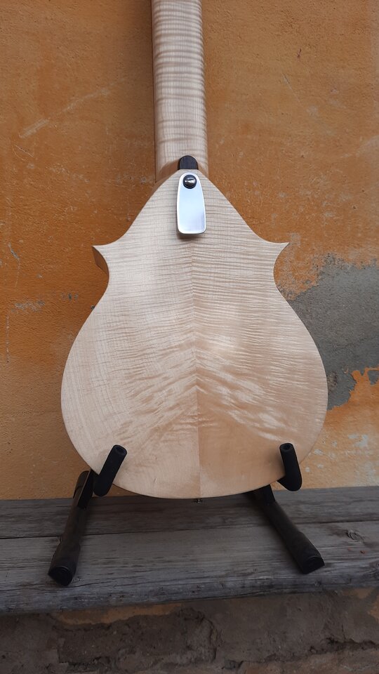

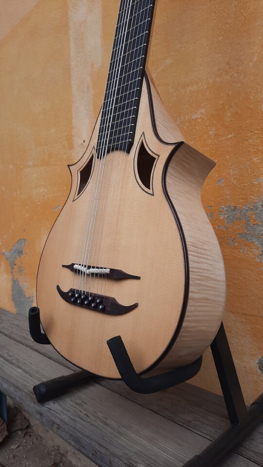

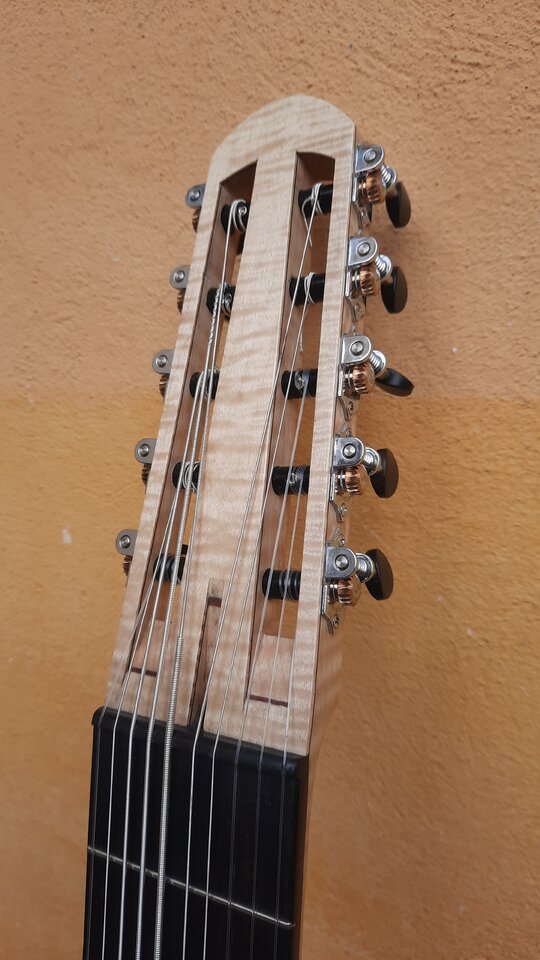

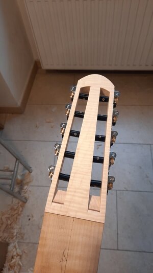

Das nächste schräge Teil ist ein akustischer Chapmanstick. Also eine Tappinggitarre mit Bass und Melodiesaiten (Nylon) und Resonanzkorpus. Das wird interessant.
Der Kopf ist noch nicht ganz fertig, alles noch lose...
Reaktionen: Basswort, bassilisk, schafhalter und 7 andere
  • #1.584
Wie groß wird der Resonanzkörper? Das klingt ja sehr spannend!
Edit fragt noch, wie du den abnehmen wirst …

Bei Nylonsaiten geht nur Piezo oder Mikro (oder beides, wie beim Yamaha Silent Bass).

Nylon Tapping instrument? Sehr cooler Ansatz.

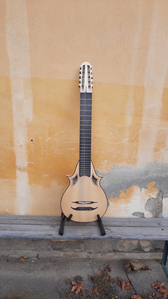

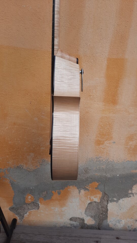

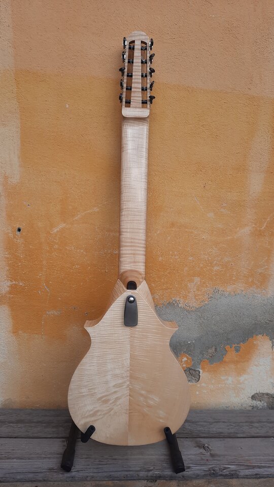

Der / die akustische Nylon tapping Bass / Gitarre will ich hier noch hier zeigen.
750mm Mensur, die Stimmung ist gleich wie bei einem Chapman Stick. Dennoch ein komplett anderes Instrument.

Intressant, ist das ein Kundenauftrag?
Wie spielt man das? Wie ein Chapman Stick?

Der Hals-Korpus-Übergang ist der Hammer :great:

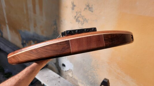

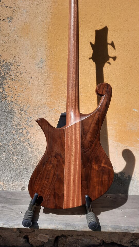

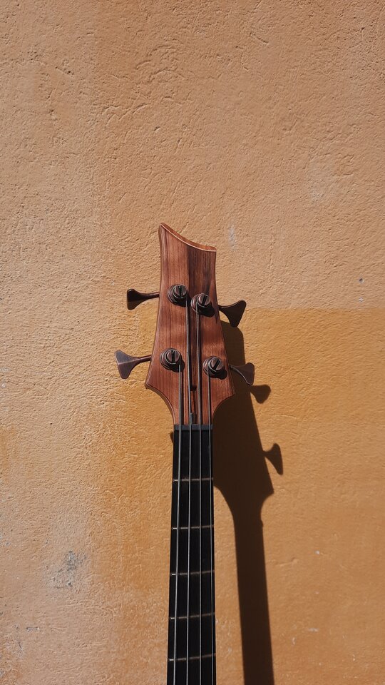

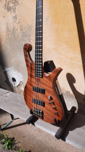

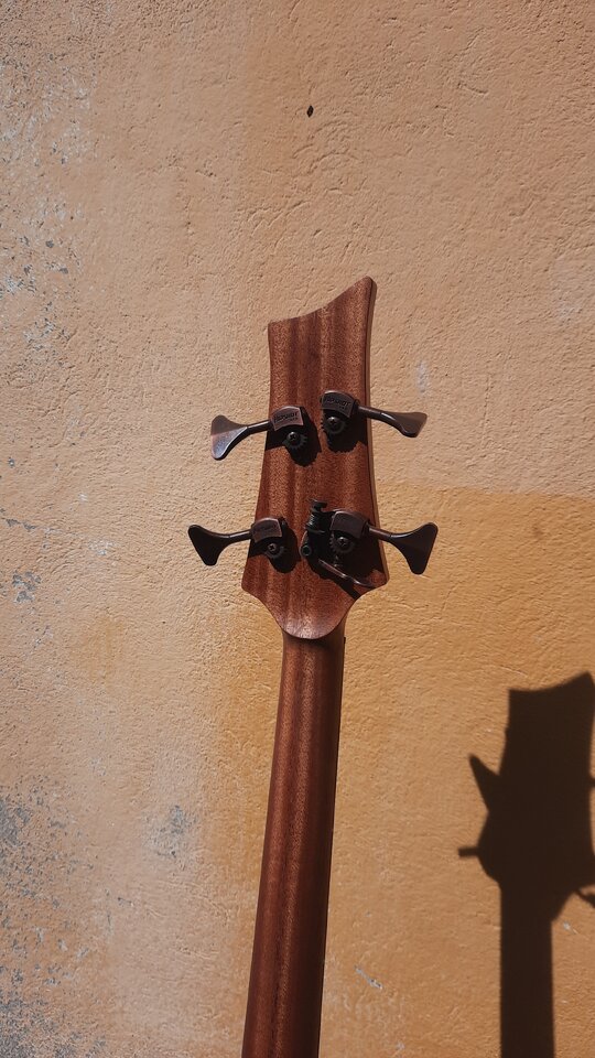

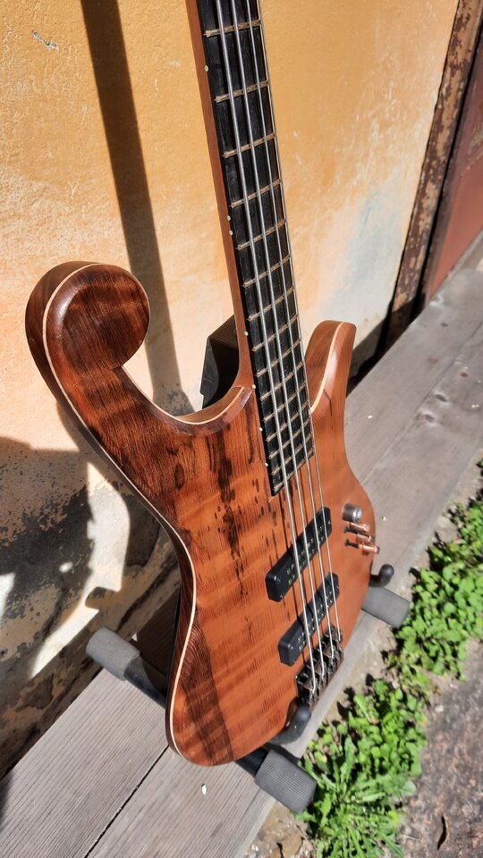

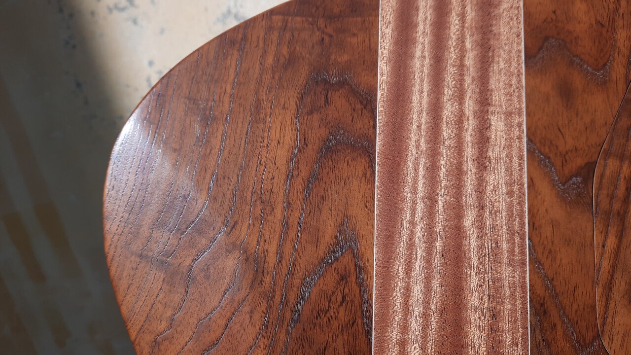

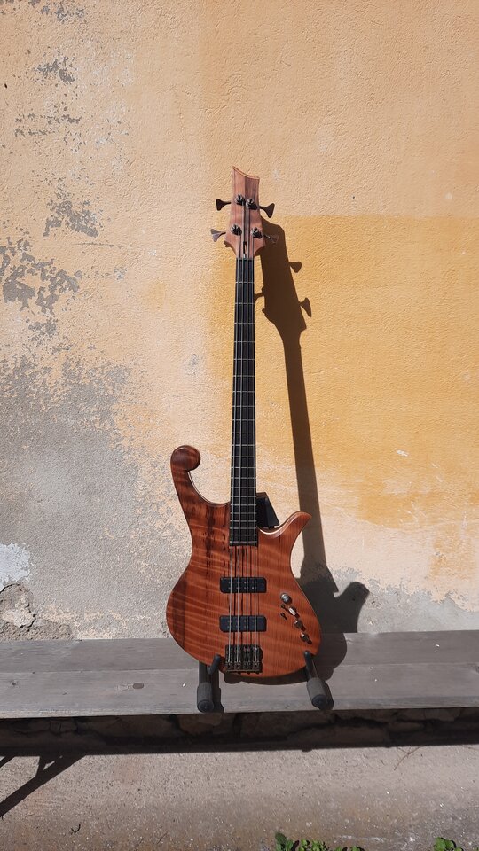

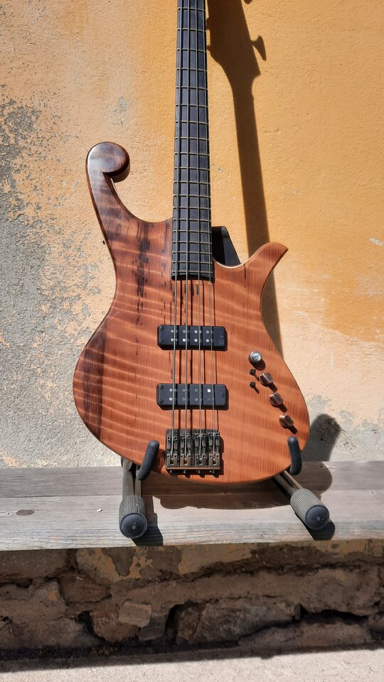

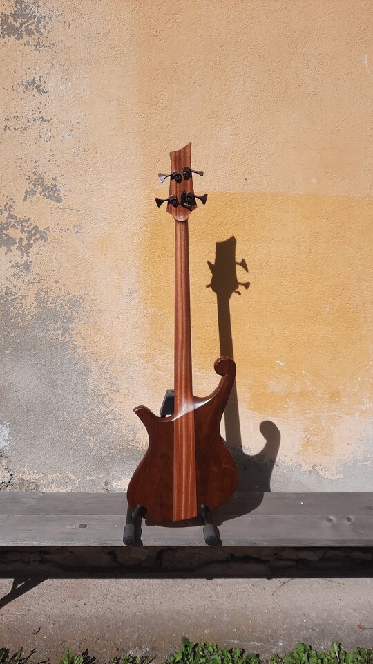

Hallo hier schält sich ein neuer Bass heraus.
Redwood, Sumpfesche geröstet, Mahagoni, Ahorn Furnier, Nordstrand Pickups, splitbar zu parallel , serie und Single coil, Schaller 2000 Brücke, Vintage copper Hipshot ultralight Mechaniken, Noll Elektronik .
Setup fehlt noch...

  • #1.596
Eine schlanke & elegante Version vom Carl Thomson-Bass. Nicht schlecht.
