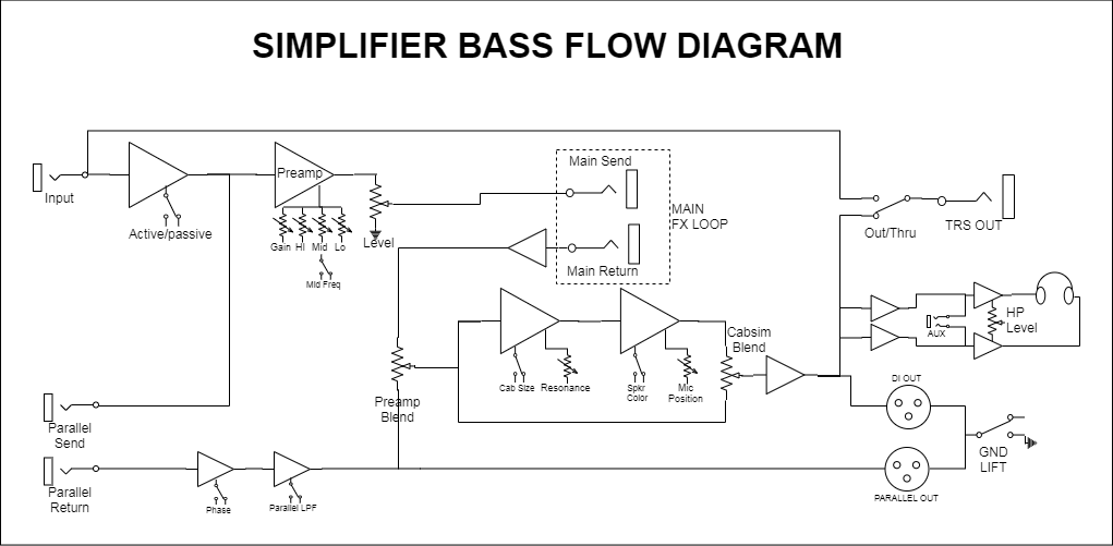

Aber wo ist die Cabsim im Signalweg? Nur auf dem Preamp-Path?

  • #22
Also:
Cabsim ist nicht im parallelen Signalweg. Sehr gut.
Ich glaub ich hab verstanden was das Pedal will. In erster Linie geht es um den Preamp-Weg. Dieser ist die Hauptattraktion. Da greift auch die Cabsim, da ist der Preamp und auch der Headphone Amp.
Dann ist der parallel-Weg mit Phase-Switch und LPF, welcher dem Preamp hinzugefügt werden kann. Jetzt kommt das tolle ABER: Dieser parallele Weg kann auch über die DI ausgegeben werden.
Clevere Kiste, übersichtlich, tolle Blendmöglichkeiten... das ist gut. Das ist sogar sehr gut.
Edit:
Der Thrugh kann auch als Output genutzt werden. Was mir fehlt ist der parallel Out als Jack out.
Reaktionen: fiss-a-wiss

Ist die gesamte Headroom Geschichte nicht etwas antiquiert? Ist es unmöglich ein mit 9V laufender Preamp mit genügend Headroom zu konzipieren?
Die Sache mit dem fehlenden parallel Out als Jack wurmt mich etwas. Eine Lösung wäre ein P-Split im Parallel-Loop, aber dann ist der LPF und die Phase nicht drauf.
  • #25

  • #26
... nur um ganz genau zu sein: der Klinkenausgang ist umschaltbar zwischen out und thru (siehe rechts oben im Diagramm) ... es geht halt nicht beides gleichzeitig.
  • #27
Du hast mich missverstanden. Thru ist einfach das Inputsignal weitergeschlauft, der Out ist der Weg mit dem Preamp und der Cabsim drauf. Ich möchte aber die beiden Wege Parallel-Weg und Main-Weg separat als Outs haben, genau wie die XLR Ausgänge sind.
Dann wähle ich natürlich nicht als Thru sondern als Out und muss irgendwo das zweite Signal herhaben. XLR Split am Ende ist wohl am einfachsten. Oder ne DI Box und mit dem XLR per TRS auf die DI Box.

  • #33
Nein, ich wollte nur klarstellen, dass er nicht fehlt ... es geht nur nicht beides gleichzeitig.
Doch er fehlt. Schau doch oben im Diagramm. Du sprichst vom Through-Out, was aber überhaupt nicht dem Parallel Out entspricht. Der Parallel-Weg beinhaltet: Active-Passive Switch, FX Weg, LPF und Phase-Switch. Dieser hat nur einen XLR Ausgang oder kann dem Main zugemischt werden. Etwas anderes gibt es nicht.

  • #34
@alex_de_luxe
Ok, hab's verstanden.
Möchtest du dann praktisch wirklich auch vier Signale parallel verwerten (z.B. 2 x DI zum FOH/Recording und 2 x zu unterschiedlichen Amps) oder wie ist dein Anwendungsfall, an den du gerade denkst?

  • #37
@alex_de_luxe
Zwei mal DI zum Pult, zwei Signale zu Stereo Endstufe. Eigentlich genau wie ich das jetzt auch habe, hier vielleicht in einem kleinen Setup. Die Möglichkeit die Signale zusammenzumischen finde ich höchst interessant.
