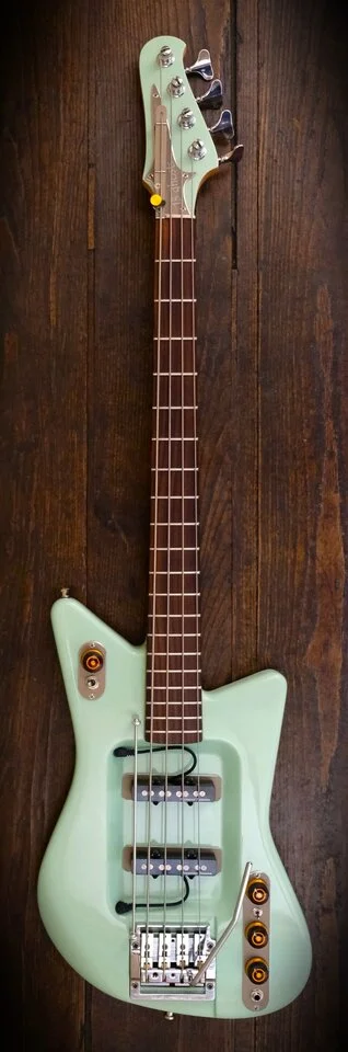

Hallo zusammen,
Ich bin neu hier und möchte euch meinen ersten selbstgebauten Bass vorstellen.
Danke vorab für die vielen Anregungen, die ich hier im Forum gefunden habe!
Dies ist kein Einstieg in einen Bauprozess, sondern es gibt gleich das Ergebnis.
tl;dr
  • frei verschieb- und wechselbare Pickups
  • Griffbretterweiterung (E > D)
  • Tremolo
  • short scale
  • Piezo
  • wohl eher nichts für Traditionalisten
  • und auch kein Edelgehölz
Hintergrund

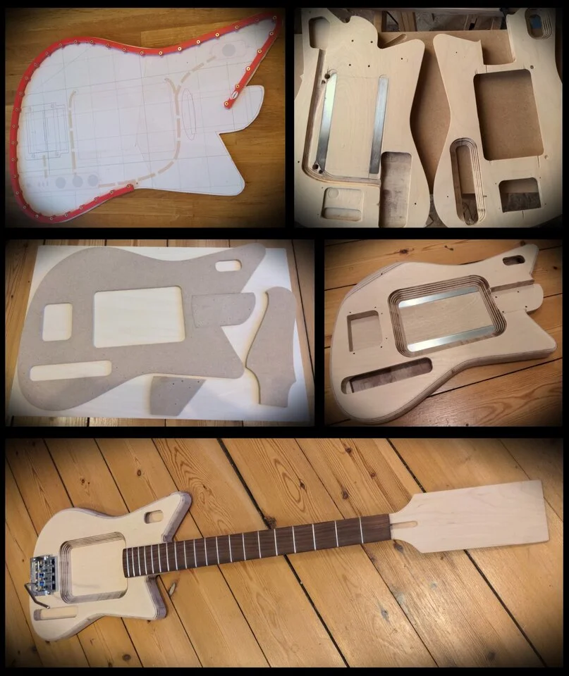

Ich bin kein Gitarrenbauer, habe wenig bis keine Erfahrung in Holzbearbeitung, musste es aber tun.
Eine billige und nie benutzte Oberfräse lag im Keller. Vor ca 1 ½ Jahren habe ich dann, wie sicherlich viele von euch auch, ein Video von Jim Lill gesehen ...
Wenn der Sound also größtenteils nur an den Pickups liegen sollte, sollte sich die Materialbeschaffung einfach gestalten.
Konsequenz

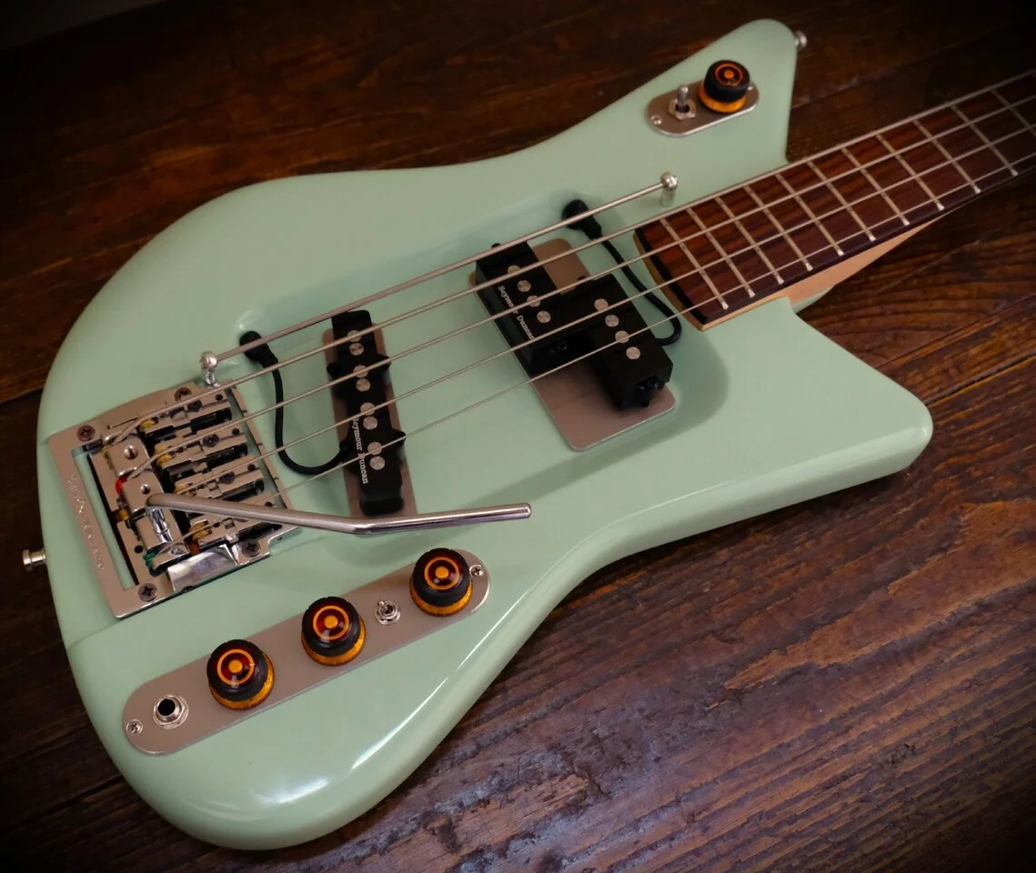

Ein billiger roher Paddel-Hals von eBay und eine Tischlerplatte aus dem Baumarkt, Inkscape, Akkuschrauber...
Konzept
Ich habe zwei long-scale Bässe (Kramer DMZ 5000, Ibanez* SDGR 1500), daher sollte es ein Short-scale sein.
Ein Tremolo stand aus Interesse auf der Liste. Von Drop-D hatte ich noch nie gehört (ja ich weiß...), bin dann bei der Suche nach Mechaniken darüber gestolpert, habe interessante Threads mit Anregungen gefunden und schlussendlich etwas eigenes überlegt.
Kernidee waren jedoch verschiebbare und wechselbare Pickups - etwas wie eine Kombination aus Gibson* Grabber und Ampeg* Reissue Dan Armstrong Plexi Bass, denn so müsste nahezu jeder (passive) Bass-Sound mit einem einzigen Instrument realisierbar sein. Der Ansatz sollte mechanisch einfach sein. Da kamen mir Magnete in den Sinn...
Ein Piezo Pickup ist ebenfalls verbaut, aber natürlich nicht verschiebbar.
Die Aluminiumteile habe ich fräsen lassen.
Style
...ist ganz klar Geschmackssache. Ich mag Offset-Designs, wollte aber keine direkte Kopie von irgendwas.

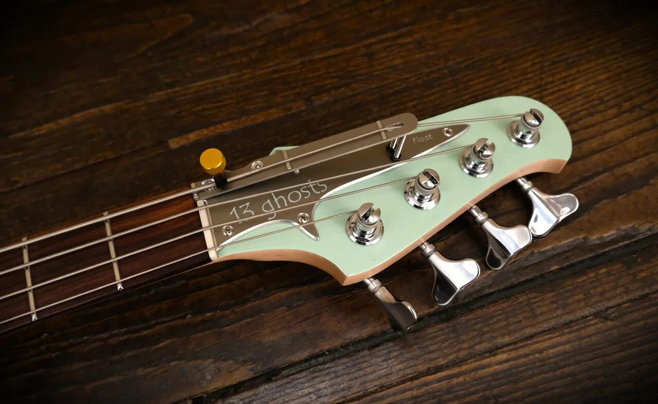

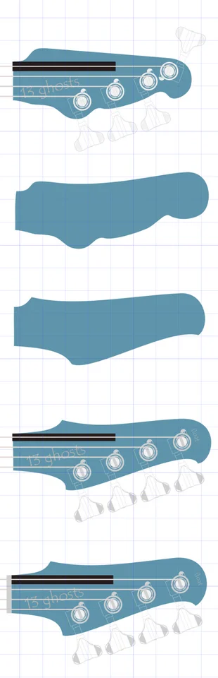

An die Kopfplatte gab es aufgrund der Erweiterung des Griffbretts spezifische Anforderungen. Der erweiterte Bereich sollte spielbar sein und die Mechaniken mussten an die Unterseite. So ist eine individuelle Kopfplatte entstanden, die gut zum Body passt.
Ergebnis
Es funktioniert!
Der Hals ist 2-3mm dünner als zuvor, mir aber eigentlich etwas zu breit.
Die Griffbretterweiterung ist sicherlich noch optimierbar und schon etwas "angepasst", aber sie funktioniert. Die aktuell aufgezogenen Saiten verjüngen sich im Bereich der Erweiterung, was eine ausgefeiltere 3D Formung nötig machte (was sicher auch anders gelöst werden könnte...). Version 2 ist in Planung.

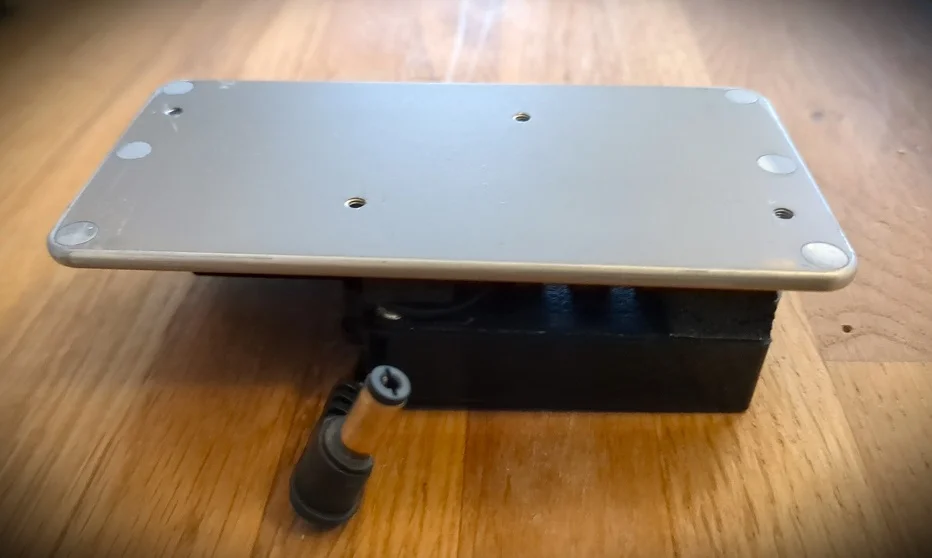

Die Pickups lassen sich verschieben, teilweise drehen und wechseln und sind dabei ausreichend stabil fixiert. Man sollte sie nur nicht unbedingt als Daumenablage nutzen. Daher die Daumenablage, nach einer Anregung von basilisk.
Sound
...ist auch immer Geschmackssache. Aber er ist vielfältig. Es ist echt interessant wie stark sich der Charakter des Sounds mit den Positionen der Pickups ändert. Auf jeden Fall sehr gut einsetzbar und definitiv anders als ein EQ.
Der Piezo Pickup ist auch sehr interessant. Der klare Sound passt sicher nicht überall, ist aber gut dosierbar und so sehr gut einsetzbar.

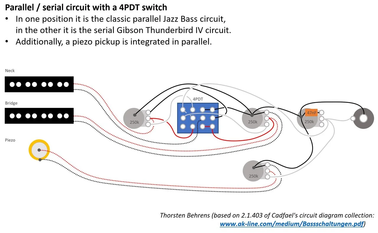

Es kann zwischen Jazz Bass (parallel) und Thunderbird IV (seriell) umgeschaltet werden (Dank an Cadfael).
Die Magnete in den Schlitten (6x2mm) haben keinen Einfluss auf den Sound. Zumindest konnte ich bei ersten Tests keinen feststellen.
Und nun
Mehr Pickups...
Ideen für An-, Um- und Neubauten und Verbesserungen sind willkommen :-) Eine habe ich schon.
Nachbauten sind ausdrücklich erwünscht!
Cheers and peace!

Erstmal Respekt, für "eine billige Oberfräse" einen billigen rohen Paddelhals und Multiplex den Bildern nachy ein sehr ansehntliches Ergebnis, un eine saubere Umsetzung.
Auch die Kubicki-Like Griffbrettextension finde ich klasse, verändert sich der Sound da nicht auf den letzten beiden Bünden durch das Blech?

Allerdings bin ich immer etwas zwiegespalten bei Bässen, die zuviele Einstellmöglichkeiten bieten. Ich bin halt nicht der Studio-Soundtüftler, sondern lieber Live unterwegs, da sind zwei Pickups mit variablen Filtern wirklich schon grenzwertig, besser ein Sound, der sitzt und gut.
Insofern finde ich die Lösung mit den Magneten zum Verschieben der Pickups gut ausgedacht und sauber ausgeführt, ob ich da lange Freude dran hätte, weiß ich nicht.
Dafür sieht die Daumenstütz-Rail interessant aus. Bewährt sich das in der Praxis? Fühlt sich doch bestimmt wie ein 5saiter an, bei dem man die H-Saite nicht benutzt.
Der erste optische Gesamteindruck ist bei mir eher unruhig und busy. So ein bisschen „Nerdprojekt“. Wobei mir die Grundform des Bodys durchaus gefällt.
Die Daumenablage über die gesamte Länge ist eine gute Idee. Ich habe nur Bedenken, dass dir die Bohrlöcher der Halterungen irgendwann ausleiern.
Aber insgesamt: Gratulation zu einem sehr coolen Projekt!
Hmmm... eigentlich nicht. Und es ist stabiler als es den Anschein hat.
Auf jeden Fall ist dies eher ein Bass für das Studio als für den harten Live-Einsatz. In Anbetracht der Materialkosten und des Lerneffekts, aber für das Studio und schonende Auftritte sicherlich eine Überlegung.
Sicher findet man im Laufe der Zeit ein Position (oder zwei), die man hauptsächlich nutzt. Dann könnte man auch auf ein Schlagbrett wechseln und ihn Live-tauglicher machen.
Merci!
Busy aber flexibel :-)

Cooles Teil, wie lassen sich denn die PUs verschieben? aktuell sind die Magnete ja an einer Stelle..und wie klingt der Gerät? :)
Cooles Teil, wie lassen sich denn die PUs verschieben? aktuell sind die Magnete ja an einer Stelle..und wie klingt der Gerät? :-)
Danke!
Hier ein kurzes Beispiel wie es funktionert:
Klingen tut er wie er soll :-) Ich versuche in nächster Zeit mal etwas vorzubereiten.
Reaktionen: Martin Eggelsberger, brunzlee, Aeonflux und 16 andere

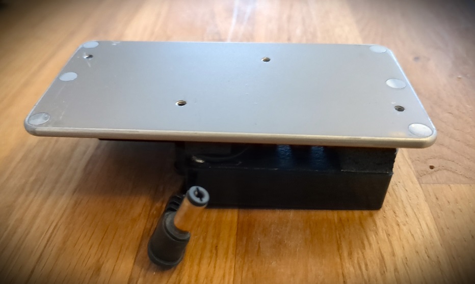

Im Body sind zwei dünne Metallplatten eingbaut. Die Pickup-Schlitten mit den Magneten sehen von unten so aus:
Reaktionen: Quayle, kodiakblair, Martin Eggelsberger und 14 andere

Ich verstehe nicht, warum es nicht mehr Modifikationen am Markt gibt. Das Volumenhesteller sowas nicht machen, ist aus Gründen der Gewinnmaximierung klar. Aber so aufwändig und komplex ist es gar nicht (sonst hätte ich es nicht hinbekommen). Ob man ein Tromolo braucht ist wirklich eine Frage. Eher nicht. Das tiefe D ist sehr tief und ich habe den kleinen Hebel meistens offen. Die verschiebbare Pickups sind soundtechnisch schon krass. Daher sehe ich hier schon einen dauerhaften Nutzen. Aber ist halt kein "Original" ;-)
Welche Pickups würdet ihr denn in so ein Teil einbauen? Aktuell denke ich über ein Häussel MM nach.

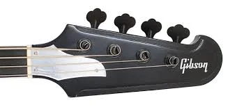

Ja, er bedient sich. Wegen der Kopfplattenmischung aus alter Ibanez und Thunderbird muss ich mal recherchieren, denn die ist wirklich in einem lägneren Prozess ohne direktes Vorbild entstanden. Aber klar, alles war schonmal da. Darvin:

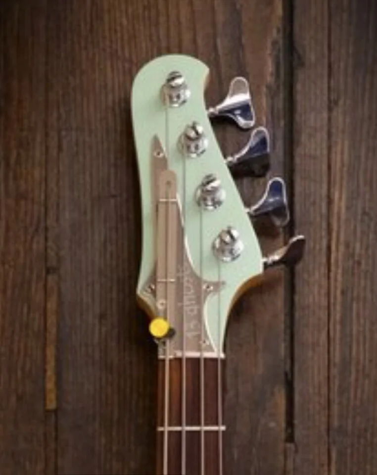

Ich nehme dir schon mal einen Teil davon ab… :-)
Ibanez Headstock von hinten:
Und dein Trussrodcover ist sehr thunderbirdesk…
Zur Erinnerung, dieses schöne Ding ist von dir:

Zumindest bist du ein wenig in Richtung Musicman Albert Lee gegangen :-) ...

Wenn ich das richtig sehe, dann hast du keine Option die Höhe der Pickups zu verstellen vorgesehen. Du bist jetzt zwar in der Position sehr flexibel, aber nicht im Abstand zu den Saiten. Vielleicht fällt dir für V2.0 dazu noch was ein.
könnte ja Leo's Experimentier/Labor-bass sein

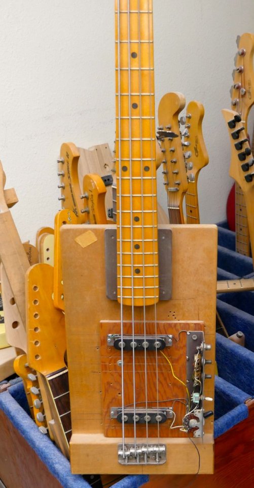

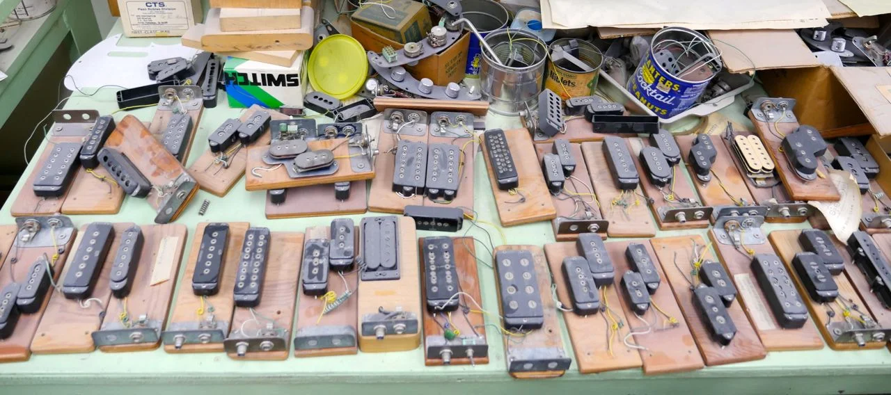

Ne, das Ding war deutlich einfacher gestrickt ... hier ein Bild aus Leo's Lab bei G&L. Ich war 2025 (Typo 2015) da zu Besuch.
Und das passende Video aus dem Lab ...
Und falls ihr mehr stöbern wollt, so empfehle ich diesen Link im "feindlichen Ausland" :-) ... mac_news Factory Tour G&L im Musiker-Board
