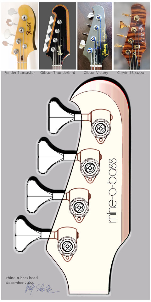

Gratulation zum Bass! Nochmal kurz zum Kopf: im Dezember habe ich einen Kopf für meinen neuen Bass geplant und durch Zufall liegt deine Form wohl zur Zeit in der Luft.
Grüße, bitterino
Reaktionen: Chris65, jogurt und bassmansemi
Cool und schöne Zusammenstellung!
Interessant, wie unterschiedlich sie bei aller Ähnlichkeit dann doch wirken.

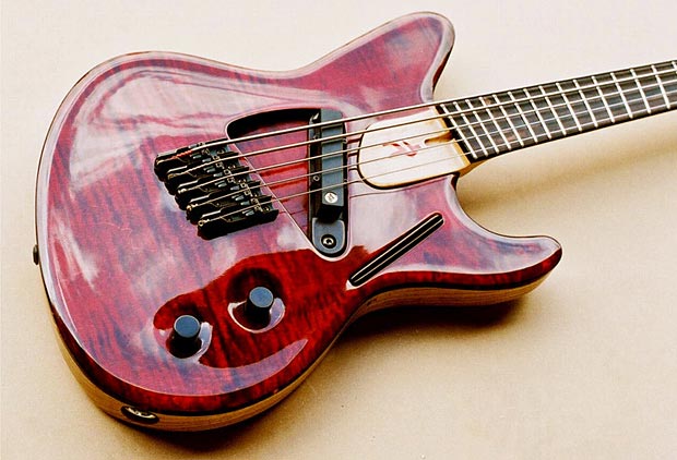

Gab es zu den verschiebbaren Pickups schon Vorläufer/Inspirationen? Oder wurde das hier (weltweit) tatsächlich zum ersten Mal umgesetzt?
Ich find grad nix im Netz, aber es gab schonmal einen Bass, bei dem der Body vertikal geteilt war, es wurde das Stück mit den Pickups entfernt, und durch zwei Stangen ersetzt. Auf diesem war ein (zwei?) Schlitten aufgesetzt, auf denen die Pickups montiert waren.
Irgendwo hier im Forum sollte sogar ein Bild davon rumgeistern...
Roter Bass, schwarze Stangen...
  • #55
Der hier?
Reaktionen: Dommbasstisch, Chris65, claudio und eine weitere Person

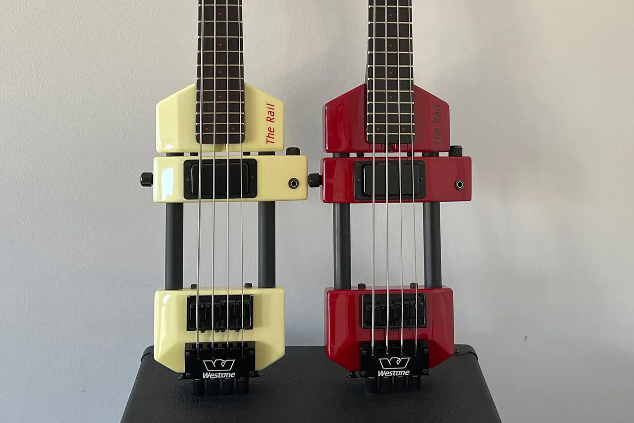

  • #57
Hier ein paar weitere Beispiele, jedoch ohne Option die Pickups zu wechseln:
Reaktionen: Dommbasstisch, Chris65, Geosammler und eine weitere Person

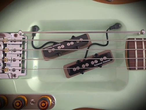

  • #58
Und hier Beispiele für wechselbare Pickups:
Reaktionen: Dommbasstisch, Geosammler und claudio
  • #59
Hätte ich eine dritte Metallschiene eingebaut, wäre es auch möglich, die hohen und tiefen Saiten separat abzugreifen. Aktuell hilft nur Tesafilm... Hier gefällt mir der Sound bei serieller Schaltung spontan besser.
