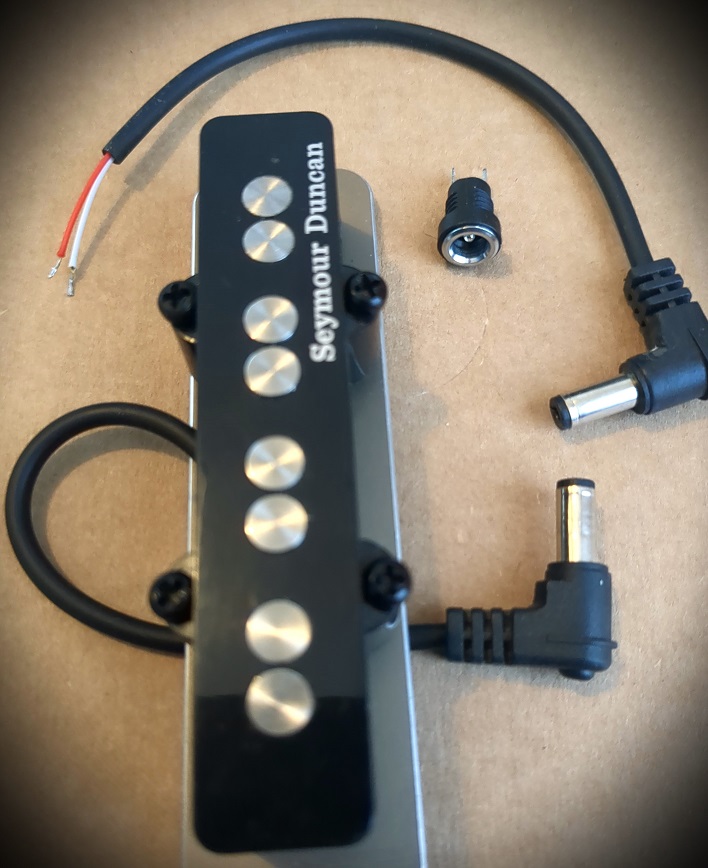

Sehr coole Idee! Die Steigerung davon wären dann wohl Steckverbindungen, die das freie Kombinieren von PUs erlauben.
Reaktionen: bassmansemi
  • #34
Dank euch beiden! :-)
Aktuell sieht das mit den Steckverbindungen so aus:
Also sie sind schon frei kombinierbar. Meintest du das?
Eigentlich wollte ich 4-polige 2,5mm Klinkenstecker nehmen. Dann wäre die Flexibilität im Schaltungsdesign größer. Aber ich habe keine passensen Buchsen gefunden. Die waren alle zu groß.
