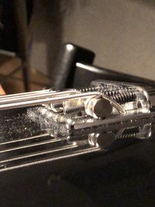

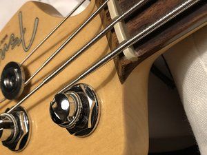

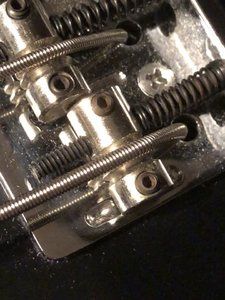

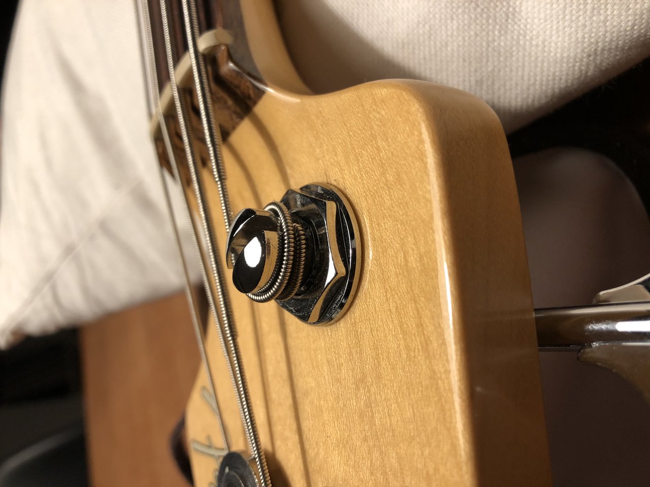

Ich habe mal ein paar Bilder gemacht. Vielleicht kann da jemand ja schon was erkennen!?

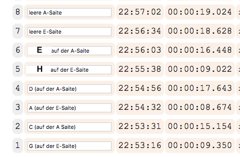

Also die leere Saite klingt jetzt tatsächlich voller und länger. Die gegriffenen Töne tatsächlich nicht. Ich habe gerade mal Messungen mit Kopfhörern gemacht. (rechts ist immer die Sekundenzeit, die man den Ton hören konnte)Bildschirmfoto 2020-01-27 um 22.57.30.png
Sind jetzt keine Profimessungen aber man kann doch erkennen, dass die gegriffenen Töne der E-Saite wirklich kürzer sind. Vielleicht liegt es wirklich an den Wicklungen.
Geh ich recht in der Annahme, dass die Saiten string-through durch den Body geführt wurde?
Vielleicht knall ich morgen wirklich neue Saiten drauf.
Wenn ja, spar Dir erstmal die Kohle für einen neuen Satz Saiten und probier spaßeshalber mal aus die E-Saite durch die Bridge zu fädeln statt durch den Body.
Dann kannste mehr Windungen um die Achse bringen und hast evtl. auch kostenneutral einen längeren Ton.
