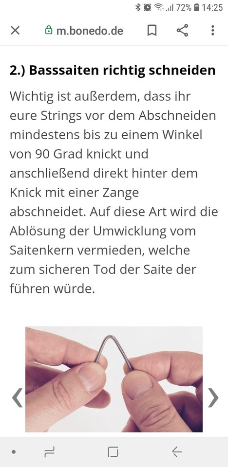

Da gibt es auf folgender Homepage wichtige Tipps: https://m.bonedo.de/artikel/einzelansicht/bass-saiten-wechseln-5-dinge-auf-die-du-achten-solltest.html

Ich hatte mal das selbe Problem. Mir hat jemand folgenden Tip gegeben: Die E-Saite verliert ihr Sustain, wenn man das Ende der Saite nicht umbiegt bevor man sie abschneidet (beim Aufziehen). In dem Fall kann es vorkommen, dass die Seele verrutscht und dann kannst du die Saite direkt in die Tonne kloppen. Die schwingt nie wieder richtig. Seit dem mache ich das so und hatte das Problem nicht mehr.
Scott von Scott’s Bass Lessons hatte dazu auch mal ein Video mit dem Thema „Core slip“. https://scottsbasslessons.com/blog/how-to-change-strings-on-your-bass-correctly-watch-this
Sonst mache ich das genauso wie weiter oben beschrieben, Wicklung und darauf achten dass es nicht verdreht ist.
