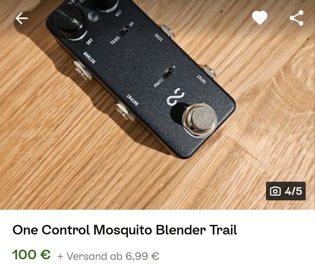

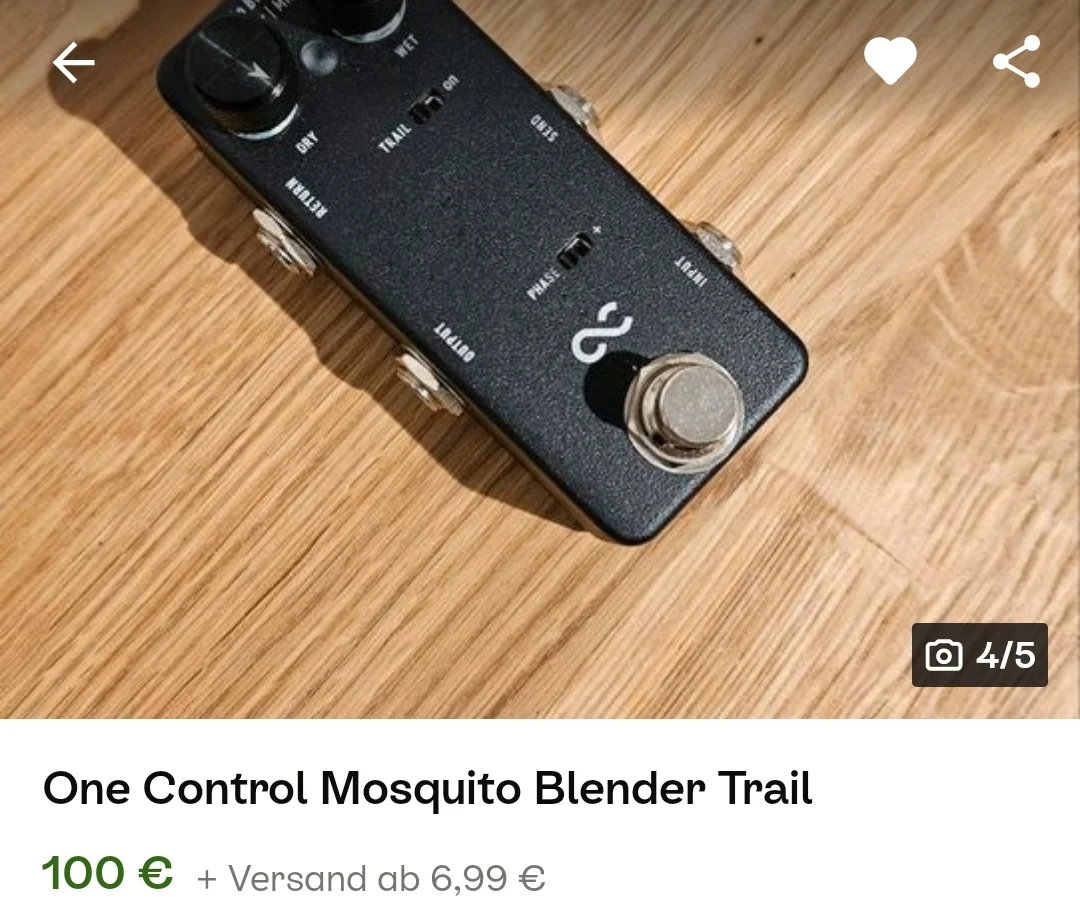

Nun hatte ich die Idee, das Ganze mit einem Looper zu umgehen. Um nicht noch ein zusĂ€tzliches Pedal aufs Board packen zu mĂŒssen, das dann die LautstĂ€rke im Loop hinter dem Fuzz anzugleicht, wĂ€re ja ein Looper mit eingebautem Volume vom Send super. Leider finde ich da aber gar nicht mal viele Optionen, und die sind meist teuer fĂŒr eine Dose mit kaum Bauteilen. Bei One Control ist man zb selbst gebraucht mit 100€ dabei.. Vielleicht hat jemand gute VorschlĂ€ge?

Ebay Kleinanzeigen, nicht von mir
