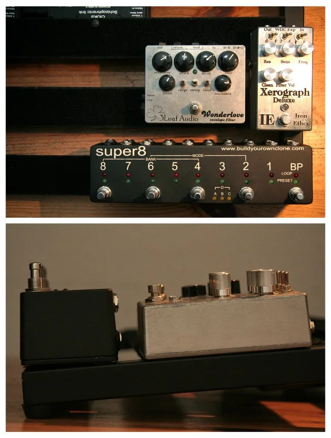

Ich habe das kleine Ding schon ein paar Mal empfohlen. Aber nun noch mal....
http://buildyourownclone.com/products/super8
Hier ein Foto mit 2 der üblichen Effektgehäusen zum Größenvergleich.
24cm breit und nur 5 Taster. 8 Loops, 32 Presets auf 4 Bänken + Masterbypass. Gebufferter Eingang + True Bypass Eingang. Superleichte Bedienung, funzt auch mit großen Füssen. :-)

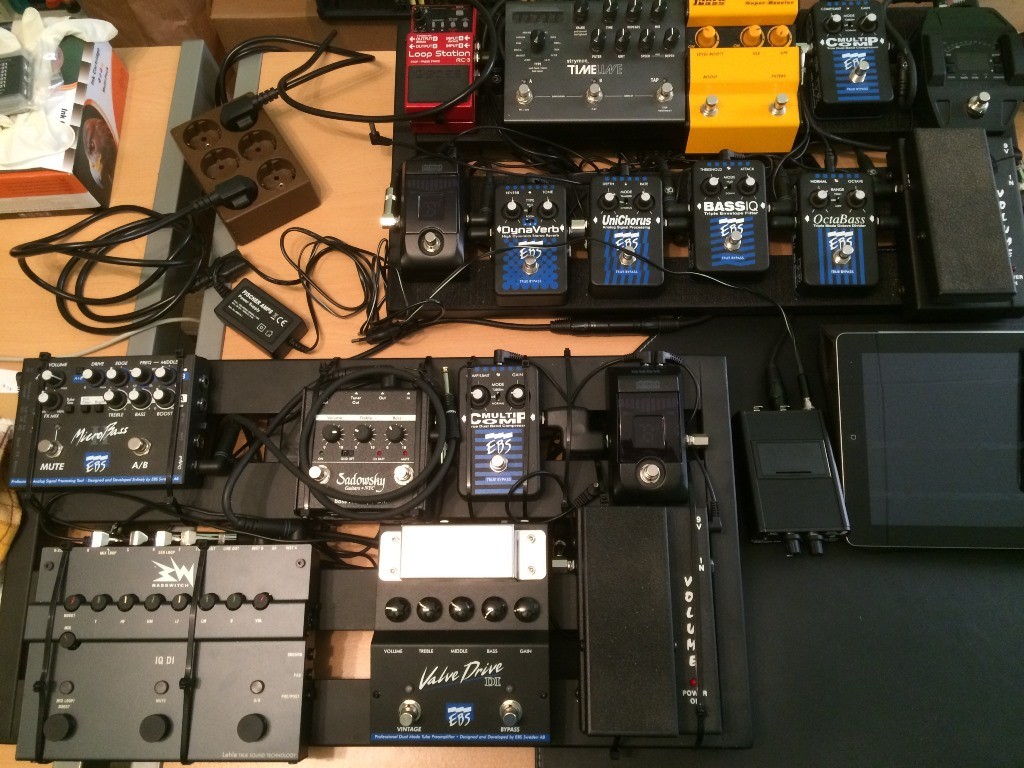

So ihr lieben,
erst mal vielen vielen Dank für die Ratschläge. Ich habe noch einmal gründlich nachgedacht und eine Lösung gefunden.
In der Anlage seht ihr die Boards auf einem Bild. Ich habe das Preamp-Board nun (Bild wurde vorher gemacht) komplett mit Sommer-Cable ausgestattet. Somit ist eine hohe Übertragungsqualität gesichert. Am Wochenende hab ich es getestet, sensationeller Ton!!! Der Kompressor und der Tuner hängen am seriellen Effektweg des Basswitchs. Das Pedal am parallelen. Hier entscheide ich entweder das Pedal dazuzunehmen oder eben nicht, bzw. mein zweites Effektboard hier ebenfalls einzuschleifen.
Für Gigs bei denen ich keinen Preamp benötigen sondern nur das Effektboard, werde ich den Lehle DLoop davor schalten. Damit hab ich zwei Wege und einen Buffer zur Verfügung. In den einen Weg werde ich die untere Reihe hängen, in den anderen die obere Reihe, welche ich nur selten benötige und die ggf. über keinen ordentlichen Bypass verfügen. Damit dürfte ich dann wohl den optimalen Weg gefunden haben. Den Kompressor muss ich aber noch vor oder nach den Looper schalten, damit dieser immer zur Verfügung steht. Ich bin noch unschlüssig ob vor oder danach, was meint ihr?

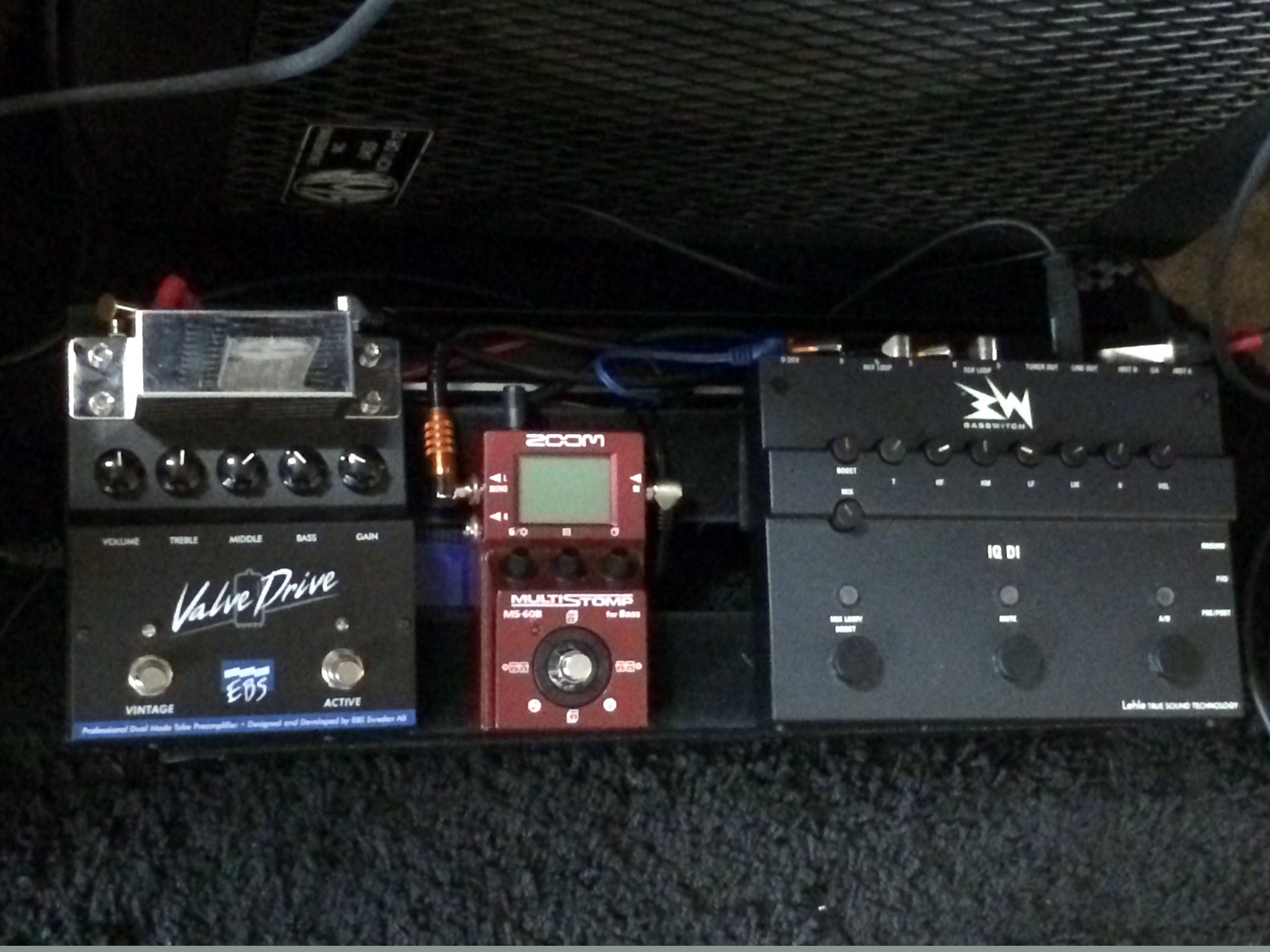

4 Preamps auf einem Board?! :O!
Der Basswitch ist die Zentrale. In den EBS geh ich standardmässig mit meinen Aktivbässen rein. Von dort hab ich dann noch ein paar Möglichkeiten der Soundbearbeitung um dann in den freien Kanal B des Basswitchs zu gehen. Der Kanal A des Basswitch wird dann wahlweise mit dem Sadowsky für passive Bässe oder dem Valve-Drive gespeist. Hier stehen ja dann die entsprechenden EQ-Settings des Basswitch zur Verfügung. Da ich in mehreren Formationen spiele, hab ich hiermit alles abgedeckt ohne ständig was umzubauen. Ok, es sieht schon ziemlich dekadent aus, aber bevor ich alles ständig umbaue...... ;-)
Ich finde dein Board überhaupt nicht dekadent. Denke aber, es hätte noch bessere Lösungen gegeben, statt 2x das gleiche Stimmgerät, gleiche Comp. Dann allerdings mit einem großen Board für die Effekte und 2 kleineren für die Preamp Varianten und Tuner/Comp.
Edit: Ach :O!...sehe gerade, Vol-Pedal ist ja auch noch 2x.
Ich habe den Valve Drive im seriellen Loop des Basswitch. Nutze den aber nur zum ancrunchen des Sounds.
Kanal A des Basswitch (der mit EQ) ist für meinen EUB, Kanal B für meine E-Bässe (spiele nur passive Bässe).
