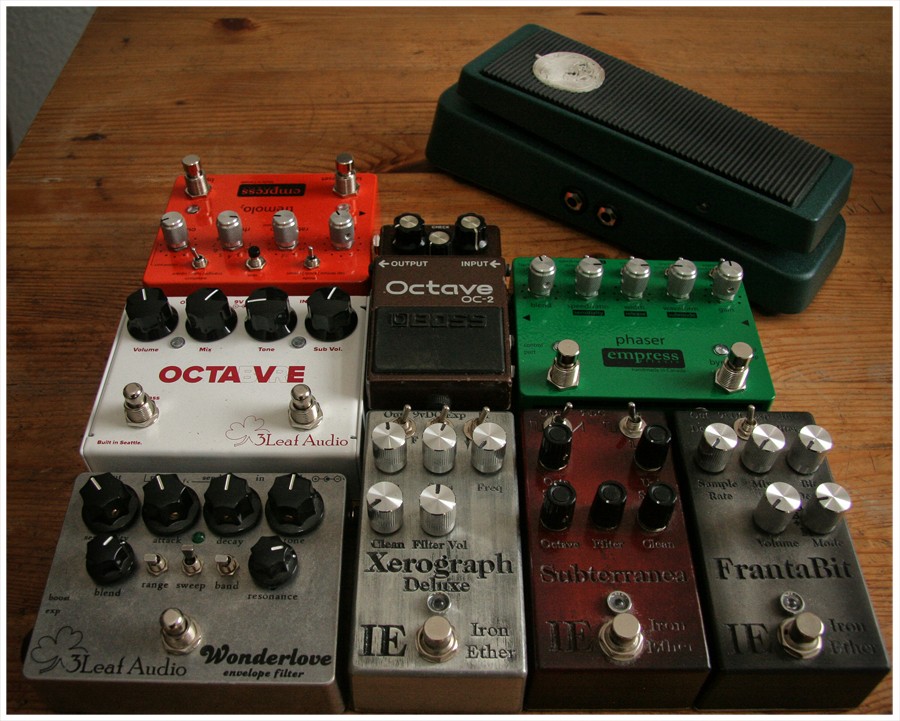

Ein kleines zweites Board zum einschleifen für 2...3 Effekte von denen hier, die ich je nach Situation aussuche und ins Gigbag passen...
