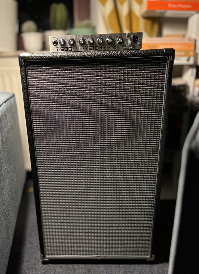

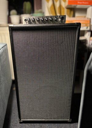

Heute Abend führe ich mein 1210+T500+Origin SV zum ersten mal in der Kombi ins Bandgetümmel ein und bin schon sehr gespannt!
Berichte gerne mal. Mich interessiert das Zusammenspiel Eich + SV sehr. :-)

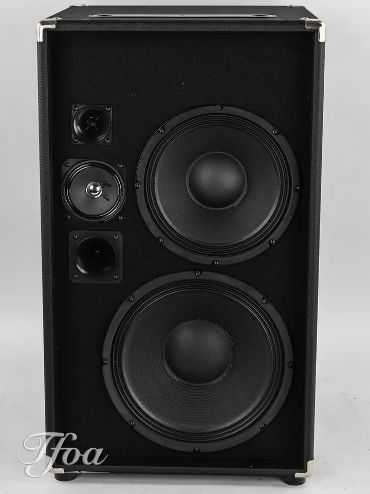

Nebenbei, 12er sind klassische Rockboxen. Für Jazztrio käme ich NIE auf die Idee einen 112er mitzunehmen. Oder einen Jazzy.
Die Zeiten sind aber schon sehr lange vorbei.
12er für Jazz/Fusion sind schon seit zig Jahren ein Standard.
Mal vom Jazz Bass ganz abgesehen.
Machen (Kontra-) Bassisten aber auf der ganzen Welt ;-) . Ich auch. Noch nie Probleme gehabt...
So z.B.
