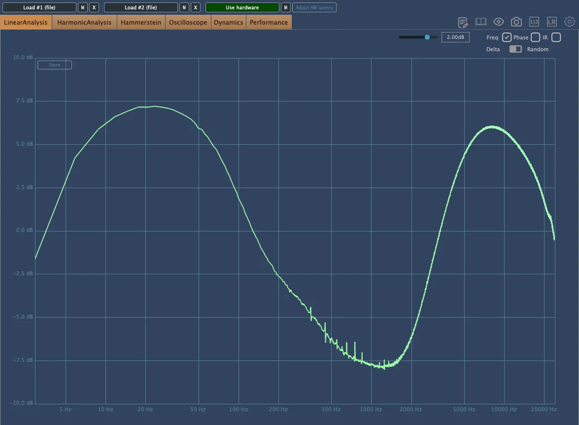

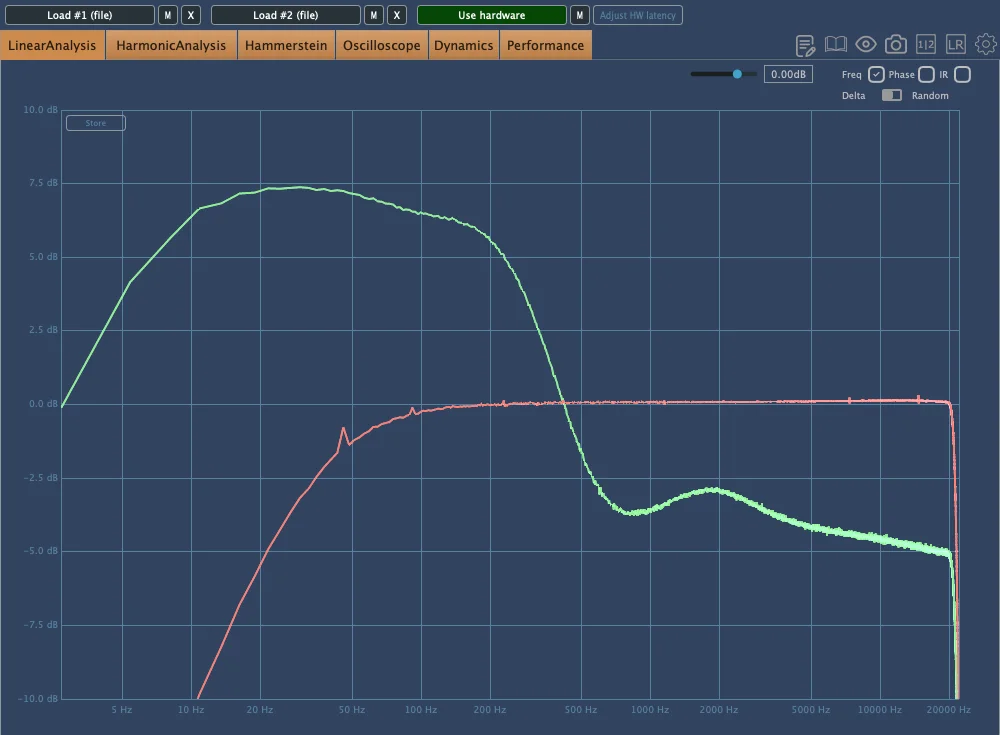

@bassicer, sind Deine Messgeräte noch da, und wäre es für Dich vielleicht kein allzu schlimmer Aufwand, die Einstellungen auf dem Foto noch einmal durchzumessen? Könntest Du mir diese Einstellungen von Thomas Eich einmal visualisieren? Ergeben sie die gefürchtete "Badewanne"? "Leider" klingt das jetzt so ganz gut, auch mit dem Klavier zusammen. Das bleibt so. :-)
So sieht dein Setting am Line Out aus. Eine sicher unbequeme Badewanne, der Abfluss liegt bei ca. 1200 Hz... ;-)

Vielen, vielen Dank, @bassicer! :-) :great:
So sieht dein Setting am Line Out aus. Anhang anzeigen 853099

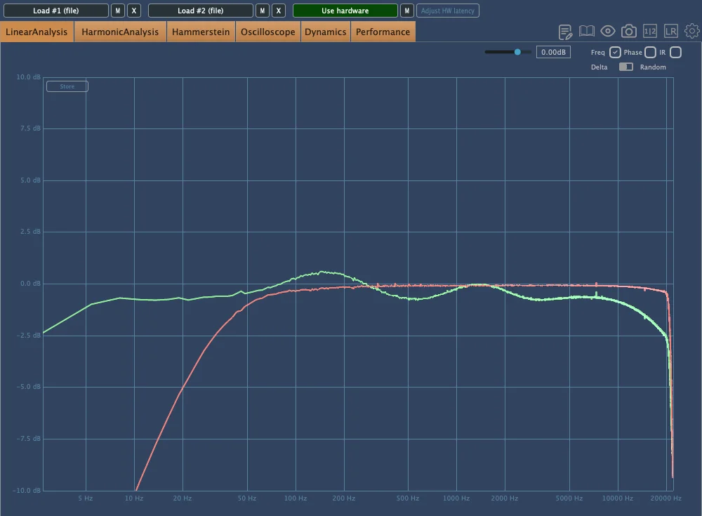

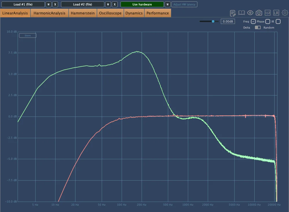

Ich habe noch einmal ein paar der graphischen Darstellungen der Regler-Einstellungen untereinandergestellt. Es sind charakteristische Einstellungen, und sie sind stark, wirklich sehr ausgeprägt.
1) Neutral: Regler LO 11:30, LOMID 12:00, HIMID 12:30, HI 12:00 (>>)
2) Regler LO 13:00, LOMID 13:00, HIMID 11:00, HI 11:00 (>>)
3) Regler LO 12:30, LOMID 13:30, HIMID 12:00, HI 10:30 Uhr (>>)
4) @TodesMichl: Taste Dry 10:00, LO 12:00, LOMID 13:00, HIMID 13:00, HI 12:00 (>>)
5) Regler LO 13:00, LOMID 10:30, HIMID 10:00, HI 13:30 (>>)
Ja, zum Liegen bestimmt unbequem! 😉
Aber mir ist inzwischen klar: Durch die Idee von @Stratitis, meine Bassreflexöffnung zu schließen, hat sich der Klang des Lautsprechers im Raum mindestens ebenso stark geändert! Der reale Klang der Box im Raum war sicher nicht der, wie er in den Graphiken der Messwerte des DI-Out dargestellt ist. Durch die offene Bassreflexöffnung dürften einige tiefe Frequenzbereiche verstärkt worden sein, für meine Ohren besonders stark im Bereich der Dröhnfrequenzen. Wie @Willie erklärt hat, ist mit dem Schließen der Bassreflexöffnung der Klang real linearer geworden. Die am Equalizer eingestellte "Badewanne des Todes" vermeidet ebenfalls die Dröhnfrequenzen 100 - 300 Hz.

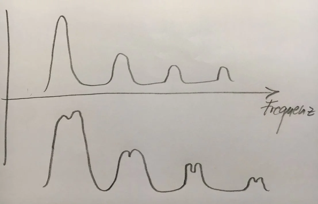

Ich hatte immer das Gefühl, den persönlichen Höreindruck, dass auch jeder Ton unscharf und undefiniert war, und hatte das hier mal auf diese laienhafte Art visualisiert:
Unscharfe Tonbildung, wie hinter einem Vorhang (>>)
Für mich setzt sich das Bild inzwischen zusammen. Ich hatte zwei verschiedene Probleme! Eines in der Unschärfe, der fehlenden Definierung der Töne, und ein zweites mit der Mittenbetonung.
Ich erkläre mir das Problem der Unschärfe jetzt so, dass durch die minimalen Laufzeitunterschiede der Töne vom Lautsprecher nach vorne und zweitens hintenrum eine minimale Unschärfe im Ton entstanden ist, die ich aber nunmal wahrgenommen habe, und die mich immer mehr gestört hat. Diese Unschärfe ist mit dem Verschließen der nach hinten abstrahlenden Bassreflexöffnung nicht mehr vorhanden.
Es haben sich also gerade zwei Probleme gelöst: Mit der Verwendung nur jeweils eines PUs und dem Verschließen der Bassreflexöffnung haben meine Töne an Definition maßgeblich gewonnen, und mit der Equalizer-Einstellung habe ich das Timbre, die Mittenlastigkeit meines Jazzbass-Derivates ausgeglichen.

Alles schon ganz interessant mit den Kurven bei den verschiedenen Einstellungen. Gut als Anhaltspunkt zu gebrauchen. Am Ende macht aber die angeschlossene Box doch ne Menge aus. 10er werden anders klingen als 12 er, der Raum best. Frequenzen verstärken etc. Mit nem Mikro in ein/zwei Meter Anstand, sähen die Messungen wohl dann anders aus. Ist jetzt keine Kritik an den Visualisierungen, eher so ein Gedanke, der mir beim Betrachten gekommen ist.

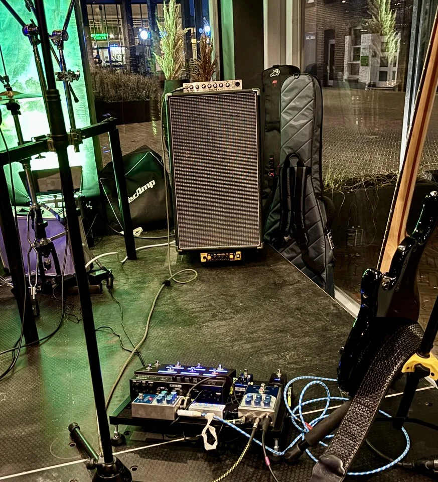

Beim Gig letzte Woche sah das so aus:
