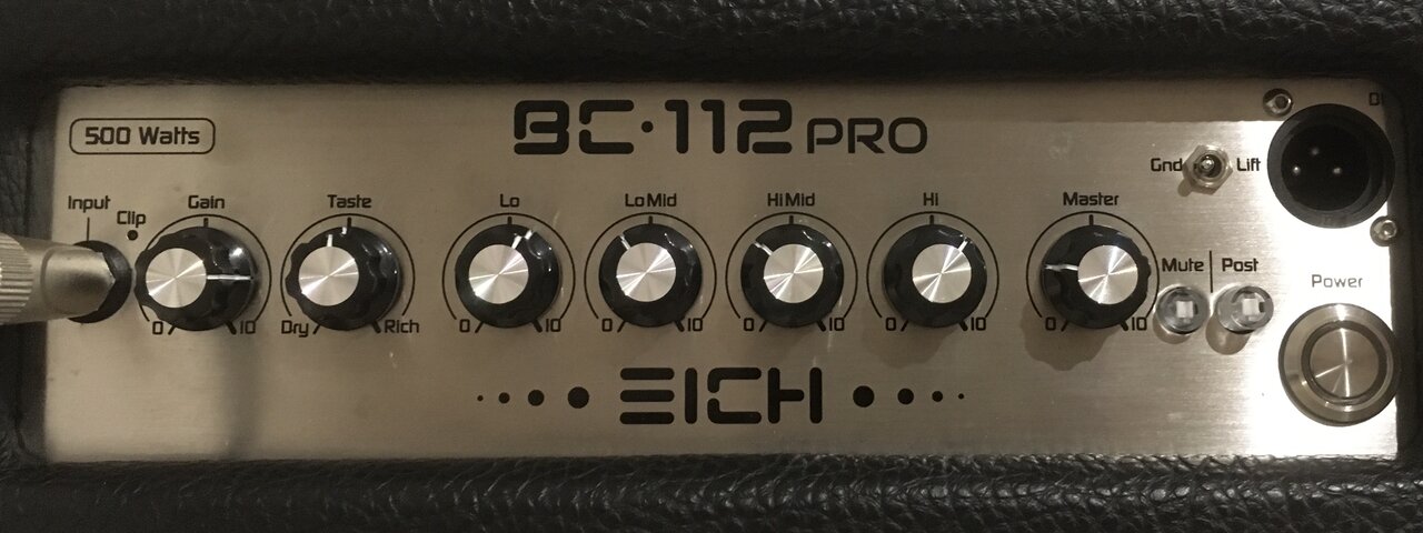

... ich spiele einen Kompromiss aus dem Wunschsound und meinem ergonomisch sehr günstigen Instrument und Verstärker. ...
Das Festhalten an der Eich BC112Pro war mein Plan. Ich wollte erst mal mit dem, was ich habe, zufriedenstellend umgehen können ...
Die Verwendung des vorderen Pickups, um eine bessere Definition zu bekommen. Den Verschluss der Reflexöffnung mit einem Kissen, um eine bessere Definition der Töne zu bekommen. Das Hochdrehen des Gains, um den schwachen Output meiner Instrumente zu kompensieren. Die Einstellungen am Equalizer, um den Sound voll und wohltönend zu formen.
Die neuen Einstellungen sind also eine Gesamt-Wirkung aus sehr viel mehr, als nur den Klangreglern - aber interessant für mich ist schon, dass Thomas Eich meine Equalizer-Einstellungen auf den Kopf gestellt hat. Er hat die Tiefbässe (30 Hz) aufgedreht, und dennoch dröhnt es nicht, weil gleichzeitig die Tiefmitten (250 Hz) reduziert sind. Die Hochmitten (800 Hz) wurden heruntergeregelt, und die Höhen (8000 Hz) aufgedreht, mit der Wirkung, dass die Saiten-Nebengeräusche sogar besser abgemildert sind, als vorher, und der Sound brillianter klingt. (Ich habe an den drei oberen Reglern ein kleines bisschen weiter in die Richtung gedreht, um den Klang eher etwas zu übertreiben, finde es aber ganz gut so.) Zwei Proben zusammen mit dem Klavier waren vom Zusammenklang her sehr zufriedenstellenstellend.
@bassicer, sind Deine Messgeräte noch da, und wäre es für Dich vielleicht kein allzu schlimmer Aufwand, die Einstellungen auf dem Foto noch einmal durchzumessen? Könntest Du mir diese Einstellungen von Thomas Eich einmal visualisieren? Ergeben sie die gefürchtete "Badewanne"? "Leider" klingt das jetzt so ganz gut, auch mit dem Klavier zusammen. Das bleibt so. :)
Reaktionen: funkyduck, PickNick, TomW und 2 andere
  • #2.490
@bassicer, sind Deine Messgeräte noch da, und wäre es für Dich vielleicht kein allzu schlimmer Aufwand, die Einstellungen auf dem Foto noch einmal durchzumessen? Könntest Du mir diese Einstellungen von Thomas Eich einmal visualisieren? Ergeben sie die gefürchtete "Badewanne"? "Leider" klingt das jetzt so ganz gut, auch mit dem Klavier zusammen. Das bleibt so. :-)
Jo, dass sieht doch nach einer sehr passablen Einstellung aus.
Gain ordentlich drin, damit der Preamp auch ein bisschen ausgesteuert wird.
Bisschen Bass drin kann bei einer 112er schon nicht schaden.
Die Lo Mids habe ich in unserem Proberaum auch ähnlich weit gecutted. Das ist bei uns die absolute Dröhnfrequenz. Passt zum Glück, so dass ich da keine Parametrik brauche.
Bei den Hi Mids unterscheidet es sich dann zwischen Deinem und meinem Sound. Ich will den Clänk haben, Du nicht. Also passt das.
Um dem Bass aber doch noch ein paar strahlende Höhen zu verschaffen bisschen die HIs pushen.
Für dass, was mit dem Amp an Eqing möglich ist, würde ich aus der Ferne sagen: passt so! Rest ist Feintuning bei der Probe mit allen Bandleuten.
Also jetzt heißt es dann spielen, spielen, spielen 😃.
Reaktionen: crystalgreen, PickNick, fmm und 2 andere
Klar, kein Problem. Ich hänge den Eich die Tage nochmal ans EKG.

Das wird auf jeden Fall die "gefürchtete" Badewann geben. Ich würde sogar behaupten, es ist die Badewanne des Todes. :D
Aber das ist erstmal nicht schlimm, so lange Du mit dem Sound und der Durchsetzung zufrieden bist.
Ich finde diese EQ Einstellung ist ein super Beispiel dafür, das man generell überhaupt nicht sagen, was für einen gut ist und was nicht. Wen ich mir das so einsrtelle wie auf dem Bild würde erst mal dank des aufgerissenen Gains die rote LED dauerleuchten selbst wenn ich gegen die Saiten puste :ugly: .
dann finde ich die EQ Einstellung sehr weich und indirekt, ich wäre damit am Wochenende völlig abgesoffen. und hier kommt aber schon ein für dich gültiger Hinweis: das kann gut sein, dass diese Justage für dich in dem Raum(!) gut funktioniert, aber beim nächsten Gig in einem völlig anderen Raum gar nicht.
dann finde ich die EQ Einstellung sehr weich und indirekt, ich wäre damit am Wochenende völlig abgesoffen. und hier kommt aber schon ein für dich gültiger Hinweis: das kann gut sein, dass diese Justage für dich in dem Raum(!) gut funktioniert, aber beim nächsten Gig in einem völlig anderen Raum gar nicht...
Sehe ich genauso wie Du und @kadauz .... so ein EQ-Setting nennen die Kollegen bei Talkbass "Bedroom-Sound" ... d.h. daheim im stillen Kämmerchen klingt das wunderbar voll und warm .... im Bandkontext würde es zumindest bei mir nicht funktionieren - und es ist auch nicht mein Sound ....
außerdem bin ich kein Freund von massiven Eingriffen an den Reglern ... entweder der Grundsound passt oder nicht ... dazu je nach Band, Musik oder Raum die Bässe oder Mitten leicht cutten oder boosten (11 Uhr oder 1 Uhr) - das muss ausreichen, sonst stimmt das ganze Konzept von Bass + Amp + Box nicht ...
Reaktionen: crystalgreen und fmm
  • #2.496
Ja, Punkt.
Das ist der Knackpunkt von Anfang an. Irgendwelche Einstellungen, von wem auch immer gemacht (selbst vom "großen Meister"), können hier und heute ganz nett sein, in einem anderen Kontext und Raum funktionieren sie gar nicht. Deshalb wäre es schlau, zuerst einmal die Komponenten zu verstehen und zu realisieren, was man damit anfagen kann. Dann zu wissen, wie man selbst in welchem Kontext klingen möchte. Und dann zu versuchen, das mit den Einstellmöglichkeiten zu erreichen. Tausendmal als Rat erteilt, stets nicht befolgt.
Ein elektrisches Instrument ist eben nicht mit einem akustischen gleichzusetzen. Elektrisch bedeutet immer die Kette Instrument – evtl. Effekte – Verstärker – Lautsprecher. Ein Mehrkomponenten-Instrument. Wenn man aus der akustischen Ecke kommt und sozusagen analog gelernt hat, muss man diese Hürde nehmen. Da helfen weder Visualisierungen noch Standardeinstellungen anderer Leute, da hilft nur selber regeln, ausprobieren, verstehen.

Das ist bei Eich aber schon soviel wie bei anderen Amps von 9-15Uhr!
Der EQ greift ganz schön knackig rein, das habe ich auch schon festgestellt. Schon alleine der Tasteregler macht in Milimetern schon fast einen komplett anderen Amp aus dem Kistchen.
