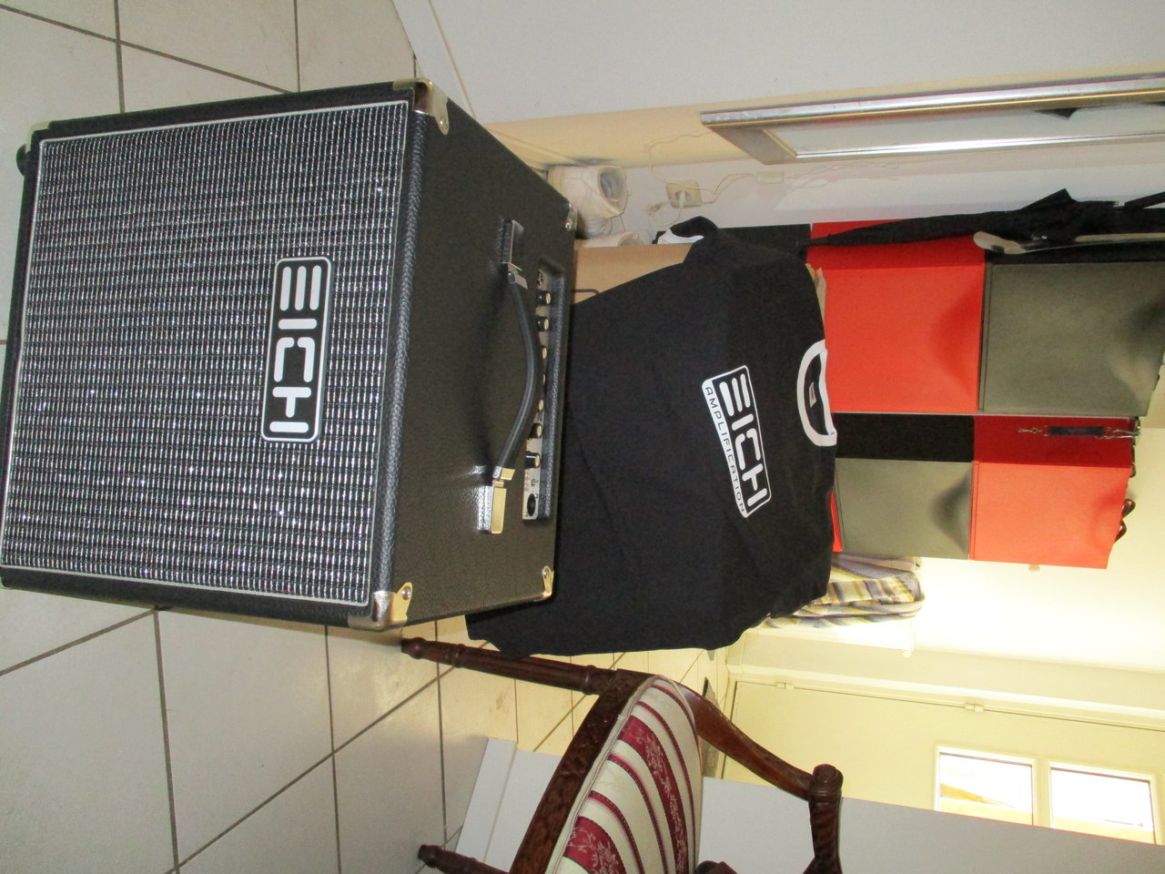

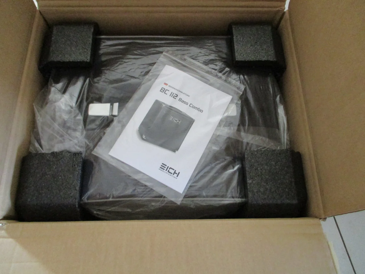

Yeehaw, mein T-shirt ist da!

Oh, ein Herrenhandtäschchen... :D

Und er passt so gut dazwischen

Das T-Shirt gabs dann aber für lau oder
  • #69
Den Combo gab's für lau, das T-Shirt ist das teure daran...:o)

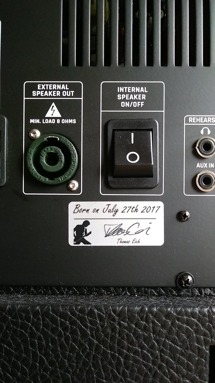

Mein Manual sagt, dass der Amp 300W an 4 Ohm leistet. Der Anschluß für den externen Speaker ist mit min. 8 Ohm beschriftet. So steht es auch im Manual. Daraus schließe ich, dass der interne Speaker ebenso 8 Ohm hat. So passt es mit den 4 Ohm des Amps.
Woher nimmst Du Dein Wissen, dass der interne Speaker 4 Ohm hat? Gibt es vielleicht 2 Versionen des BC 112?
