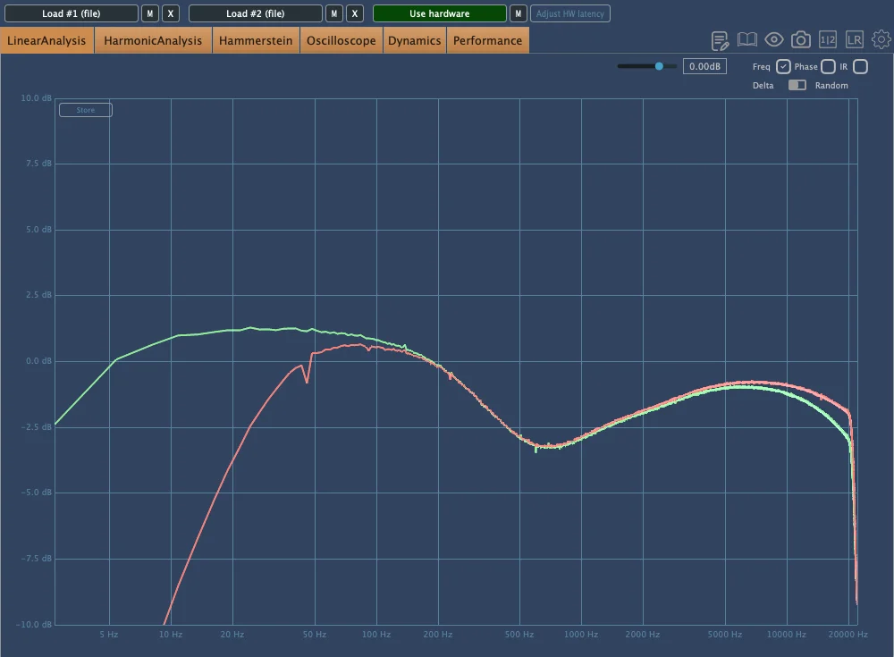

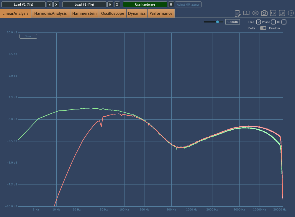

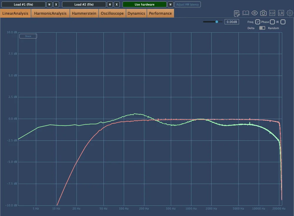

Falls es hier jemanden interessiert, ich habe gerade mal den T300 angesteckt, um zu sehen, wie flat/geshaped er ist. Software war der gute alte Plugin Doctor in der Hardware Option.
Im ersten Bild DI-Out pre in rot und die absolut identischen Signale DI-Out post (fast zumindest, siehe weiter unten), Line Out, FX Send und Tuner Out in grün:
Sagt man den Eich Ts nicht einen eher warmen Charakter nach? Hier deutet sich an, was auch(!) damit zu tun hat. Beim Steamhammer z.B. gab es diese Kurve nicht, beim Trickfish schon.
Ich habe dann versucht, mittels EQ und Taste an die rote Linie ranzukommen. Ergebnis: Taste 12 Uhr, Lo 11:30 Uhr (so knapp unter dem Punkt, an dem das Poti in die 12 Uhr Position zurückschnappen will), HiMid 12:30 Uhr, LoMid und Hi auf 12 Uhr.
So ganz gelingt es nicht, aber immerhin auf ca. +/- 1dB.

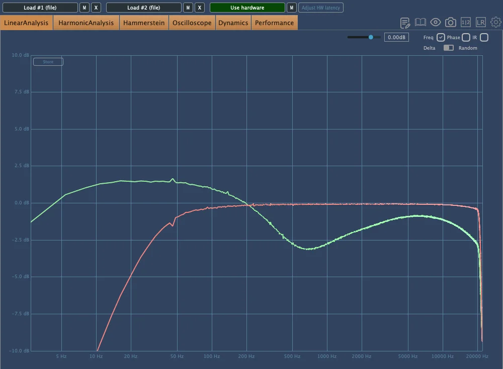

Interessant, dass der Eich einen sehr praktischen HiPass auf der DI hat, der auch in der Post Einstellung erhalten bleibt. Hier noch ein Vergleich zwischen DI-Post und Line Out, EQ und Taste flat:
Reaktionen: Funbasser, jaco1972, aBaxxi und 4 andere

Danke, das hat mich schon immer interessiert und spiegelt auch meine praktische Erfahrung wider. Wobei ich oft alles auf 12 Uhr spiele mit leichtem HiMid Boost.
Hab von Schaltungen keine Ahnung. Kann man sagen, dass das Post Signal vom LineOut (grün) so auch am Speaker Out anliegt?
Cool wäre auch mal zu sehen, was der Taste Regler so mit den Frequenzen macht, z.B. auf 11 und 14 Uhr Stellung.
Reaktionen: TomW
  • #1.818
Hab von Schaltungen keine Ahnung. Kann man sagen, dass das Post Signal vom LineOut so auch am Speaker Out anliegt?
Das ist denke ich das Signal, das auch in die Endstufe geht. Muss ich bei Gelegenheit mal am Speakon eine passive DI dranhängen.
Cool wäre auch mal zu sehen, was der Taste Regler so mit den Frequenzen macht, z.B. auch 9 und 15 Uhr Stellung.
Kann ich gern nochmal ein paar Bildchen posten. Ich habe gerade alles zusammengepackt, im Laufe der Woche aber kein Problem. Der Taste-Regler ist im Prinzip eine Klangwaage oder Klangwippe, wie man früher sagte.
