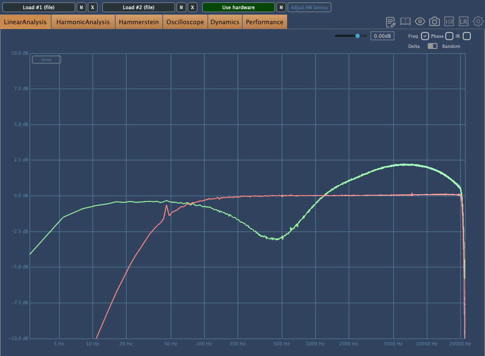

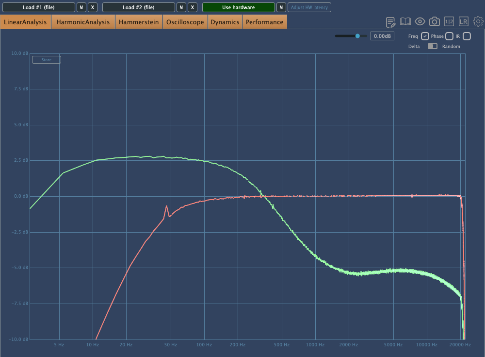

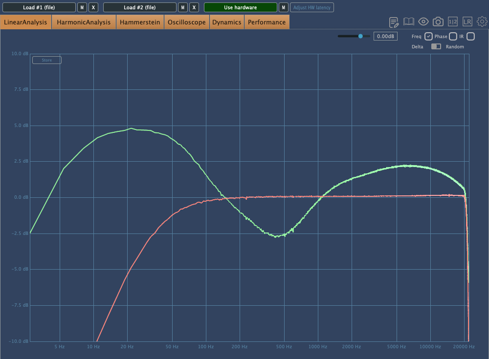

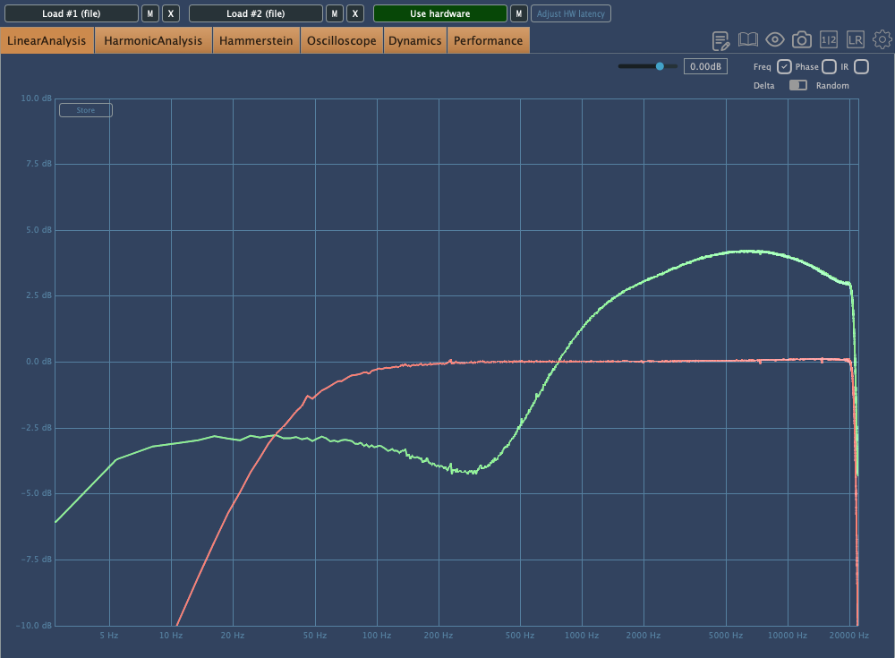

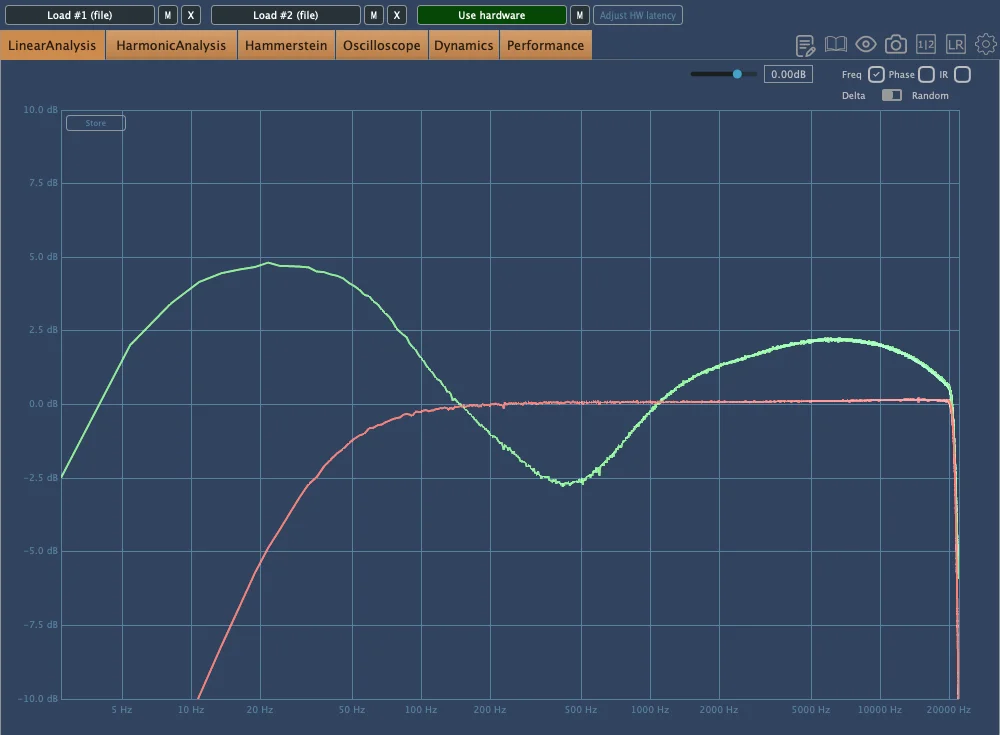

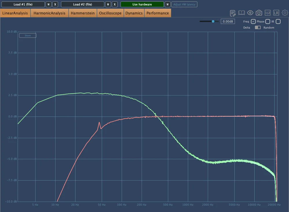

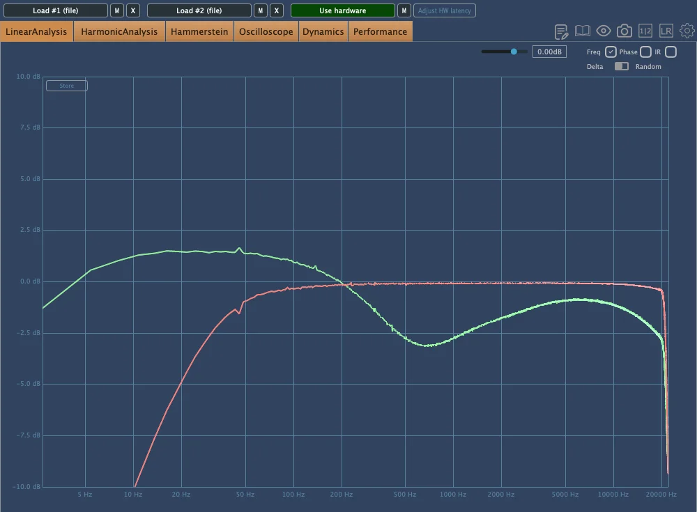

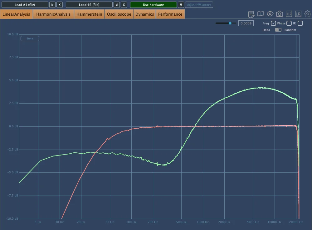

Cool wäre auch mal zu sehen, was der Taste Regler so mit den Frequenzen macht, z.B. auf 11 und 14 Uhr Stellung.
Also hier noch der angedrohte Nachtrag zum Taste-Regler.
Der Übersicht halber hier nochmal all flat (rot-pre-DI, grün Line Out).

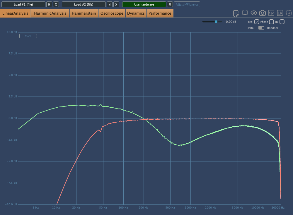

Folgend Taste 11 Uhr:
Taste 9 Uhr:

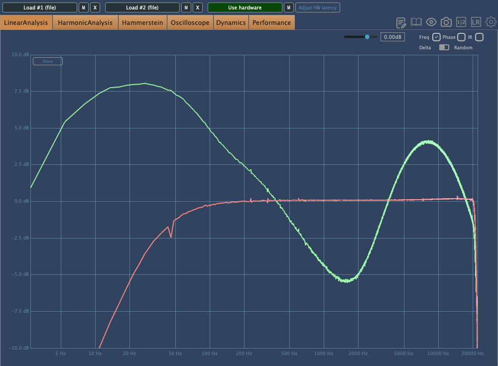

Taste 1 Uhr:
Taste 3 Uhr:

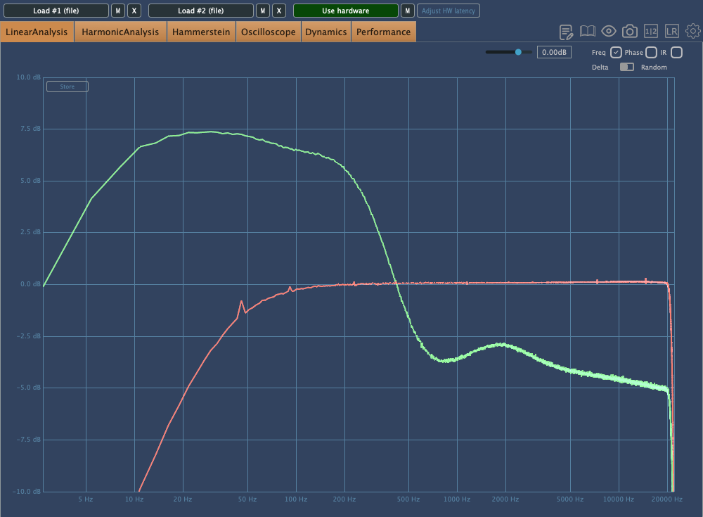

Der Quasi-Pultec-Trick Taste 11 Uhr, Lo 1 Uhr:
Oder alternativ Taste 1 Uhr, Lo 11 Uhr, Hi 1 Uhr:

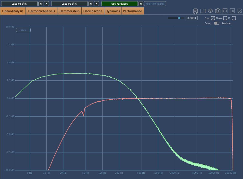

Und zu guter Letzt noch die @crystalgreen Einstellung Taste 12, Lo 1 LoMid 1 HiMid 11 Hi 11 Uhr:
Den Speakon Ausgang kann ich heute nicht ansehen, das Speakon-Klinke Kabel hab ich nicht hier.
Viel Spaß beim Analysieren!

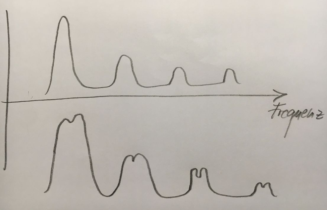

Mit dem Sound wie hinter einem Vorhang meine ich so etwas wie unten laienhaft skizziert. Die obere Kurve meint einen Ton mit seinen Obertönen, und die untere meine Visualisierung von unscharf:
Es könnte also mit kleineren Lautsprechern, also 5"-ern wie bei der Phil-Jones-Combo, oder 8"- oder 10"-Zöllern definierter klingen?

Also hier noch der angedrohte Nachtrag zum Test-Regler. Der Übersicht halber hier nochmal all flat (rot-pre-DI, grün Line Out).
Wow! Vielen Dank dafür! Das ist ja hochinteressant! :great:
Erstmal bin ich echt platt, dass bereits eine kleine Verstellung der Regler nur von 12 Uhr auf 13 oder 11 Uhr so viel ausmacht. Und dann, dass ich offensichtlich mit meiner aktuellen Einstellung wirklich tiefenbetont arbeite. Ich verstärke also besonders die Frequenzbereiche, die unterhalb der menschlichen Sprache (200-2000 Hz Vokale, bis 4000 Hz Konsonanten) liegen.
Ja, hier muss ich sagen leider! Ich würde mir ein etwas anderes Regelverhalten der Potis wünschen. Kleine Drehungen nach rechts oder links wirken sich schon drastisch aus. Subtile Änderungen sind fast nicht möglich. Wahrscheinlich wollen viele Nutzer große Auswirkungen mit kleinem Eingriff.
Ich verstärke also besonders die Frequenzbereiche, die unterhalb der menschlichen Sprache (200-2000 Hz) liegen.
Du bist Bassist!:-)
Reaktionen: uncool sam, TomW und crystalgreen
Sorry, das Messergebnis hilft dir nicht weiter. Wenn du diese Veränderung nicht hörst, nutzt dir das alles gar nichts. Entweder hast du das nie ausprobiert, oder du hörst den Unterschied tatsächlich nicht. Das zweite kann man dir nicht vorwerfen, aber dann wirst du immer Soundprobleme haben, egal mit welchem Equipment. In dem Fall stell deinen Eich komplett auf Mitte, das funktioniert. Anpassungen nur mit dem Taste-Regler, da machst du nichts falsch. Etwas heller, etwas dunkler, reicht. Wirklich. Gain hoch, Master für die Lautstärke.

Der Bass-Regler beim Eich greift bei 30 Hz, den fasse ich nur mit sehr spitzen Fingern an und meistens nur, um ihn nach links zu bewegen. Da ist mir der Taste-Regler lieber, wenn es um Sound andicken geht. Bass ein wenig weg, Taste nach rechts rein und mit Hochmitten ein wenig kompensieren, aber nur millimeterweise. Der Lowmid-Regler greift auch dramatisch ins Geschehen ein, mit dem lässt sich bei schwierigen Locations ganz viel machen. Ich mag meinen Eich...
Auch hier muss ich sagen: leider! Den Sound nur ein wenig zu entdröhnen, gestaltet sich als schwierig.

Danke @bassicer für Deine Mühen!
Die Ergebnisse sind für mich alle schlüssig und ergeben soundtechnisch Sinn, auch wenn der Regelbereich sehr groß ist. Ich ziehe hier für mich folgende Schlüsse, die teilweise schon vorher subjektiv wahrgenommen wurden:
- Flat hat man mit dem Eich einen Wohlfühlsound, der erstmal passt
- Je nach Bass/Box oder Wunsch nach Durchsetzung, stellt man HiMid einfach mal Richtung 13/14 Uhr, und man hat den Mid Punch den man oft Live benötigt. (mein 80% Setting)
- Wunsch nach Linearität? Low auf 11:30 und HiMid auf 13. (kommt bei mir je nach Box auch mal vor)
- Schnell und einfach das Dröhnen entfernen? Taste auf 11 und gut ist. (wenn mal der Preci untenrum zu stark drückt)
- Schöne fette Bässe mit Reduktion der Höhen zwecks Beschneidung der fiesen Fuzzöbertöne, Taste auf 13. (Stoner Mode 8D )
Reaktionen: bassfritsch, TomW, aBaxxi und eine weitere Person

Es ist schon so dass der Regelweg der EQ Potis sensibel ist.
Bereits kleine Bewegungen am Poti bewirken viel.
Ich persönlich komme damit aber gut klar.
Da die Einsatzfrequenzen der Klangregelung gut gewählt sind funktioniert sie in der Praxis gut.
Auch wenn ich schreiben muss dass der EQ meines Blue Sky insgesamt etwas besser ausgelegt ist bin ich doch zufrieden mit ihm.
