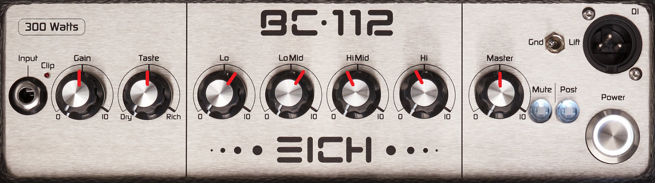

Das würde mich auch interessieren. Ich spiele mit einer Combo BC 112 Pro, die auch so einen Tasteschalter hat, bin aber mit "dry" wie "rich" nicht glücklich.
Momentan spiele ich mal eine Weile mit diesen Einstellungen:
(Höhenblende bei 1/2, Bridge-Poti 0, Neck-Poti voll aufgedreht)
Mit diesen Settings wäre das bei mir etwas dröhnig. Und die fehlenden Hochmitten würden die Durchsetzung mindern. Ich drehe mit dem Stingray gerne Taste ganz leicht Richtung Rich und drehe auch die Hochmitten etwas rein. Das nimmt das Harsche aus nem angezerrten Signal und setzt sich trotzdem noch durch.
Der Preci bekommt nur etwas Hochmitten, manchmal je nach Location dreh ich hier Taste leicht nach Dry.

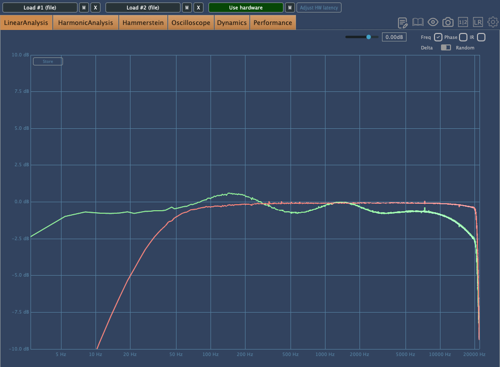

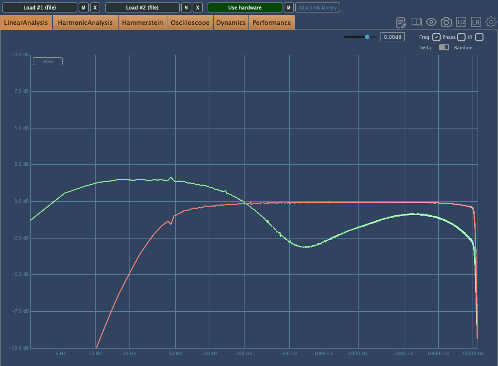

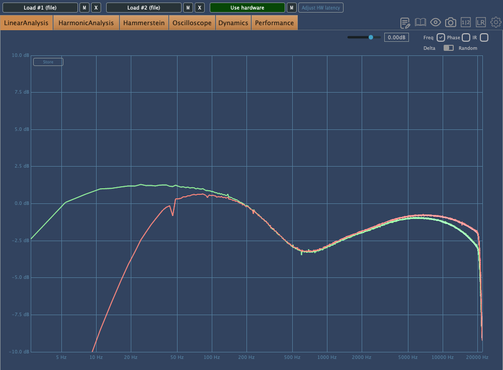

Falls es hier jemanden interessiert, ich habe gerade mal den T300 angesteckt, um zu sehen, wie flat/geshaped er ist. Software war der gute alte Plugin Doctor in der Hardware Option.
Ich habe dann versucht, mittels EQ und Taste an die rote Linie ranzukommen. Ergebnis: Taste 12 Uhr, Lo 11:30 Uhr (so knapp unter dem Punkt, an dem das Poti in die 12 Uhr Position zurückschnappen will), HiMid 12:30 Uhr, LoMid und Hi auf 12 Uhr.
Im ersten Bild DI-Out pre in rot und die absolut identischen Signale DI-Out post (fast zumindest, siehe weiter unten), Line Out, FX Send und Tuner Out in grün:
Sagt man den Eich Ts nicht einen eher warmen Charakter nach? Hier deutet sich an, was auch(!) damit zu tun hat. Beim Steamhammer z.B. gab es diese Kurve nicht, beim Trickfish schon.
So ganz gelingt es nicht, aber immerhin auf ca. +/- 1dB.
Interessant, dass der Eich einen sehr praktischen HiPass auf der DI hat, der auch in der Post Einstellung erhalten bleibt. Hier noch ein Vergleich zwischen DI-Post und Line Out, EQ und Taste flat:
Aber das DI Pre Signal ist echt krass. So etwas lineares (HP jetzt mal außen vor) hab ich echt noch nie gesehen. :D

Bridgepoti bei "0" ist nicht sinnig, weil dir "das mögliche Attack" des Basses flöten geht...
Neckpoti bei "1" ergibt nur "mehr Bass" (einfach mehr "Fätt"), der Klang wird aber etwas "undefinierter"...
"Höhenblende" bei 1/2...?...die Frage ist, "Fisch oder Fleisch"...?... - ...probiere einfach mal 3/4+ aus und der Klang wird sich verbässern...
"Gain" am EICH darf gerne mehr - "EQ" sieht grundsätzlich gut aus (je nach "Geschmacksrichtung")... - ...und wenn "zu laut", eher "Master" zurücknehmen, denn als "Gain"...
