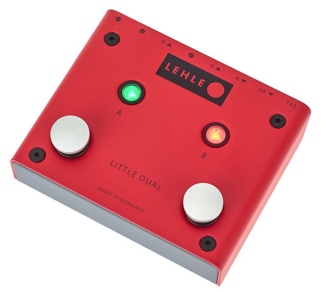

Was Du brauchst ist sowas wie der Boss AB-2.
Damit kannst Du 2 Eingänge auf einen Ausgang bzw. - das was Du machen willst - 1 Eingang auf 2 Ausgänge schalten.
Ich denke, wenn Du das Signal einfach so aufteilst dann kommt auf beiden Kanälen ein schwächeres Signal an, sprich, das klingt dann wahrscheinlich nicht so toll; möglicherweise kommt es auch zu Störungen, weil der Amp es nicht mag, wenn seine Eingänge verbunden werden.
Es gibt Verteilerboxen, die das Signal sauber duplizieren sollten. Ich habe selber noch keine ausprobiert, so etwas da könnte aber helfen.
Der kann A oder B und auch verlustfrei beide parallel!
