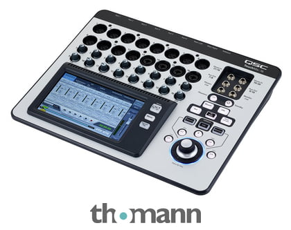

Ja, Das QSC hatte ich gesehen, da es aber mit iPad betrieben wird, muss ich mir auch noch ein iPad anschaffen...des weiteren fand ich bei Thomann eine Bewertung das gesagt wurde die Störgeräusche sind hoch, also Mikrovorverstärker nicht so gut. Habe zwar bei mir einen speziellen Netzfilter im Proberaum...würdest Du das QSC dem X32 verzeihen?
QSC hatte mich nicht überzeugt und mein Mischer des Vertrauens hält auch nicht soviel davon. Würde eher zum Soundcraft oder X32-Ökosystem greifen, ist weit verbreitet und kann man beim X32 easy & sinnvoll erweitert werden (Behringer sowie Midas Stageboxen, Monitorsystem wie P16, ect).

Ich habe gute Erfahrungen mit dem QSC (8er) gemacht. Ich fand es sehr intuitiv, rate aber, bei Aufnahmen keinen Stick, sondern eine der empfohlenen SSD-Festplatten miteinzuplanen. Das Pult ist sehr transportfreundlich und handlich. Noch besser war dann das QSC 30. Mit 16 mal Aux ist das Inear gleich miteingepreist.

Die QSC 8, 16 und 30 haben ein eigenes großes Display und benötigen kein zusätzliches Tablet. Von Störgeräuschen kann ich nichts bestätigen.

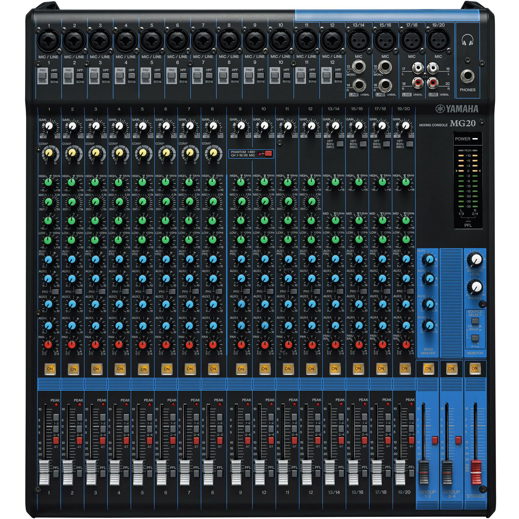

Ich würde noch die Yamaha Analog/Digital-Pulte ins Gespräch bringen.
Die sind analog zu bedienen, haben eingebaute Effekte und können jeden Kanal über USB zum Aufnehmen ausspielen.

Effekte sind mir überhaupt nicht wichtig. Habe mal einen Soundeffekte auf die Posaune gelegt und "mächtig" Mecker bekommen, weil unser ehemaliger Posaunist eine Posaune aus den 50ern gespielt hat und den Sound liebt...ebenso bei Gesang oder Gitarre, es wird lieber Wert auf Purismus gelegt. Gitarre hat ihren Bodentreter für leichte Verzerrung wenn gewünscht. Der einzige der mit einem Muliteffekt aufwartet bin ich mit meinem Fretless Bass. Ich mag den Sound von "Pino Palladino" aus den 90ern und Jaco, was ohne Effekt dann kaum geht. Allerdings brauche ich dann kein Pult was noch was drauf setzt. Der Ibanez premium BTB kommt trocken rein, der ist so geil wie er ist.
Des weiteren hat das Yamaha Pult leider KEIN USB, also nur Audio Aufnahmen mit möglich und die Qualität kenne ich von vor 30Jahren, das klingt wie ein Kassettenrecorder, sorry.
