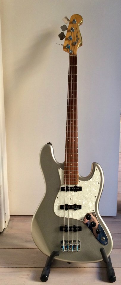

Moin, liebe Gemeinde,
ich habe es getan – und in einen Japan-Jazzbass einen dritten Singecoil in Halsposition einbauen lassen. Am Ende habe ich mich für die einfachste Lösung entschieden: V-V-V. Funktionert prima, ohne brummen. Der Bass war mit zwei Wilkinson-PUs (Keramik) bestückt, die habe ich drinnen gelassen, weil sie "anders" klingen, als die PUs in meinen anderen Bässen (Seymour, Fender, Dimarzio). Der Hals-PU stammt aus einem 84er Tokai JB.
Der "Weiterbau" hat sich gelohnt, der Hals-PU klingt warm und "holzig" ohne zu mumpfen. In Kombination mit dem mittleren und/oder dem Steg-PU macht er auch deren Sound voller und runder. Und das ohne Mud-Mumpf. Im Vergleich zu den Lipstick-PUs im Fender Rascal (Shortscale) klingt mein JB voller und runder, der Rascal hat mehr Mitten. Aber die mische ich bei Bedarf mit meinem SansAm Para Driver hinzu. Fazit: Für Kosten von 100 Euro eine sehr nette Erweiterung der Soundpalette. Macht Spaß!

  • #111
Direkt am Hals bekommt man eventuell Probleme beim slappen und wenn man ihn verkaufen will. Die meisten slappen halt genau in der Position direkt am Hals.
Reaktionen: seppblind
  • #112
Der Pickup stört beim Slappen nicht. Und sollte ich den Bass mal verkaufen und jemand mag den Halspickup nicht: Ausbauen, klassisches JB-Pickguard drauf, Poti wieder zum Ton-Poti löten, feddich.:-)
Reaktionen: tofi1, Cadfael und Funbasser
  • #113
Mit dem Umbau hast du völlig recht, aber so stört der auf jeden Fall die meisten Slapper, denn die meisten schlagen mit dem Daumen am Halsende und wenn man dann mit dem Zeigefinger die Saite anreißt, rate mal, woran man dann hängen bleibt. :confused:
  • #116
Okay, Okay. Ist kein Schlappbass. Soll er auch nicht sein.
